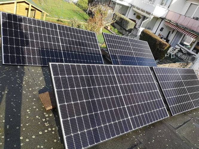

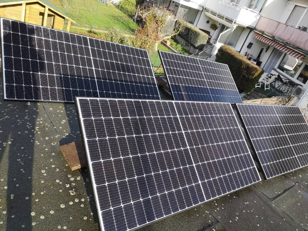

Habs gestern geschafft, meinen Growatt und 4x 460Wp Jasolar zu installieren. Stehen in 2 Reihen auf der Garage zu 30 Grad und Ausrichtung Süd.
Ertrag heute waren 0,7KWh.
Ein Kollege mit 40 Grad und 600 Wp hatte heute 0,5 KWh.
Kann das rein an der Verschattung liegen? Und würde es Sinn machen, die erste Reihe auf 20 Grad runter zu nehmen, um die 2te unverschattet zu halten?
Danke und Gruß
/edit: 1 String an nem Growatt 2000tlx
