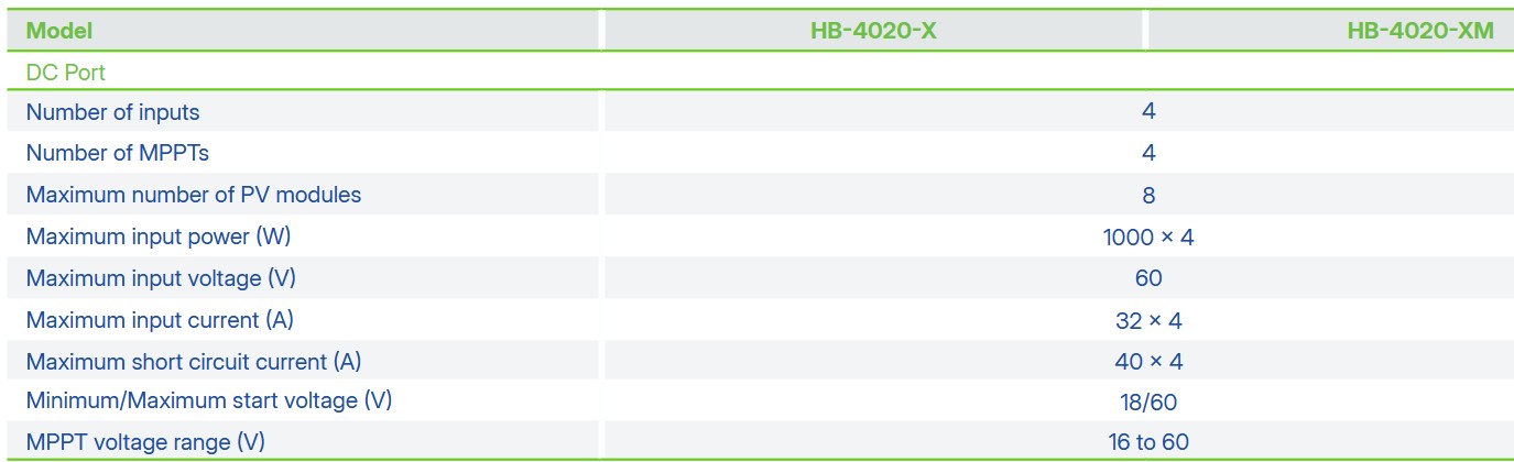

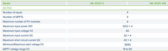

Laut Datenblatt vom HiBattery 4020 X können insgesamt maximal 8 Module angeschlossen werden:
Spannungsbereich eines MPPT ist 16-60V und maximaler Strom 32A.

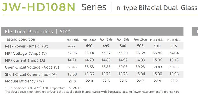

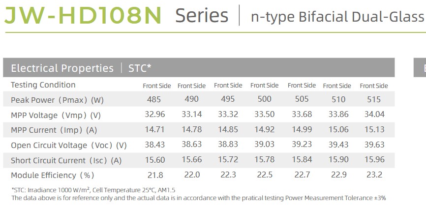

Das Datenblatt vom Solarmodul das ich mir ausgesucht habe sagt:
15,13A Stromstärke und 34,04V Spannung im maximum power point.
Demnach kann ich NICHT zwei Module in Reihe an einen MPPT anschließen weil damit die Maximalspannung des MPPT von 60V von den addierten Spannungen der beiden Module (2x39,63V = 79,26V) überschritten wird. Richtig?
Aber ich könnte zwei Module parallel an einen MPPT anschließen. Die Spannung bleibt mit 39,63V im zulässigen Bereich (16-60V) des MPPT und die addierten Stromstärken von 2x15,13A = 30,26A von zwei Modulen bleibt unterhalb der maximalen Stromstärke von 32A des MPPT.
Ebenso beim Kurzschlußstrom: 2x15,96A = 31,92A bleibt unterhalb des maximalen Kurzschlußstroms des MPPTs von 40A. Ist das so richtig?

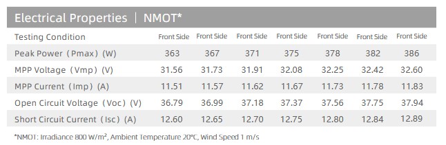

Ist ein valider Einwand mit der Temperatur, aber die 500W der Module sind doch "peak", also unter Idealbedingungen bei 1000W/qm Einstrahlung wenn ich das richtig verstehe. Die werden bei der fast senkrechten Aufstellung am Balkongeländer mit 80° Neigung niemals auf den Modulen ankommen.
Bei 800W/qm Einstrahlung sagt das Datenblatt ist noch mit einem Strom im mpp von weniger als 12A zu rechnen, damit sind wir dann mit zwei Modulen parallel bei unter 24A, weit weg von den maximalen 32A des MPPTs.
