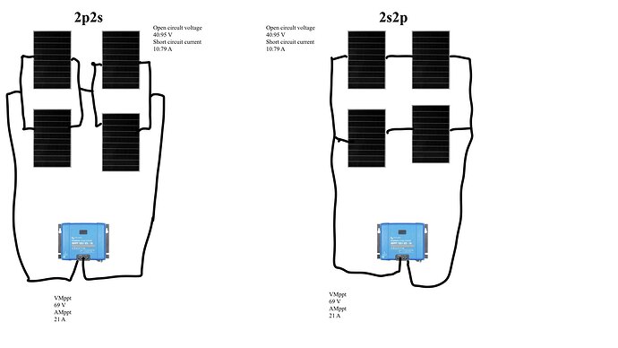

Verschaltung Solarmodule zum Xte mal….
:wink: Guten Tag,
Welche der beiden Varianten ist „besser“ oder besser welche ist „richtig“?
In den parallel geschalteten kommen natürlich Dioden rein.
Danke für Eure Meinungen.
Die rechte.
Und in parallel geschaltete kommen natürlich keine Dioden rein.
Ja die rechte.

wie schon gesagt die rechte schaltung
wenn man nur 2 strings paralel hat braucht man keine sperrdioden oder strangsicherugnen weil der strom des einen strings den rückstrom des anderern nicht überschreiten kann

Das SMA Papier beschreibt die Verhältnisse richtig, wenn auch der erste Satz hoch missverständlich ist.
Mona hat das ganze komplett missverstanden, so wie sie auch das Thema Bypassdiode und Verschattung nicht verstanden hat. Merkt man z.b im Bild mit dem Modul und den dazugemalten Dioden, da diese in Stromflussrichtung falschrum eingezeichnet sind.
Und somit kommt Mona zu völlig falschen Ratschlägen.
Ich stelle mich, unter anderem, bewusst und mit der harten Aussage "glatt falsch" gegen die Behauptungen, dass
- zwischen zwei gleichen parallelen Modulen Rückstrom fließt oder fliessen kann, auch dann nicht wenn Verschattung im Spiel ist.
- bei parallelen Modulen ein verschattetes das andere "herunterzieht"
Damit ist das Thema Sperrdioden erledigt.

Im übrigen betreibe ich verschiedene Panels parallel, da fließt im Leerlauf, nicht unter Last, tatsächlich ein kleiner Rückstrom in der Größenordnung, wie man den auch rechnerisch grob abschätzen kann.

Prinzipiell kann ein Rückstrom nur dann auftreten, wenn Module parallel geschaltet werden und die offene
Klemmenspannung (Leerlaufspannung UPV 0) der einzelnen parallelen Strings unterschiedlich ist.

Aber könnt Ihr mir auch erklären warum?
Wo liegt das Problem bei der Schaltung 2p2s?
Zu große Ströme durch das zweite seriell geschaltet Paar?
Danke :thumbup:
aus der praxis kann ich sagen das rechts geht ohne probleme und ohne dioden.
schon fast 2 Jahre lang.
viele strings mit 2S, 3S und 4S.
und unterschiedlich viele Module parallel, 2P, 3P, 4P.
Wenn ein paralleler string verschattet wird fließt so gut wie kein rückstrom da auch unter Schatten die Module die leerlaufspannung erreichen.

Das Thema Rückstrom wird viel zu wenig verstanden, viel zu ernst genommen und viel zu horrormässig verbreitet.
richtig.
bei gleichen Modulen schatest einfach xSyP in einer matrix zusammen und es lauft.
x=anzahl module in serie, y=anzahl davon in parallel
da brauchts keine dioden oder sicherungen.
