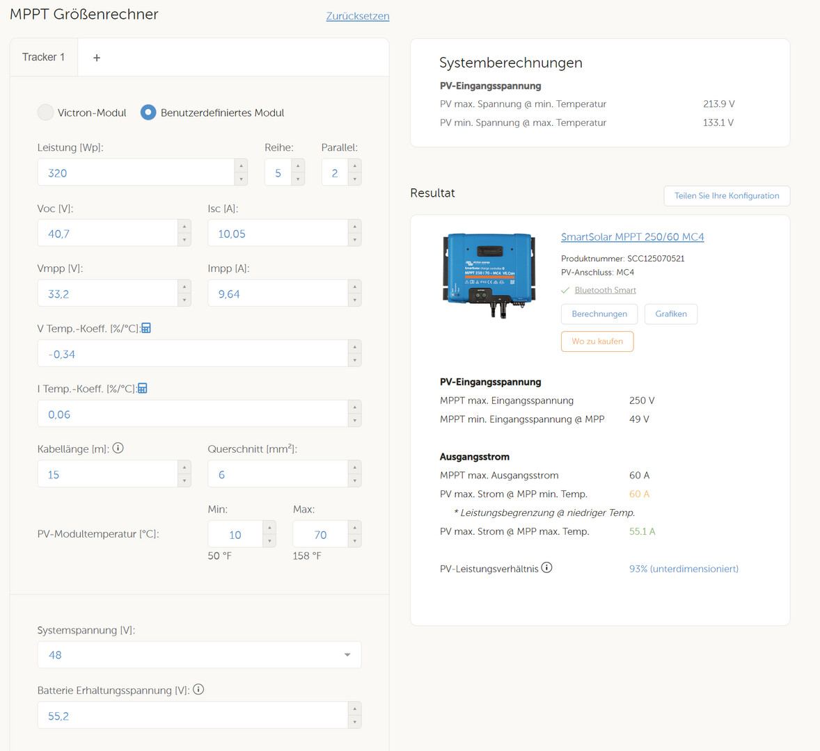

ich plane aktuell eine Neuüberdachung unserer Terrasse und dabei kommt mir natürlich PV in den Sinn {green}:cool:
Das Terrassendach hat Platz für 10 Module. Diese würden dann jeweils in 2x5er Reihen als Glasdach dienen (also 2 Module tief, 5 Module in der Breite).
Ich habe seit 1 Monat einen DIY-Akku (48V, 14,3 kw) an einem Victron Multiplus - II 5000 70/50 laufen, ich hab sogar einen Elektriker gefunden der mir das dann ohne Murren ans Hausnetz angeschlossen und die Anmeldung beim Netzbetreiber erledigt hat (Glück gehabt).
Nun wäre es für mich extrem schick, wenn ich die 10 neuen Module über einen Victron MPPT an den Multiplus (bzw. über Sammelschienen) anschließen könnte, somit spare ich mir einen weiteren Wechselrichter, die Terrassenmodule laden bei Bedarf (grade in Schwachlicht/Streulichtverhältnissen, da bifazial) effizient den Akku und schicken den Überschuss via Multiplus ins Hausnetz / Richtung Netz.

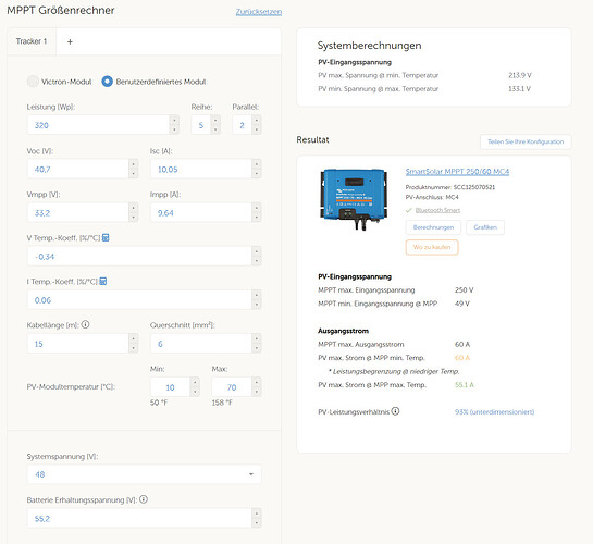

Bei den 10 Modulen geht es mit einem Victron MPPT Laderegler nur, wenn ich je 5 Module in Reihe und dann dann die 2 Reihen parallel schalte.

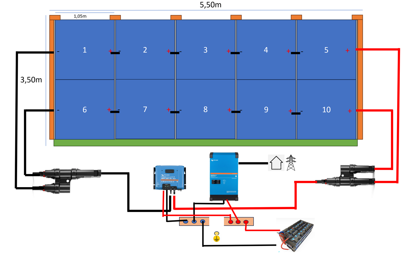

Wenn das so geht frage ich mich nach der korrekten Verschaltung. Mein Plan wäre:
Aus Vereinfachungsgründen habe ich Überlastschutz / GAK Kasten sowie Raspi mit Venus OS usw. weggelassen...
Kann ich das so planen oder übersehe ich etwas Grundlegendes?

Das schwarze und das rote Kabel sollten man möglichst nicht an denselben Busbar anklemmen, wenn man schreckhaft ist.

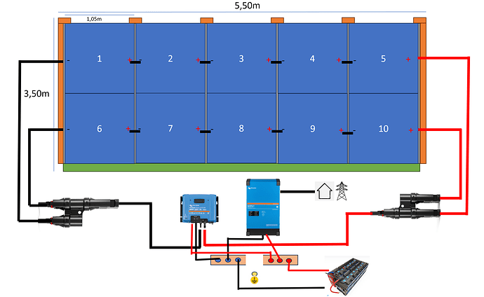

@und-mehr Hast recht, aber auch das war "Vereinfachung" - natürlich sollen die getrennt sein. {green}:cool: Wollte ich eigentlich mit der Farbkennzeichnung der Anschlüsse klar machen, ist aber vielleicht nicht ganz gelungen.
EDIT: Habs mal angepasst damit es nicht zu Mißverständnissen kommt.
Ok da irgendwie sonst niemand die Hände über dem Kopf zusammenschlägt gehe ich mal davon aus dass ich das so umsetzen kann?
