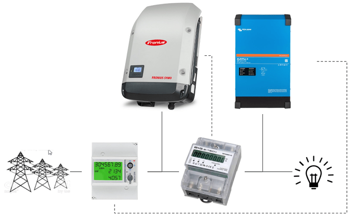

ich habe mir überlegt eine Solaranlage so wie in den angefügten Beispielen zu verschalten,
sieht jemand dabei Probleme oder kann es aus technischer Sicht so funktionieren.
Im Beispiel ist es nur ein Wechselrichter. In Real sind es drei und auch ein 20KW Akku für eine 22 KW Solaranlage.
Hat jemand vielleicht seine Anlage so verschaltet und kennt dann auch die Nachteile?
Ich möchte eine 0 Einspeise Anlage bauen und dachte das könnte der einfachste Weg sein, bin mir aber nicht ganz Sicher ob es wirklich funktioniert in der Praxis.
- Reichen die 6 KW pro Phase wirklich aus? (Peaks)
- Kann der Wechselrichter wirklich Parallel beide Eingänge DC (Prio) und AC als Ergänzung verarbeiten (mischen)?
Danke für Eure Erfahrungswerte.

Verstehe ich das richtig, dass der WR zwischen Verbraucherpfad und Netz geschaltet werden soll?
Ansonsten (so ist auch mein finales Ergebnis letztlich geworden): Baue eine klassische Solaranlage AC-gekoppelt. Dazu ein AC-gekoppeltes Speichersystem, welches auf Nulleinspeisung abzielt...
ja, genau das war der Plan.
Ich stehe vor der Herausforderung eine Nulleinspeise Anlage zubauen , (das Haus hat schon einen digitalen Zweirichtungszähler eingebaut), mit dem schon vorhanden Wechselrichtern.
Deshalb dachte ich es wäre am einfachsten den kompletten Strom durch den/die Wechselrichter zu schleifen und mit dem Solarstrom zu unterstützen.

Würde ich definitiv parallel zum Netz aufbauen, nicht "in Reihe"...
Hättest du bei der Parallelschaltung eine Idee wie ich die Null Eispeisung dann realisieren kann? Da hänge ich leider noch gedanklich fest, deshalb die Reihenschaltungen
Bspw. so:
Den Zähler rechts braucht man nur für "70% weich" - muss sich jeder selbst ausrechnen, ob sich der Aufwand wirklich lohnt. In meinem Fall nicht, da genügt der EM24 "links": Der Victron versucht dann, diesen Zähler immer möglichst bei Null zu halten. Sprich: Wird eingespeist, fängt der Victron mit der Akkuladung an. Wird verbraucht, speist der Victron ins Hausnetz ein....
Rechne Dir bei all den Ideen immer das Kosten-Nutzenverhältnis aus...auf Krampf auch noch die letzten kwh "einzufangen" ist manchmal teurer als den Strom zu beziehen...
Ich würde das gerne genau so machen, das Problem liegt allerdings darin das ich nicht weiß wie ich die Kominikation zwischen dem Em24 und dem schon gekauften Wechselrichter hinbekommen soll,
ich denke nicht das diese Kompatibel sind, das ist der Grund für die Reihenschaltung der Anlage.
Ich weiß nicht wie ich die Einspeiseleistung des Wechselrichters steuern kann (Leistung reduzieren oder erhöhen). Wenn das geht ist es kein Thema mehr, den Rest würde ich dem Netzbetreiber über eine Balkonsolaranlage erklärbar machen.

kann man die wr überhaupt paralel schalten oder dürfen die nur einzeln betrieben werden?
wenn ersteres zutrifft schalte 2 paralel das langt dicke auf eine phase fürs haus machst du dann eine phasenkopplung achtung dreiphasige anschlussleitungen müssen dann mit einem 4 poligen ls abgesichert werden um den neutralleiter nicht zu überlasten
auch must du dann die rcd passend vorsichern

Verschaltung in „Reihe“ ist doch der Weg der gangbar ist. Ich finde die Idee alles auf eine Phase umzulegen sehr interessant und es als Insel zu betreiben.
Allerdings habe ich noch zwei Fragen dazu.
-muss ich außer dem 4 Phasen RCD noch etwas am Neutralleiter machen?
-falls ich doch noch nicht 100% Autakt sein kann, steht dann nur noch die Möglichkeit 20A (Peak)aus dem öffentlichen Netzt wegen der Schieflast Begrenzung zu ziehen, die anderen Beiden Phasen sind dann ja nicht mehr nutzbar für das System oder doch?

falls dein system nicht reicht kannst du ja das netz von außen verbinden es wird ja normalerweise da nichts eingespeist sondern nur der akku einphasig geladen bzw die verbaucher versorgt
du solltest dich mit der phasenkopplung genauer beschätigen und dich selbst in die richtung informieren wenn du das risiko eingehen möchtest das selbst zu machen
machbar ist es aber man muss wissen was man tut
du koppelst dich ja vom netz ab dh du brauchst auch im verteiler ein brücke zwischen neutralleiter und pe damit deine rcd auch weiterhin funktionieren

Ja, ich werde dann alles auf eine Phase ziehen, zum Glück kann man alles auch mit 1-3 Phasen 230 Volt versorgen anstatt mit 400V 3 Phasen, und ich habe alles 3 Phasige vorsorglich schon alles mit 2,5mm² gelegt, so das es da kein Probleme geben sollte.
Ich werde dann jeden AC Eingang Wechselrichter mit 40A Absichern welcher direkt am Hausanschluss hängt (Hausanschluss -Zähler - Leitungstrenner - 3 x 40a Sicherung 3 Wechselrichter).
1-0-2 Schalter für Eingang AC Haus (alt) oder Eingang 3x Parallelgeschalter Wechselrichter 5,5 KW Dauerlast 1 Phase 230V , Phasenbrücke am Schalter , RCD FI 64A Typ B und dann auf die LS Automaten.
Erde durchschleifen und ggf. N und PE auf der 2er Seite des Wechselschalters verbinden.
Würdest du es auch so machen?

die brücke pe und n muss nahe an der stromquelle sein also am besten direkt am wr oder unmittelbar danach im verteiler
alles was vor dieser brücke ist wird nicht über einen rcd gesichert dh wenn der wr fest mit einer stabilen leitung am verteiler direkt ohne umwege angesschlossen ist kann die brücke auch im verteiler gemacht werden(so wie bei mir)
