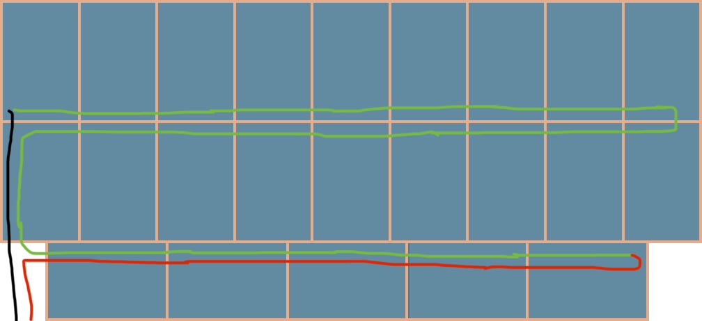

ich plane meine PV-Anlage (Ost/West) mit drei Modulreihen und frage mich, wie die Stringverkabelung unter EMV- bzw. Blitzschutzaspekten optimal ausgeführt werden könnte. Ziel wäre ja eine möglichst kleine Schleifenfläche zwischen Plus- und Minusleiter, ähnlich wie man es aus dem EMV-Bereich kennt.
Gibt es hierzu bewährte Ideen oder Konzepte oder Empfehlungen aus der Praxis? Gerne auch mit Skizzen oder Beispielen. Vielen Dank für jeden Tip!

ich bin hier noch nicht so richtig weiter. Klar ist:
DIN VDE 0100-712, Abschnitt 712.521.102:
„Um durch Blitzeinwirkung induzierte Spannungen möglichst gering zu halten, sollte die Fläche aller Kabel- und Leiterschleifen so klein wie möglich gehalten werden, insbesondere bei der Verkabelung der PV-Stränge.“
Das in die Praxis zu übertragen, finde ich schwierig. Folgendes stelle ich mir aktuell am Beispiel West vor:
Schwarz mal als Zuleitung zum „Eingang“ des Strings, rot zum „Ausgang“ des Strings zurück zum WR. Die obere Reihe der Module würde ich an der Unterkantr verkabeln und die mittlere Reihe an der Oberkante, so dass die Leitung im Prinzip direkt aneinander entlang führt.
Gibt’s hierzu Meinungen oder hat jemand eine bessere Variante?

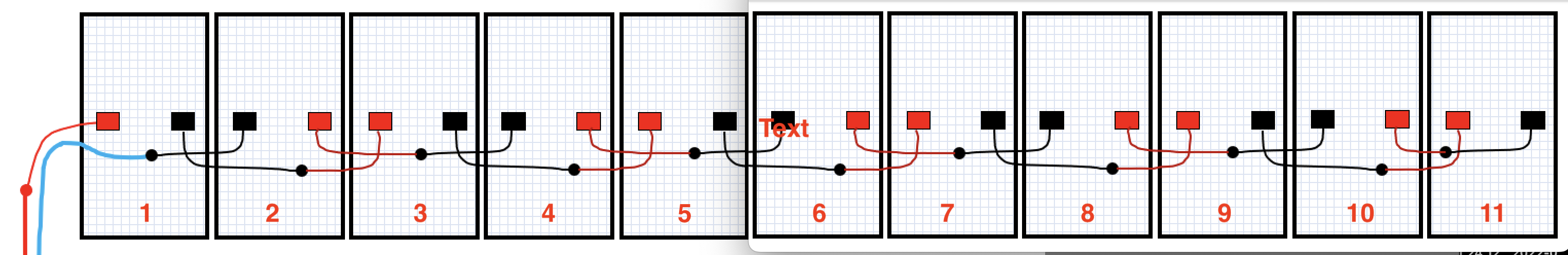

Es gibt die Möglichkeit zunächst jedes zweite Modul zu verbinden und auf dem "Rückweg" dann die dazwischenliegenden. So entsteht keine Scheife.
Das wurde hier im Forum schonmal gezeigt, vielleicht findet jemand noch das Bild dazu.

Habe ich vor ein paar Wochen verlegt:
U.a. weniger Verluste, da eine 13m Zuleitung zum Ende des Strings eingespart wird.
Ja, genau, das war es. :slight_smile:

Der Verkabelungsvorschlag von Uschi ist sehr nice.

Alles gut. Vielen Dank für die ganzen Tipps, Varianten und Einirdnungen. Mir ging es insbesondere um die induzierten Ströme gem. VDE 0100-712 und die möglichst gering zu halten.
Ich hatte von der Methode, jedes zweite Modul zu verbinden gelesen. Finde ich eine gute Lösung. Meine Idee, an der oberen Reihe unten hin und an der mittleren Reihe oben zurück zu gehen, finde ich immer noch eine Variante. Aus meiner Sicht bleibt die Fläche dann zwischen den Leitern ebenso gering.
Ich denke, ich werde die Lösungen mischen: oberen Reihe unten hin und an der mittleren Reihe oben zurück; untere Reihe jedes 2. hin und zurück. Für mich hier mit der Länge der Leitungen (auch durch die Tigo Optimierer) praktischste Lösung.
Vielen Dank für die offene Diskussion! Für Ost bin ich noch nicht weiter. Vlt jedes zweite Modul und dann schlängle ich mich durch die Fläche?
