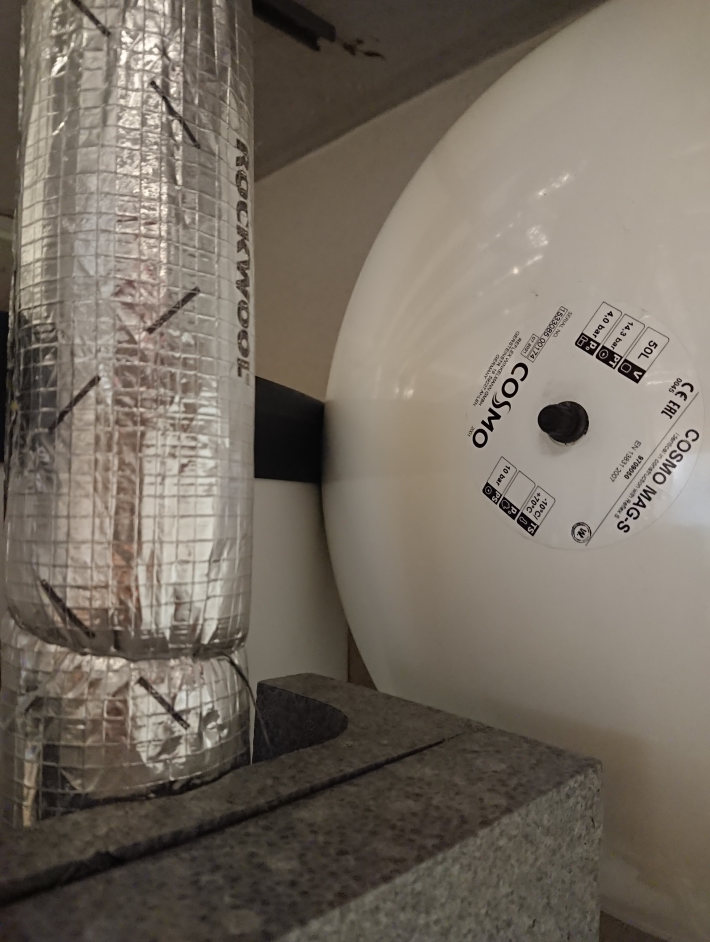

Hi zusammen,
im Zuge der Gaseinsparungen möchte ich ein Thema angehen, das mir schon länger aufgefallen ist:
Der Heizungsraum wird mitunter sehr warm (ca. 28 °C), vor allem wenn die Solarthermie im Sommer den Solarspeicher (800 Liter) füllt aber nicht genug Warmwasser entnommen wird.
Dazu folgende Beobachtung:
- Speicher-Temperatur abends nach max. Aufladung durch Solarthermie: 80 °C
- Speicher-Temperatur am nächsten Morgen ohne Entnahme von WW: ~60 °C
Der Solarspeicher verliert über Nacht also gute 20 °C, ohne dass etwas entnommen wurde (bzw. nur an Waschbecken) und diese ganze Energie wird dann dem Heizungsraum zugeführt, der sich dadurch auf gute 28 °C erwärmt. Viel effizienter wäre es natürlich, wenn der Speicher seine Temperatur länger halten würde, sodass auch mal mehrere sonnenfreie Tage überbrückt werden können.
a) Dazu könnte man den Solarspeicher nochmals zusätzlich dämmen
b) oder noch einfacher, erst mal alle ungedämmten Lücken schließen. Die ungedämmten Lücken wären hier hauptsächlich Armaturen, Abzweigungen etc.

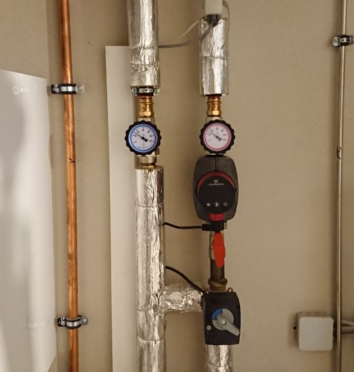

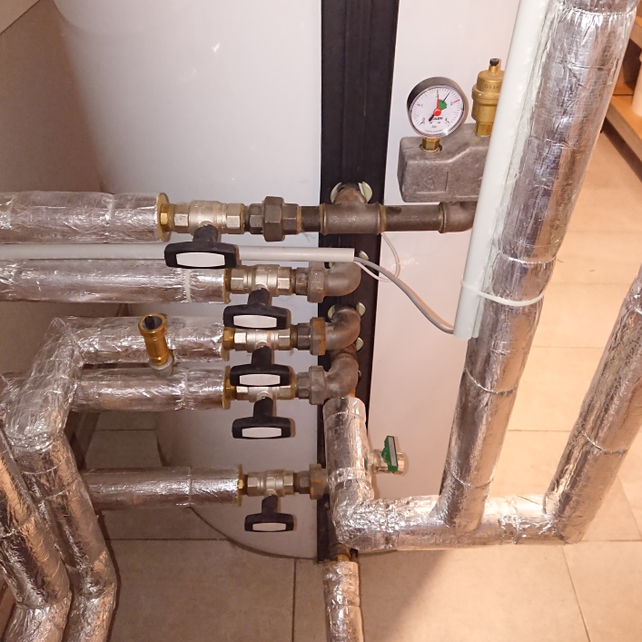

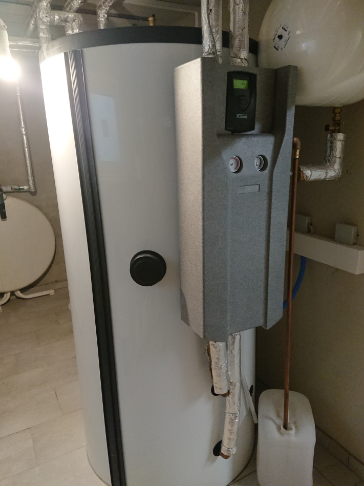

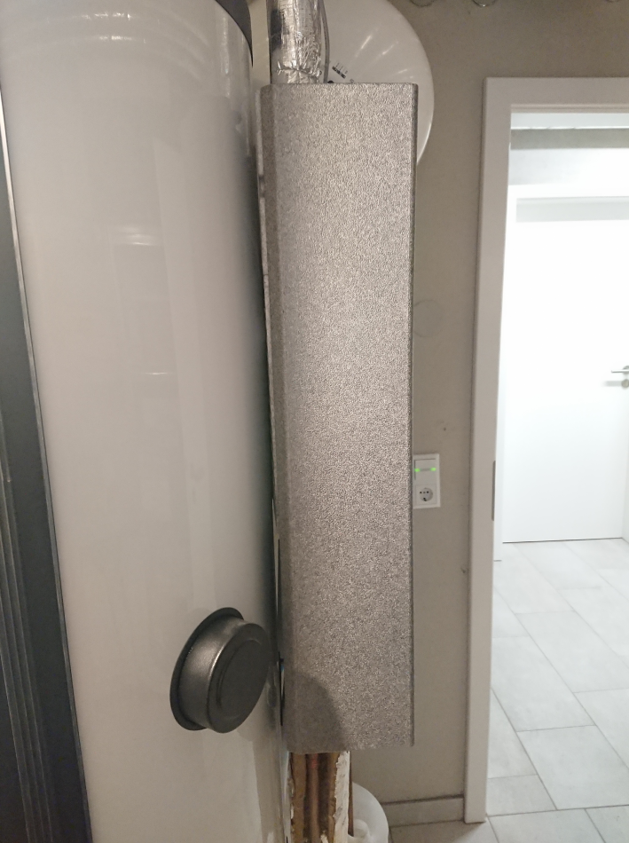

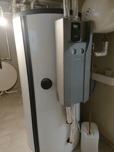

Dazu folgende Bilder:
Man sieht u. A., dass das Ausdehnungsgefäß und die Solarstation sehr nah am Solarspeicher angebracht sind, sodass man hier eigentlich kaum noch zusätzliche Isolierung drum herum bekommt.
1) Habt ihr eine Idee, wie man den Speicher selbst besser dämmen könnte?
2) Wie packe ich die noch ungedämmten Verrohrungsstellen, Armaturen etc. am effizientesten ein?
3) Wer hat das schonmal in seinem Heizungsraum gemacht und was waren eure Erfahrungen vom Nutzen?
Vielen Dank für eure Hilfe!
ich würde alukaschierte steinwolle für den speicher selbst nehmen, als zusatz-dämmung.
alle rohre lückenlos mit dem schon gemachten dämmen.
kann es sein das da irgendwo ein fehler in der verrohrung ist, das da das wasser irgendwohin aufsteigen kann, wenn es heiss ist?
mir klingen 20°c nachts verlust ziemlich viel.
zb irgendwo eine zirkulation durch konvektion(heisses wasser steigt nach oben)?
Eine Abkühlung von 20°C in 10h, das ist vermutlich nicht nur die Isolation der Leitungen.
Das Gerät sieht auch erstmal gut isoliert aus.
Den Inhalt des Speichers würde ich auf ca. 500l schätzen.
Bei 2°C Verlust pro Stunde und der Speichergröße beträgt der Verlust ca. 28kWh in 24h, das ist enorm und dein Raum wäre vermutlich noch wärmer bei solch einem Eintrag.
Hast du eine Zirkulation am laufen?
Wenn ja, versuch die dochmal über Nacht abzustellen und dann neu zu messen.
Bei meinem "kleinen" 150l Speicher hat die Zirkulation auch ca. 2°C pro Stunde gefressen (ca. 10kWh/d).

Aufgrund der anliegenden Solarstation und dem Ausdehnungsgefäß bekomme ich da ja keine vollständige Isolierung mehr drumherum.

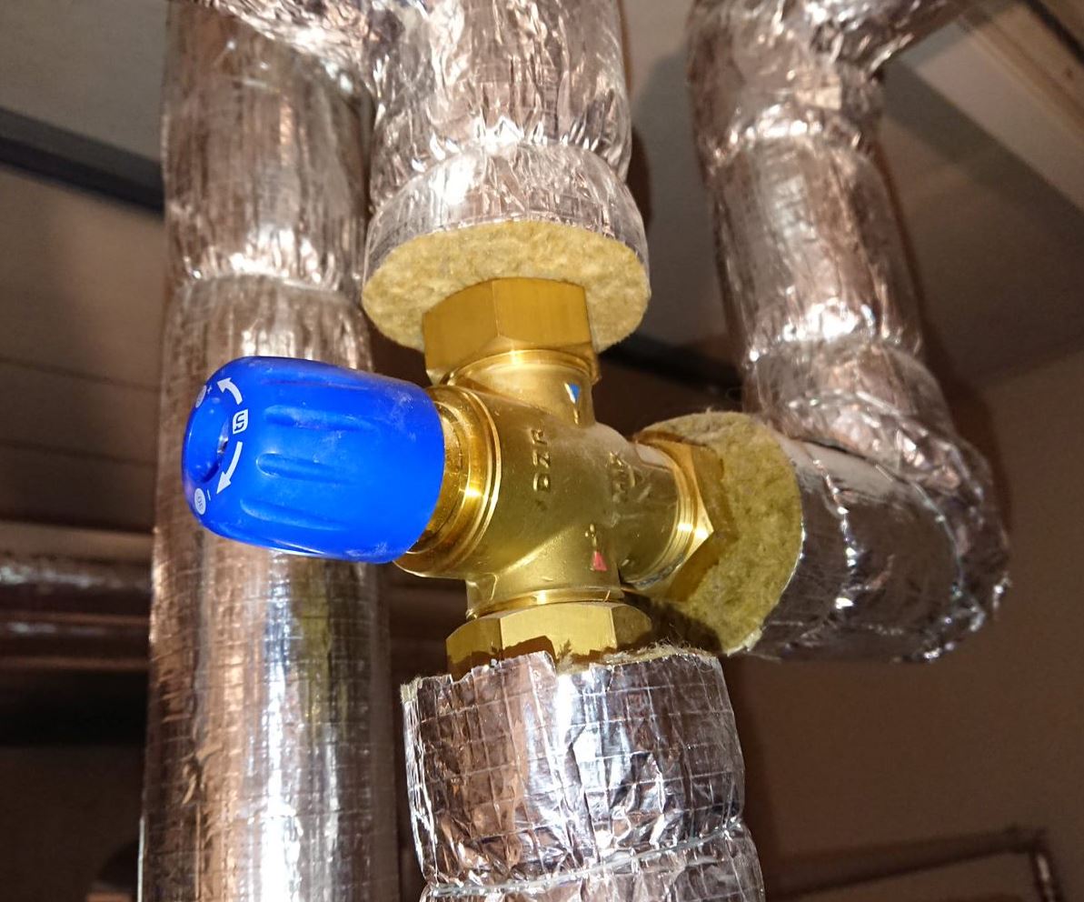

Und du würdest auch die Rohrisolierung auch um die Armaturen herumpacken? Wie meinst du das genau? Dachte da an etwas geeignetes zum Herumwickeln, falls es das gibt.

Die Leitung im ersten Bild, die L-förmig an den Speicher angeschlossen ist, ist die WW-Leitung ins Haus?
Da fehlt aus meiner Sicht der U-Förmige Sack, der verhindert, dass das warme Wasser einfach in der Leitung hochsteigt.
Also quasi thermische Zirkulation eingebaut.
Der Verlust von 20°C bei einer Wassermenge von 800L würde einer Energiemenge von über 18kWh bedeuten.
Angenommen der Speicher hätte eine Gesamtoberfläche von 5m² und eine Isolierung 6cm WLG 030, dann liegt der Verlust 150Wh oder ca. 1,8kWh in 12h.
Das ist Größenordnungen unter dem festgestellten Verlust.

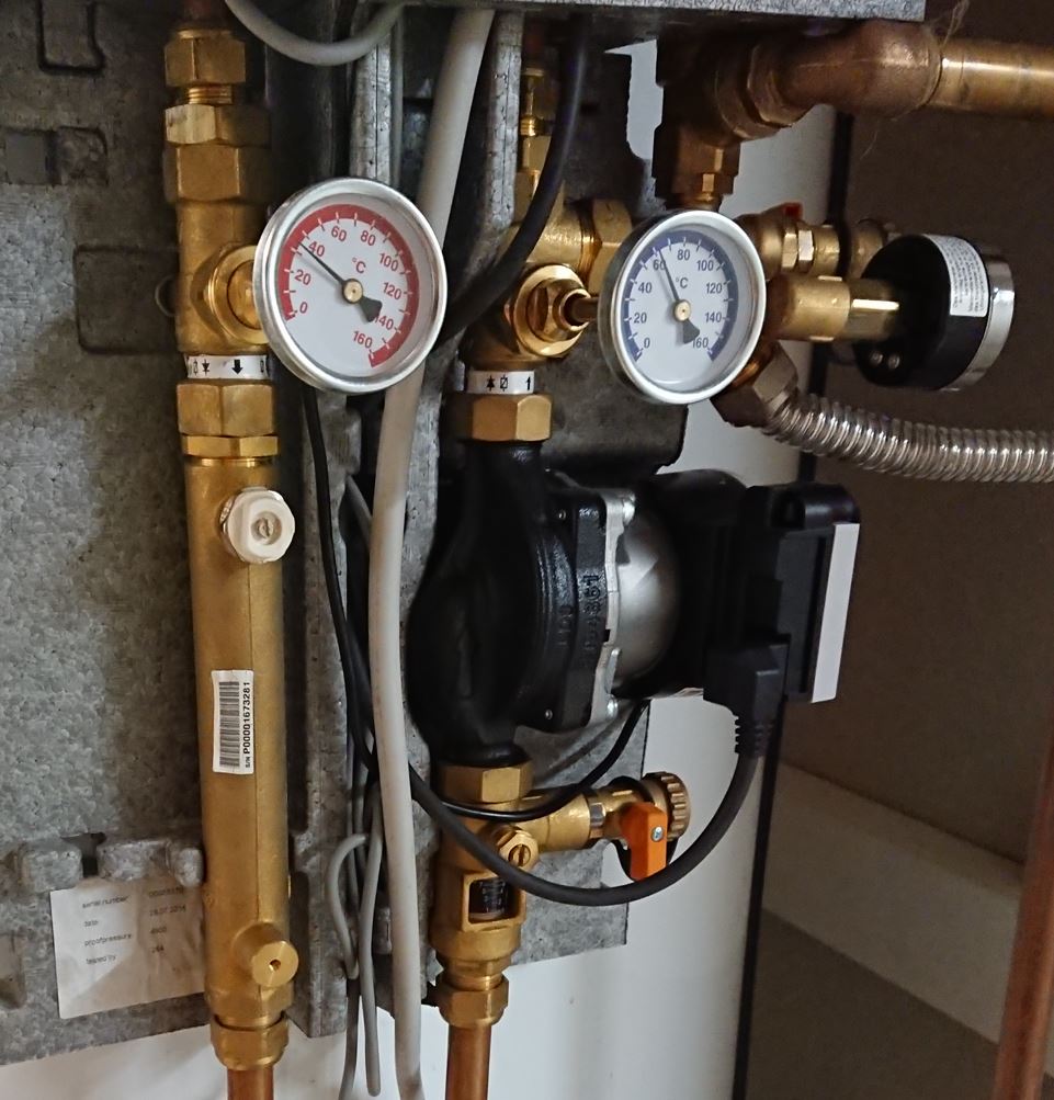

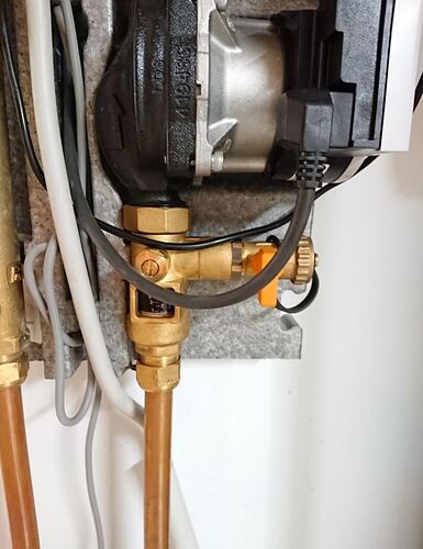

Hi zusammen,

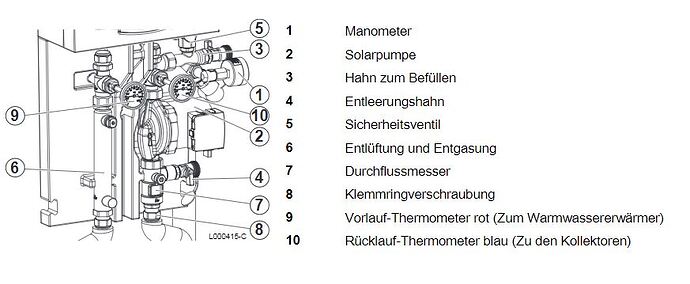

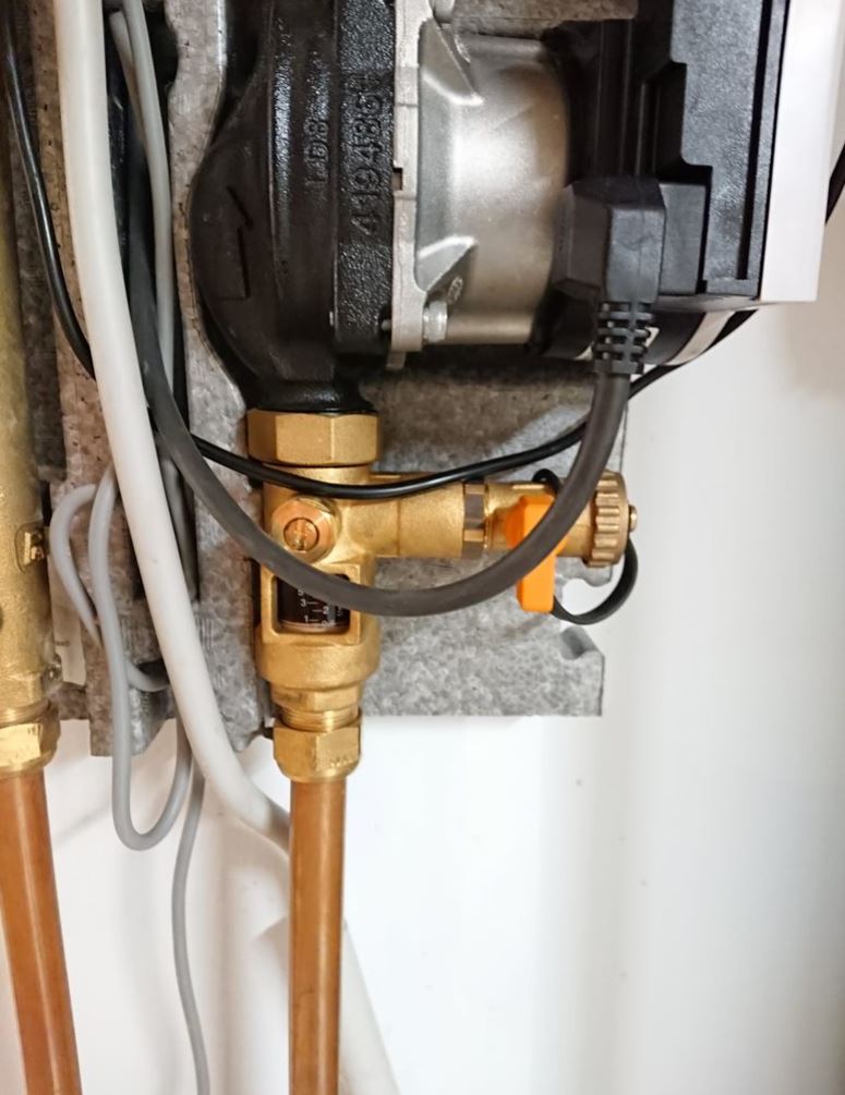

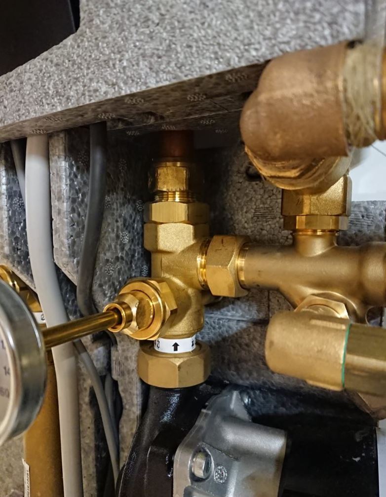

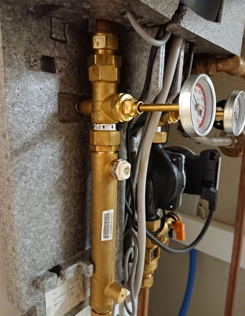

hier ein paar Fotos auf der Suche nach den Schwerkraftbremsen.
Solarthermiekonsole:
Der linke Strang kommt von den Solarpanelen. Pumprichtung im rechten Strang dementsprechend nach oben.
Ist die weiße Kappe die Schwerkraftbremse und wäre diese an der richtigen Stelle?
WW-Kreis:
Falls die Schwerkraftbremse nicht unterhalb der Isolierung verbaut ist, scheint mir keine vorhanden zu sein. Was meint ihr?
Um zu Prüfen, ob der WW-Vorlauf morgens warm ist, möchte ich abwarten, bis der Mieter mal ein paar Tage außer Haus ist und dann abends die Heizung komplett ausstellen. Ansonsten müsste ich schon vor 5:30 Uhr im Keller stehen, da ab dieser Uhrzeit die Zirkulation bereits startet :smiley:
Viele Grüße

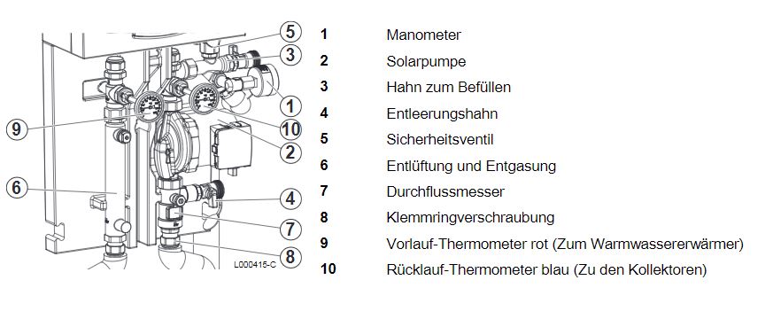

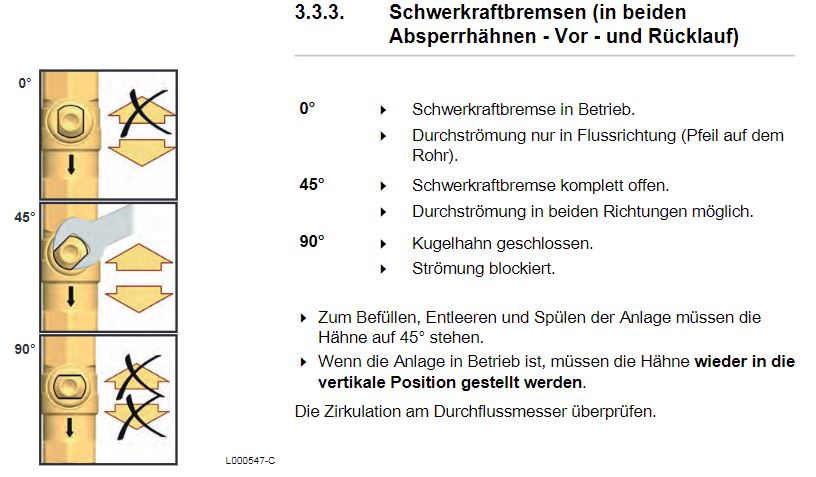

/e: Jetzt bin ich doch nochmal auf die Idee gekommen, in die Betriebsanleitung zu schauen.
Das vertikale Stück mit dem weißen Stopfen ist die Entlüftung und Entgasung:
Die Schwerkraftbremsen (gibt zwei Stück), sind direkt bei den Temperaturanzeigern verbaut und müssen vertikal stehen, was sie auch tun:

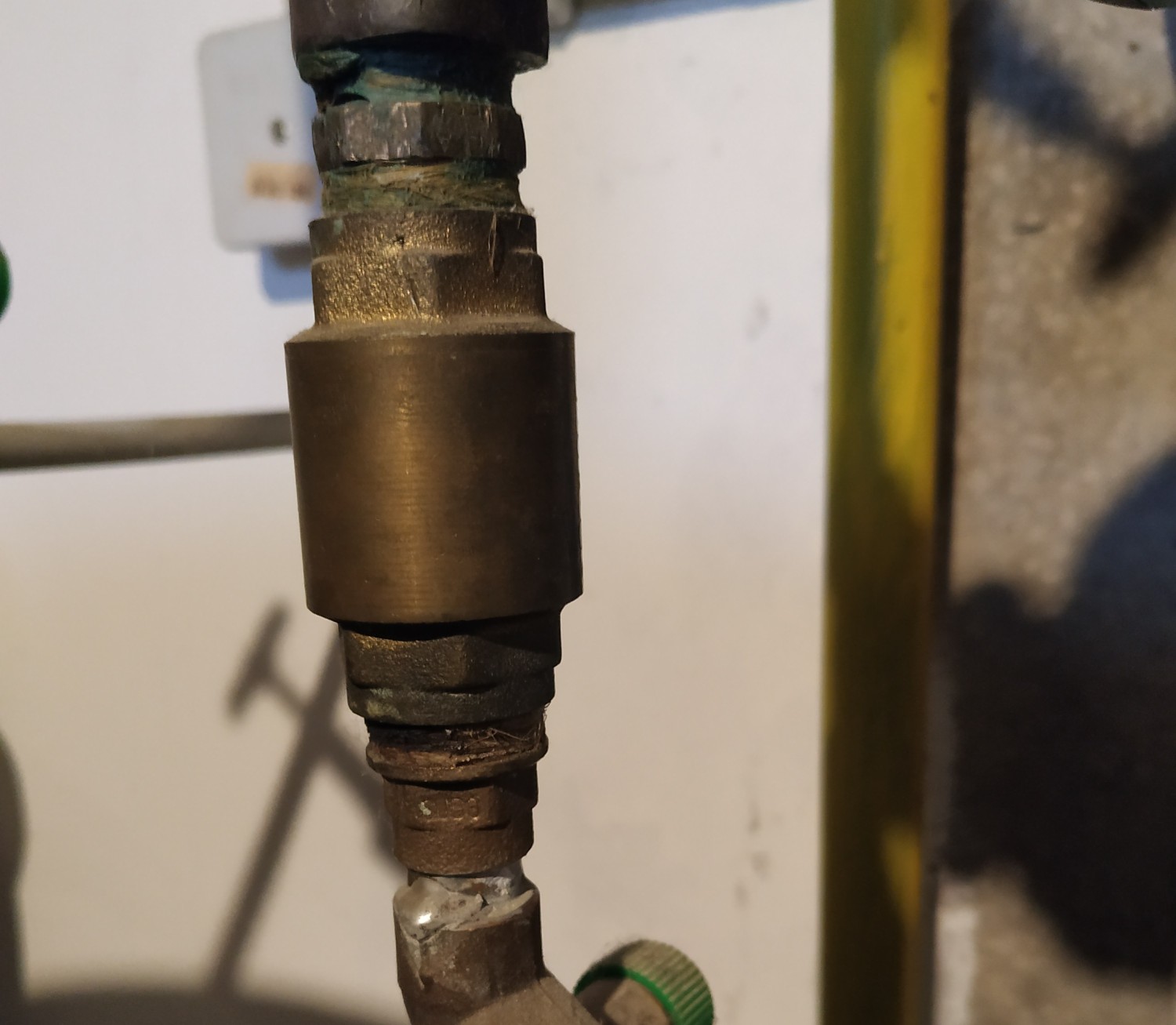

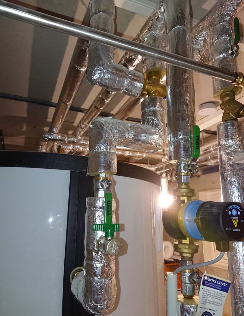

Meine Schwerkraftbremse im Zirkulationsrücklauf des Warmwasserkreislaufes sieht so aus:
Ist also eher unscheinbar.
Die lange Rohrverdickung im Bild solar3.jpg könnte eine sein, genaueres weiss wahrschgeinlich nur der, der das Teil eingebaut hat.

ja die liebe dokumentation und beschriftung..... immerwieder schön wenn die nicht ausreicht oder ganz fehlt.
wie macht man bei sowas einen funktionstest?
was macht man wenn der klemmt, weil sich schmodder abgesetzt hat oder eine eventuelle feder ausgeleiert ist?
das ganze wasser ablassen oder gibt's da noch absperrhähne an klug ausgewählten stellen?
die Schwerkraftbremsen sollten bei den Thermometern sein. Das sind auch die weißen Klebbänder mit Pfeilen für die Fliessrichtung...
Je nach Temp. Gefälle kann es sein, dass die einfach aufgedrückt werden, oder sie klemmen... Als Test einfach Nachts beide Ventil (bei den Temp anzeigen) zu drehen. Beiden wegen möglicher Mirkrozirklulation. Wenn die es besser wird, dann ist da ein Problem...
Grundsätzlich bin ich immer wieder erstaunt, dass Fachhandwerker die einfachsten hydraulischen Tricks nicht kennen: Thermosiphon (http://www.bosy-online.de/thermosiphon.htm... ganz Old School..
