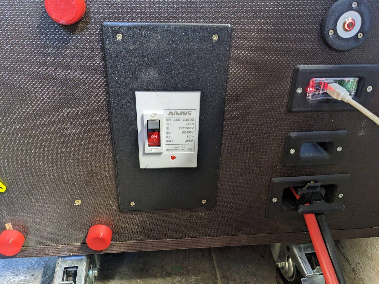

(vermutlich) defekter MCCB DC Breaker
ich habe vor ca. einem halben Jahr meinen Solarakku mit einem MCCB versehen.
Vorhin ist mir aufgefallen, dass das Ding ab ca. 80A anfängt zu summen (definitiv einen neue Entwicklung).
Hat jemand ähnliche Geräte verbaut? Normal ist das sicher nicht, ich mach mir da ein wenig Sorgen um Kontaktprobleme und spätere Rauchentwicklung...
Das verbaute JK-BMS meldet, sobald das Gesumme anfängt, "abnormal current sensor". Die Victron Anlage dahinter arbeitet normal.
Sind die Dinger überhaupt für die Anwendung geeignet? Auch bei Amazon gibt es öfter Rezensionen das die Dinger wegbrutzeln würden... O.o
