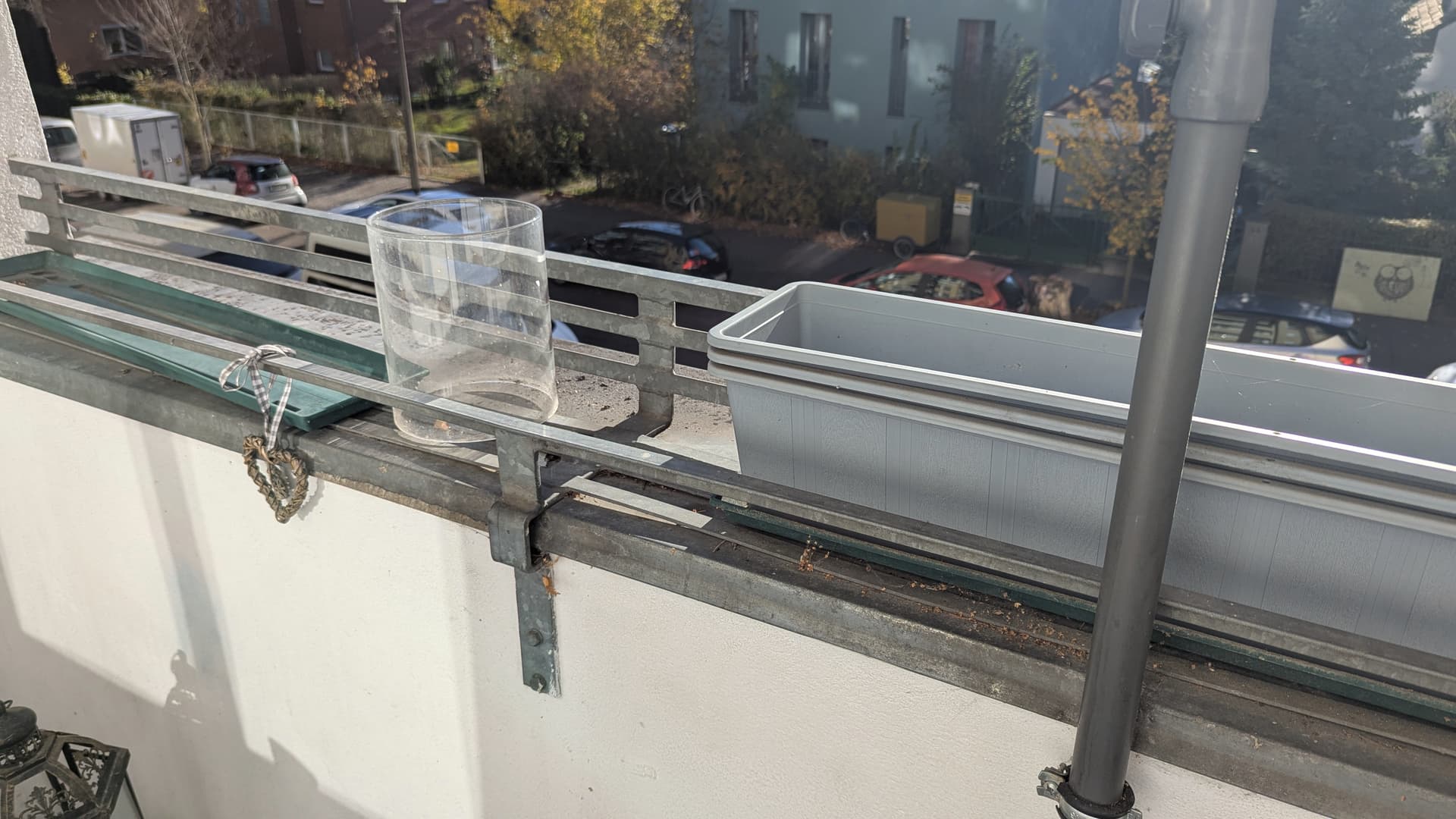

Zeig doch mal ein Foto wie die Konstruktion des Balkons ist.

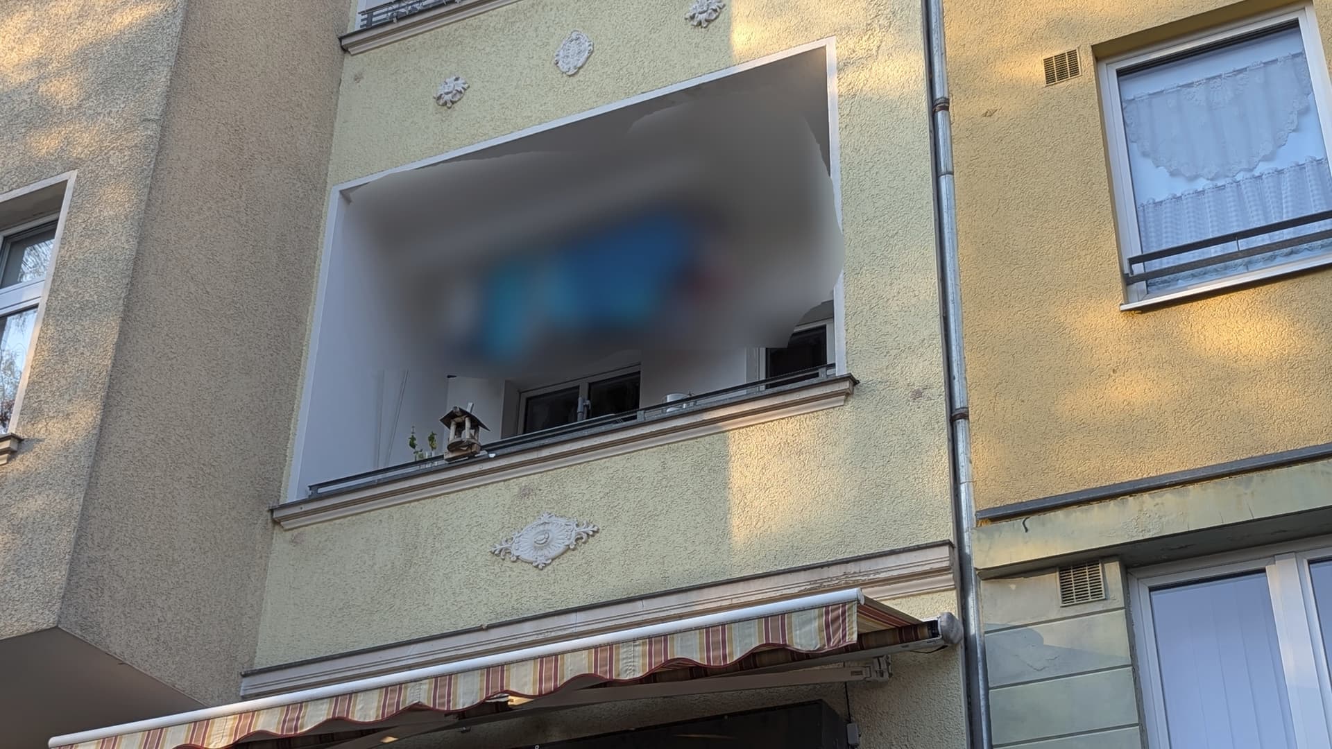

Leider sieht man nicht, was unter dem Balkon ist. Wäre interessant ob die Balkonmauer ohne Unterbrechung nach unten geht oder es darunter auch einen oder mehrere Balkone oder große Fenster gibt. Ist für die Lastverteilung wesentlich. Wenn es darunter auch einen Balkon oder große Fenster gibt, ist die Frage wie sich die Last verteilt. Heutzutage hätte man einen Sturz und Ringanker aus Beton mit eingelegtem Stahl gemacht.
Vermute Bauunterlagen gibt es nicht mehr nach der langen Zeit. Sollte das Gebäude im 2. Weltkrieg beschädigt gewesen sein, ist die Frage wie man es in den 40er Jahren mit Mangel an Baustoffen wieder aufgebaut hat. Die Frage ist ja auch aus welchem Material die Mauern bestehen. Man kann als Mieter ja nicht einfach Putz abschlagen oder viele Löcher bohren. Selbst falls in den 20er durchgängig Ziegel verwendet wurde, könnte sich das in den 40ern teilweis egändert haben.
Du könntest als Mieter beim Bauamt nach Bauunterlagen nachfragen. Zumindest die der letzten zig-Jahre sollte es geben, wenn es baupflichtige Änderungen gab. Ich habe verstanden, dass man das auch als Mieter machen kann, wenn man ein berechtigtes Interesse nachweist. Vorher würde ich beim Eigentümer nachfragen, ob er Dir Einsicht in die seine Unterlagen gibt.
Darunter ist das Ergeschoss mit einer Gewerbeeinheit. Das Balkon ist bündig mit der Fassade.
Bevor sich jemand fragt: da ist von Sonnenaufgang bis 14 komplett Sonne drauf :wink: danach wird es mit der Wand links im Bild schattiger.
Ok. Danke für die Fotos.
Dann geht die Mauer des Balkons also nicht Stein auf Stein bis auf den Boden. Unter dem Balkon scheint eine große Fensterfront zu sein wie man aus dem großen Sonnenschutz erahnen kann. Da ist dann halt die Frage wie die Gewichtsverteilung des Balkons nach unten ist.
Denke ohne Statiker wird man das nicht beantworten können. Ob die untere große Fensterfront schon beim Bau durch den Statiker in den 20er Jahren so vorgesehen war oder hat man das später einfach größer gemacht ohne jemanden zu fragen…..

Meinem Gefühl nach, ohne jegliche Gewähr, nimmt so eine Mauer schon durch ihr Gewicht einige Kräfte auf. ich würde im Zweifelsfall die Module flach an die Wand machen, so dass kein Wind drunter kann, und bei der Befestigung an der Wand die Kräfte über möglichst viel Fläche übertragen (Bügel oder so)
Da unten ist eine Bäckerei. Und die ist schon seit mind 30 Jahren da. Also hat man das Haus irgendwann sowieso mal baulich verändert.

Also ich käme im Leben nicht auf die Idee, da irgendeine Statik anzuzweifeiln oder noch statische Gutachten oder Unterlagen einzufordern. Genauso, wie ich sowas nicht anfordere, wenn ich mich mit 3 Freunden auf den Balkon setze und feiere.
Insofern es da nicht irgendwelche Hinweise gibt, dass die Statik nicht in Ordnung ist, sehe ich da keine Notwendigkeit. Was ich auf dem Bild sehe, erscheint mir das alles problemlos machbar. Durch die vorstehende Mauer, die wohl vermutlich auf Westseite steht, hast du sogar noch aus der Hauptwindrichtung Schutz. Aber das ist nur ein Gimmick nebenbei.
Natürlich brauchts eine solide Halterung, aber selbst die gibt es in guter Qualität teils schon fertig zu kaufen.

@summX ermittele doch mal das Gewicht der der vollen Blumenkästen
Gewicht = Anzahl x Volumen x Dichte nasse Erde
Ich bin der Meinung da kommst du schnell in den Bereich 100kg+
Windlast kommt durch die Pflanzen auch dazu und das noch am größten Hebel.
Für die Belastungen muss der Balkon ausgelegt sein da die Halter seitens des Hausbesitzers angebracht wurden.
