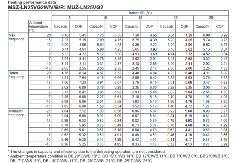

Laut dieser Tabelle wäre der COP (zumindest bei dieser Anlage) im mittleren Bereich eigentlich besser.

Aus der Erfahrung heraus würde ich mal behaupten, dass der mittlere Bereich schon rein logisch wirklich am effizientesten laufen muss.
  • im Verhältnis zur Wärmeleistung fällt der Lüfterverbrauch weniger ins Gewicht
  • der grössere Temperaturhub innen wie außen verbessert den Wärmeübergang
    Von daher bin ich bei dir und stimme dir zu, dass ein dauerhaftes Durchlaufen am min.Punkt sicher nicht der perfekte Betriebspunkt sein kann.
    Mittlerer Luftdurchsatz und Auswurf bei 30-35°C dürfte bei den meisten Anlagen ein recht optimaler Betriebspunkt sein. Wenn sie dann auch noch 3-5 Takte in der Stunde macht, würde ich das sogar nochmals als Vorteil für kleine Einsparungen sehen. Gerade in den kalten Wochen reduziert dies Abtauvorgänge und sorgt immer wieder für leicht erhöhten Temperaturhub, was den Wärmeübergang optimiert und auch dem Komfort zu Gute kommt.
