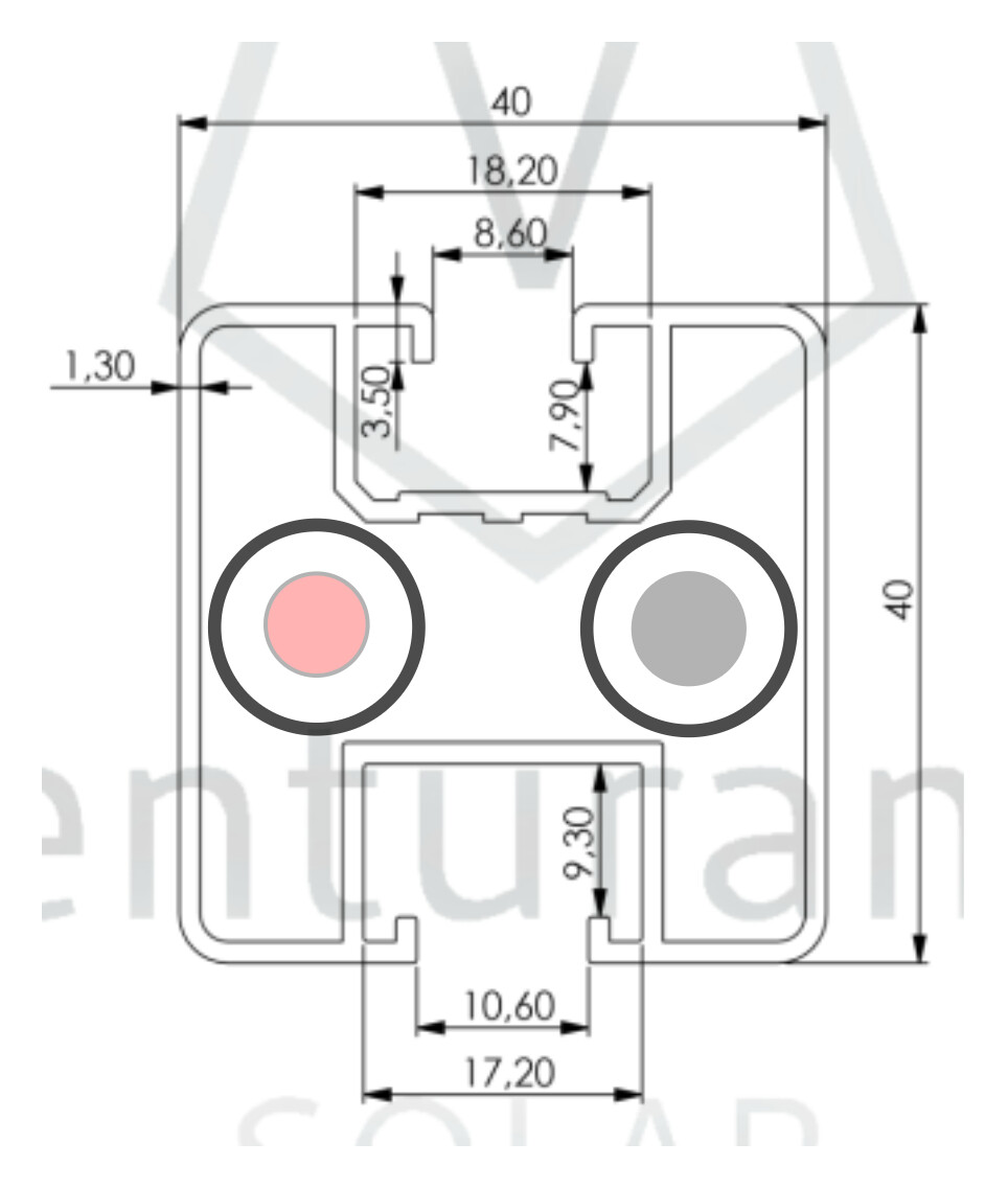

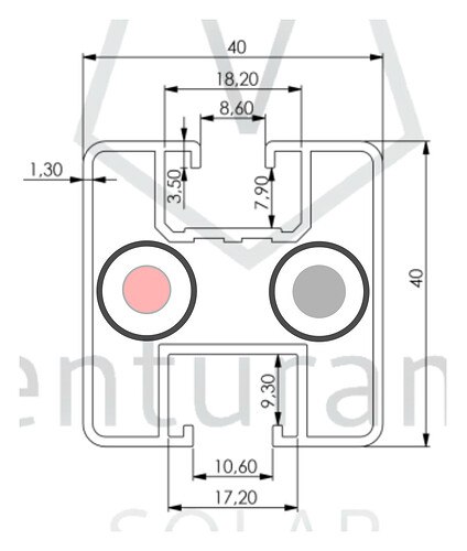

...die idee, die leitungen in profilen zu verlegen ist ja nicht wirklich neu.... es gibt spezielle profile zu kaufen. Ich denke, dass es auch mit den oben genannten profiltypen gehen müsste. Die bieten platz genug für leitungen. Ich sehe ein paar grundsätzliche vorteile einer "inline" verlegung:
  • mechanischer schutz
  • uv-schutz
  • schirmung gegen em-felder (dipol)
Ob das tatsächlich fummelig wird müsste man probieren. Ich werde 3,60m und 2,40m lange profile verwenden, da sehe ich an den verbindungsstellen die herausforderung. Im unterschied zum obigen bild wird nur eine leitung durchzufädeln sein... evt. in einem wellrohr, aber dann wird es wirklich knapp.
Lg vom fpg

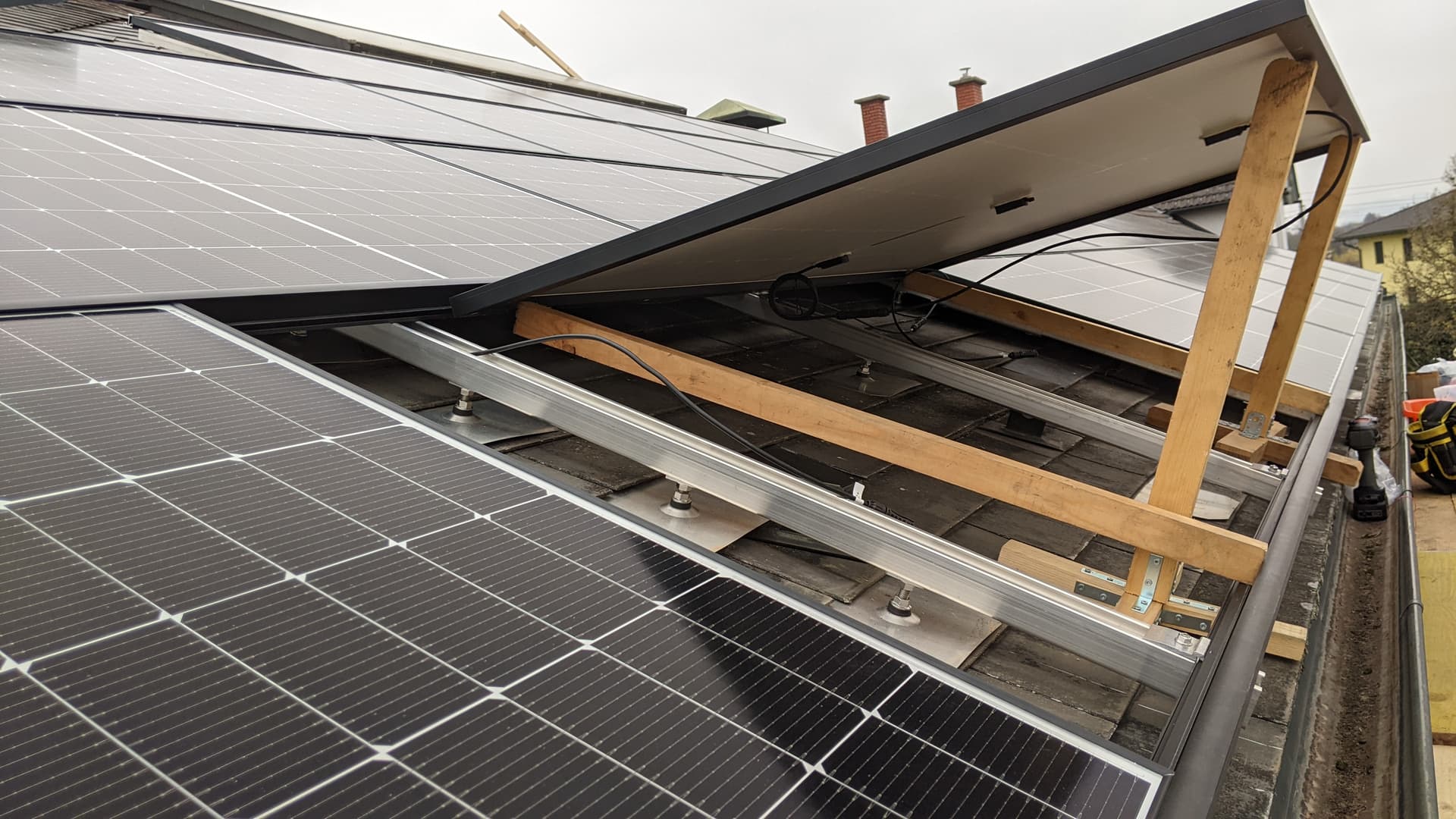

Beim Montagesystem von Novotegra ist die Verlegung der Kabel in den C-Schienen vorgesehen. Für Bereiche wo keine Module drauf liegen, die Schiene mit den Kabeln also offen liegt, gibt's passende Deckel. Ich hab das bei mir bei Verbindungen zwischen Modulen genutzt, aber auch für die Zuleitungen zum Wechselrichter. Sieht man hier beispielhaft, die Kabel hab ich dann trotzdem zusätzlich mit Kabelbindern in den Schienen fixiert, damit diese nicht rausrutschen können:
moin,
... die Montagehilfe finde ich sehr inspirierend :slight_smile:
lg vom fpg
