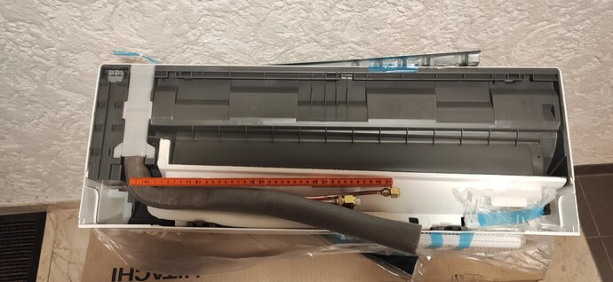

Sind die Kältemittelleitungen am Innengerät lang genug für ein 36er Mauerwerk, so dass man die Verschraubungen (bei direkter Durchführung nach hinten) nach draussen bekommt?
Warum gehst du nicht einfach links nach außen und hast die Verschraubungen dann innen? Gibts einen Grund, warum die mit den Verschraubungen nach draußen willst?
Links hat auch den Vorteil, dass du das Gerät innen nochmal ein wenig von der Wand nehmen kannst, warum auch immer das mal nötig ist.

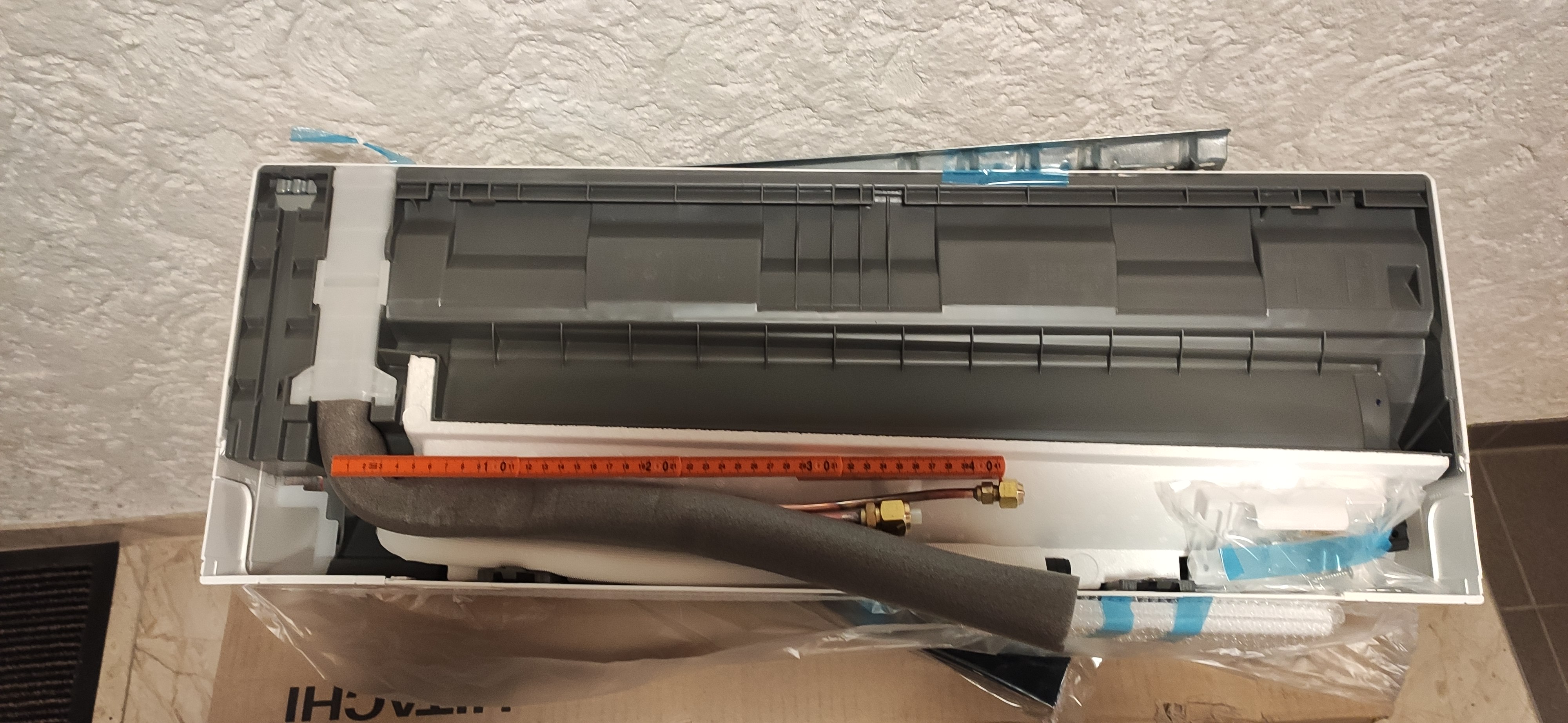

Ich habe nun nachgeschaut. Die Leitungen wurden wohl nach kaufmännischer Sicht dimensioniert! :thumbdown:
Wollte die Verbindungsstellen eigentlich auch lieber draußen haben. Aber so wäre die Verschraubung der dicken Leitung bei meinem 30er Mauerwerk genau im Bereich des Bogens. :evil:
Dann werde ichs wohl so machen wie Win vorgeschlagen hat und den Mauerdurchbruch nach links verlegen. Bin da zum Glück noch flexibel.

Habe das gleiche "Problem" mit meiner Panasonic-Anlage. Mir wäre die Verbindung im Außenbereich auch lieber, aber an der Installationswand verläuft ein Mordsbündel an E-Leerrohren, sodass bereits die Befestigung des Montageblechs wie Schiffe-versenken war. Der Durchbruch ist daher tatsächlich nur links möglich und die Verschraubung daher hinter dem Innengerät.
Einziger Vorteil: Bei der Montage des Innengeräts auf ca. 7 m Höhe der Außenfassade spare ich mir die Höhenarbeit.
Dank Euch beiden! :thumbsup:
Ich dachte ja bisher, die zu kurzen Leitungen am Innengerät wären ein Spar-Thema bei Billig-Geräten, wie meinem Hantech.
Aber dass man auch bei Hitachi und Panasonic sparen muss ... ... :cry:
Sind wir in Deutschland denn die einzigen auf der Welt, wo typische Aussenwände dicker sind als 20 cm??? :problem:
Ich glaube, das ist kein Sparthema, sondern hat andere Gründe: Für eine möglichst universelle Installation müssen die Rohre etwa in der Mitte des Innengeräts enden. Wenn man z.B. nach links rausgeht, werden die Rohre oft bei schon hängendem Innengerät installiert. Die Rohre kommen also links durch die Wand und werden dann auch erst gebördelt. Dafür braucht es Platz. Würde man sofort nach dem Wanddurchgang abschneiden und bördeln müssen, hat man diesen Platz nicht mehr. Für diesen Fall ist es also sinnvoll, dass die Rohre mittig enden.
Na, ich weiss nicht:
Um dann für linksseitige Bohrung bequem arbeiten zu können, liegen die Verschraubungen dann für rechtsseitige Bohrung mitten in der Wand, wo man gar nicht mehr verschrauben kann, und das ganze Rohrbündel dann mehrere Meter von innen durch die Bohrung schieben muss.
Würden die Rohre hingegen auf ca. 2/3 den Innengeräts gehen, käme man rechts kmpl. durch die Wand, und links wäre es immer noch machbar.
Die Leitungen vom Panasonic Innengerät würden schon durch meine 40 cm Ziegelwand (inkl. Putz) reichen, sodass außen verschraubt werden kann. Nur ist der Anwendungsfall für mich leider nicht möglich, da ich eben nicht direkt rechts am Gerät durch die Wand kann.
