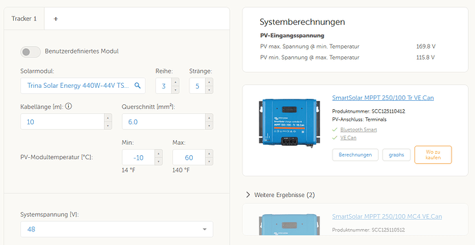

ich plane schon seit längerem, meine aktuelle PV-Anlage durch eine Neue mit Akku zu ersetzten.
Die aktuelle 2 kWh Anlage ist 20 Jahre alt und steht mit einer südausrichtung auf einem Flachdach.
Ersetzten möchte ich diese mit einer 13.200 Kwh Anlage, die dann eine Ost-West Ausrichtung hat. Um genau zu sein ca. 50° und -130°.
Für die neue Anlage plane ich primär Victron-Komponente zu kaufen. Gründe dafür sind Erweiterbarkeit und Modularisierung.
Aktuell tendieren ich die Trina Solar Vertex S+ TSM-440NEG9R.28 Module zu kaufen.
Um den passenden MPPT zu ermitteln, stellt Victron einen <a href=" Link entfernt " target="_blank" rel="noopener">Rechner bereit.
Mein Plan wäre es, drei Module in Reihe zu schalten und dann für jede Ausrichtung einen einzelnen MPPT zu nehmen. Daher habe ich folgendes in den Rechner eingegeben:
Nun zu meiner Frage:
Habe ich alles richtig angegeben und bietet sich der 250/100 für meinen Aufbau an?
Mich verwirrt, dass der 250/100 MC4 nur 3 Stränge unterstützt. Kann man hier mit einem Y-Stück arbeiten?
Oder kann ich bei dem 250/100 TR einfach alle 5 Stränge auf die eine Klemme legen?

Mir geht es hier auch primär um die Verkabelung . Wenn ich das richtig verstanden habe und nach dem Mppt Rechner gehe, würde ich am Ende 10 Strings haben. Mir erscheint das recht viel zu sein, wenn andere Anlagen mit 4 auskommen.
du brauchst eher zwei mppt 450/100 oder einen 450/200
rechne das nochmal mit denen durch wären glaube ich so um die 10 panels pro string möglich
