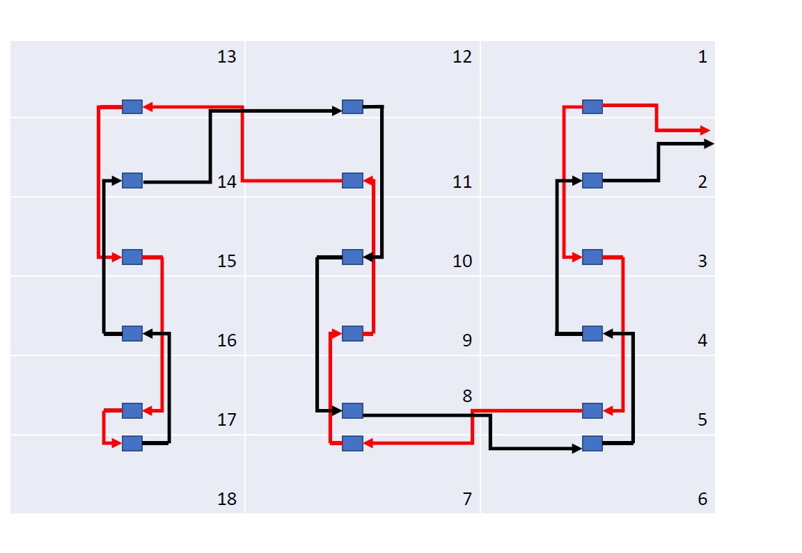

kann sich jemand mal meine Planung für die PV Module ansehen, ob man dies so machen kann oder was ich ändern sollte.
Danke!
Gruss
Christian
Sind die Leitungen an den Modulen dazu lang genug?
Wenn ja kannst du das so machen.
Ist das denn O/W oder alles in eine Ausrichtung? Gibt es hier noch Schatten?
Ist alles eine Ausrichtung (Süden) ohne Verschattung.
Ich prüfe, ob die Kabellängen lang genug sind.
Was mich stört, ist die Überkreuzung von den Plus und Minuskabeln, ist die nicht schlimm?

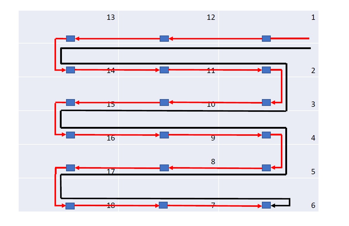

Oder lieber so verkabeln?
Irgendwie habe ich nach dem ersten Bild einen Knoten in den Augen :slight_smile:
Was willst/musst du machen? Reihenschaltung oder Parallelschaltung? Spannung und Stromstärke ändert sich je nachdem.....Also auf die Vorgabe des WR achten.
So wie es dein letztes Bild zeigt, würde ich es angehen. (allerdings würde ich die schwarze Leitung vom letzten modul 6 direkt wieder zum ersten ziehen)
Das sollte man sich überlegen:
![57923=9389-induktionsarme_leitungsverlegung.png|1557x860](upload://v7wnR07yd0Fk8SkiFsLd35uBLb5.png)
