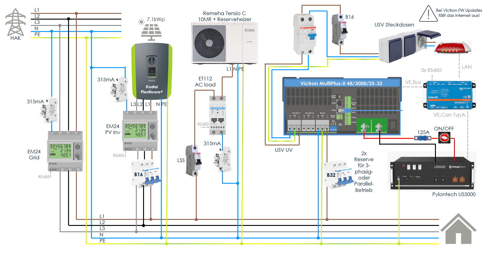

ich saniere gerade mein Haus und in diesem Zuge wird die komplette Elektrik neu gemacht. Der Auftrag ist schon vergeben - soweit alles gut.
Nun möchte ich gerne meine bestehende PV Anlage durch ein Victron ESS ergänzen, heißt:
Es müssten 2x EM24, 1x ET112 und ein Multiplus installiert werden.
Hier gehe ich davon aus, dass der Elektriker alles AC seitig macht und ich die DC Verkabelung.
Bedeutet Einbau der drei SmartMeter, AC IN des Multiplus, eine Steckdose incl. LSS für AC OUT 1.
Das sollte es doch schon gewesen sein?
Eigentlich hätte ich gedacht, dass es fachgerechte Pläne zum Installieren gibt, aber bisher bin ich da nicht fündig geworden.
Ich kann dem Elektriker doch schlecht Screenshots von Youtube Tutorials hinlegen und sagen "mach mal"?
Bisher habe ich mitgenommen:
  • 1x 32A für den Multiplus II 3000 am AC IN
  • Jeder EM24/ET112 eine 315mA Sicherung am N
  • Richtung der Smartmeter beachten für Grid (oben Grid, unten Haus) und PV Inverter (oben PV Inverter, unten Haus)
  • Alles was geht irgendwie sauber erden incl. der Pylontech
Soll es das am Ende schon gewesen sein?
Gibt es da keine offiziellen Dokumente, die eine Fachkraft lesen kann?
Diesen Link kenne ich:
Link entfernt
Aber hier ist diese Minimal-Konfiguration nicht erwähnt?
Ich habe meine bisherige Recherche mal in einen "Schaltplan" gegossen:
Gibt es hier noch Fehler, etwas was Ihr anders machen würdet, Verbesserungen, oder Ideen?
