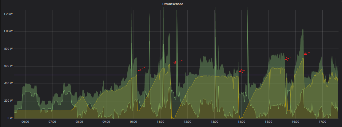

Irgendwann steigt die Summe der beiden Zählermesswerte (MME+EZ) deutlich über den im Haus vorliegenden Stromverbrauch, und obwohl eigentlich nur z.B. 500 W Strom verbraucht werden , zeigt die Summe der Zähler 900 W (EZ=600 + MME=300)
Hier ein Log von heute:
Die grüne Linie ist der Hauptstromzähler (MME), und die gelbe der Einspeiszähler (EZ).
Der hellgrüne Bereich ist der Gesamtverbrauch als Summe der beiden Zählerwerte, zeigt also quasi den von der PV abgedeckten Teil des Gesamtverbrauchs.
Eigentl. sollte der Gesamtstromverbrauch an diesem Tag bis ca. 15:00 nicht deutlich über 400 W, und danach bis max. ca. 500 W gehen (mit Ausnahme, der 6 kurzen 1,3 kW-Peaks), und nicht sogar über 1 KW (gegen 16:15)
Dort, wo ich die roten Pfeile eingezeichnet habe, habe ich den SoyoSource immer mal kurz für 1-2 min gestoppt, und wieder gestartet.
Man erkennt sehr deutlich, wie dann sofort der gemessende Gesamtverbrauch wieder auf realistischen Wert fällt
