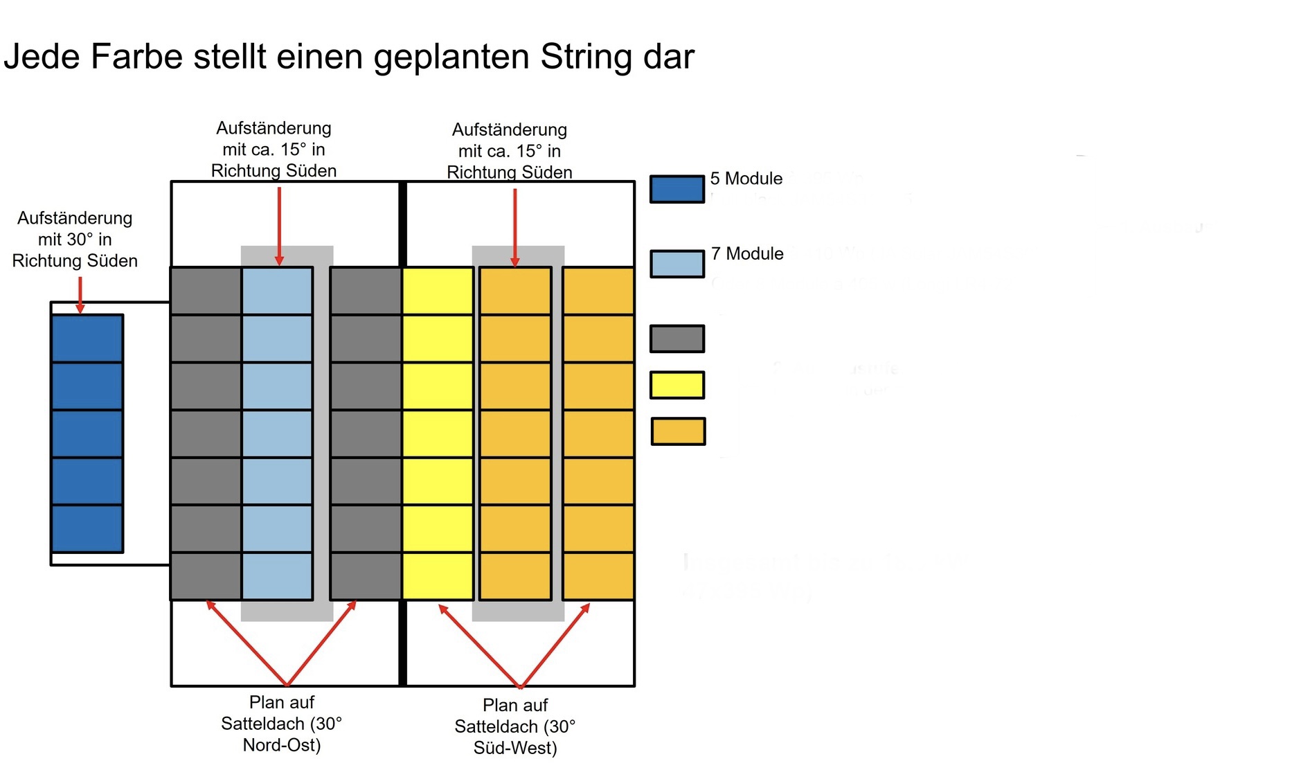

ich plane derzeit den Aufbau meiner neuen PV-Anlage. Folgende Randparameter:
- Das ganze Dach soll vollständig belegt werden
- Wahrscheinlich 46x410 Wp Module
- Akku in Aufbau (Im ersten Schritt 16x280Ah. Zukünftig evtl. 3x16x280Ah)
- Es soll auf Victron+kompatibler AC-Wechselrichter (z.B. Fronius) gesetzt werden
- Das Thema Notstromversorgung ist für mich sekundär. Eine Inselanlage ist nicht geplant
Unser Jahresverbrauch lag mit PHEV-Fahrzeug bei ca. 4 MWh, wobei wir nun ein Elektrofahrzeug haben, welches stellenweise zu Hause geladen wird (geschätzt zukünftig 5,5-6 MWh). Hauptstromverbrauch ist in den Abendstunden und am Wochenende, da wir beide Berufstätig sind.
Derzeit frage ich mich, wie viel der Peak-Leistung ich DC-seitig und wie viel AC-seitig anschließen sollte.
Wie habt ihr das gelöst? Habt ihr euch euren durchschnittlichen Ertrag errechnet und kalkuliert, dass der Akku möglichst einmal voll werden kann pro Tag und den Rest AC-seitig?

Danke für deine Rückmeldung. Ja, mein Plan ist es den überflüssigen Strom einzuspeisen.
Ist es dann nicht sinnvoll ggf. auch 50/50 oder 30(AC)/70(DC) zu machen? Der Akku wird im Sommer ja recht schnell voll sein bei ca. 20 kWp installierter Leistung. Alles, was über die Grundlast tagsüber hinausgeht (Annahme wenige 100 Watt) wird dann natürlich weniger effizient in Wechselstrom gewandelt durch MPPT->MP2->Netz. Umgekehrt habe ich natürlich im Winter in die andere Richtung das Problem, wenn ich vom AC-Wechselrichter die Leistung auch zum Laden brauche. Einen richtigen Packan das Thema zu berechnen, habe ich leider noch nicht gefunden. Insbesondere, wenn man auch noch darüber nachdenkt zukünftig evtl. eine Wärmepumpe anzuschaffen, die dann natürlich die Grundlast tagsüber anheben würde…

Daher die Frage. Dann entweder alles AC oder für Schwarzstart / Notstrom etwas über MPPT.
Einspeisen über den MP2 macht keinen Sinn.
