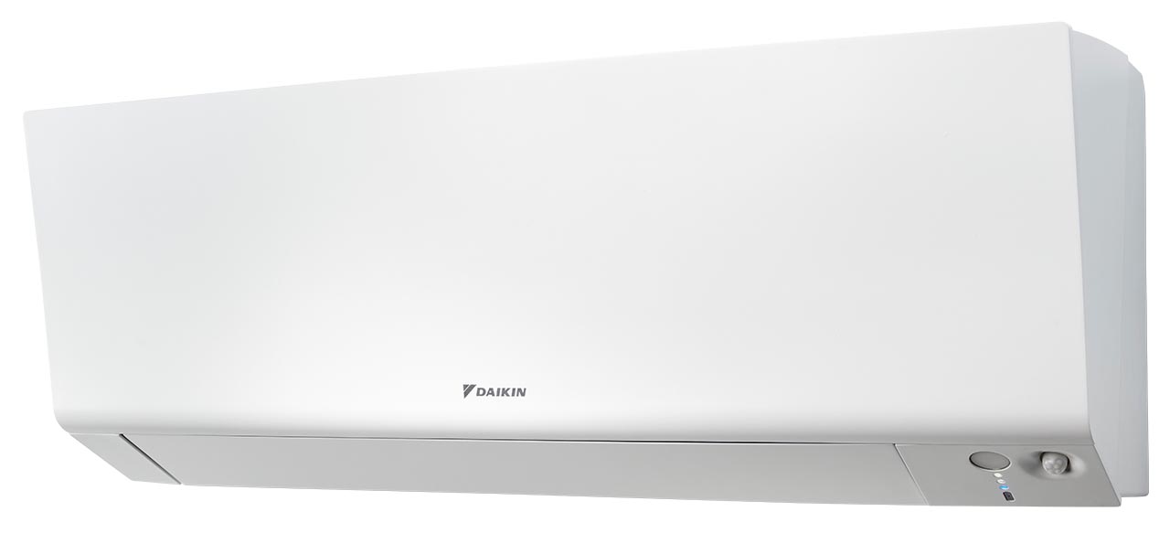

Hat schon jemand hier die Daikin ARXM/ATXM im Einsatz und wo, abgesehen von der etwas höheren Heizleistung bei saukalt und dem Auge, sind die Unterschiede zur ATXD/ARXD ? Ein für mich interessantes Detail wäre evtl. ein Display am Innengerät oder eine beleuchtete Fernbedienung. Das Innengerät ist ja schon ein ganzes Stück größer. Immerhin ist das Teil etwa 200€ teurer als die ARXD/ATXD.

ATXM25N/ARXM25R
Leistungswerte aus der Daikin-Dokumentation sind identisch mit der FTXM25/RXM25R. Die gesamte Tabelle hat also identische Werte ohne Abweichungen.
Aussengerät 840x350x552mm
Innengerät: 295x778x272 mit Bewegungs-Sensor (Perfera ?)

So, weiter zu Daikin. Die ARXM25R/ATXM25R habe ich sowohl bei peshop.it als auch bei Ebay gefunden. Leider ist da kaum etwas zu den Abmessungen zu finden und die Bilder geben nicht viel her. Zwei Klappen scheint das Innengerät nicht zu haben. Meintest Du wirklich ARM25R oder ist das ein Tippfehler ?

Zeichnung des Aussengeräts ARXM25 -35R ist im Netz und die Abmessungen sind identisch mit der Standard RXM25 -35R. Zeichnung des Innengeräts habe ich nicht gefunden, nur die Abmessungen aus dem Flyer der ATXM.
Der wesentliche Unterschied ist die Tiefe. Plus 50mm kann an einigen Stellen einen Unterschied machen, ggf ästhetischen.
Die Höhe unterscheiden sich um ca 10mm. Hier in Schweden werden die Innengeräte üblicherweise über die Eingangstür montiert. Da macht jeder mm einen Unterschied. Panasonic hat extra ein Model (LZ), welches für diese Einbausituation gedacht ist.
Vom Bild her zu urteilen, ist die Fernbedienung der ATXM "hochwertiger", als die der ATXD.

Melde gehorsamst, es ist vollbracht. Es ist die ARXM25R/ATXM25R geworden, gabs bei Easycasa für 942€ incl. Versand. Nach einigen Tagen Heizbetrieb bin ich sehr zufrieden, wir hatten die ersten Nächte mit -6°C. Bei gefühlt deutlich höherem Luftdurchsatz ist das Innengerät etwas leiser als bei der ARXD/ATXD. Die Heizleistung ist einfach nur brutal. Das Innengerät ist aber auch deutlich größer. Kühlen ist halt im Moment eher nicht nötig. Die Fernbedienung finde ich nicht so gut, da ist die von der ATXD meiner Meinung nach schöner. Niedrigste einstellbare Kühltemperatur ist bei 18°C und nicht wie üblich 16°C. Entgegen einiger anderer Aussagen, hat das Innengerät nur eine Luftklappe.

Größeres Innengerät könnte auf etwas mehr Effizienz hindeuten. Eigentlich müsste die ATXM ja mit der Perfera am deutschen Markt baugleich sein. Oder sind dir Unterschiede aufgefallen?
@win Hmm, Perfera keine Ahnung, am Gehäuse steht Siesta. Heute hatten wir Sturm und Sauwetter um die 2°C. In den Mittagsstunden hatte ich um das Außengerät zu tun, geblasen hat es saukalt, vereist ist da gar nix. Der Stromverbrauch, eingestellte Raumtemperatur 22°C, scheint auch recht gering zu sein. Es liefen den ganzen Tag eben diese, zwei Bosch Climate 8000i und eine Midea Oasis, welche durch läuft, Stromverbrauch 13 kWh laut Victron VRM Portal. Haushaltsverbrauch ist da mit dabei.

Interessant, dass die die Innengeräte der alten 2023er FTXM-Perfera-R nun mit Siesta beschriftet werden und scheinbar auch innen nun einen echten 19dB Silentmodus und FlashStreamer haben. Die ATXD-Siesta gibt es für 200€ weniger nebenbei und die neue FTXM-Perfera-A hat nun zwei Lüfterklappen.
Dann gibt es auch noch die neue und teurere Nepura mit Abtaufunktion im Außengerät, wo das Innengerät wieder aussieht wie die alte Perfera-R mit einer Klappe...
