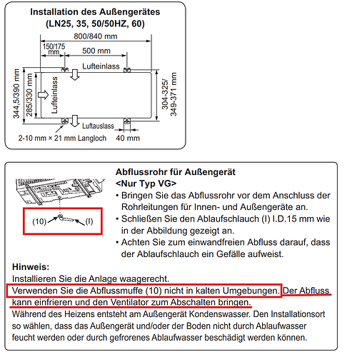

Das alleine könnte durchaus schon ausreichen bzw. die Situation so verbessern, dass es keine Probleme mehr gibt. Man muss nur schauen, dass kein Wasser unter das Armaflex laufen kann.
Und im Winter das Blech immer schön warmföhnen, wenn man Armaflex klebt, sonst hält es nicht.
ne das kostet zuviel energie :sweat_smile:
diesen winter mach ich nur das plastikteil weg stelle die klima besser in waage und dann wenns wärmer wird kleb ich das armaflex drauf werde dann vorher noch so eine art kunstoffrohr flach ankleben von unten damit das wasser direkt abläuft ohne dass es ins armaflex kommt
Ich habe bei allen meinen Klimas unten die Löcher alle aufgemacht egal ob Klima oder Wp und da gefriert nichts zu was Lustiger ist welch ein hübsches Eisgebilde ich unter der Wärmepumpe hatte das kiessteine auf dem Eis schweben, aber das ist seit heute wieder weg getaut wir haben 3 Grad Plus Klimas sind aus und die Wärmepumpe tut zuverlässig ihren Dienst.
