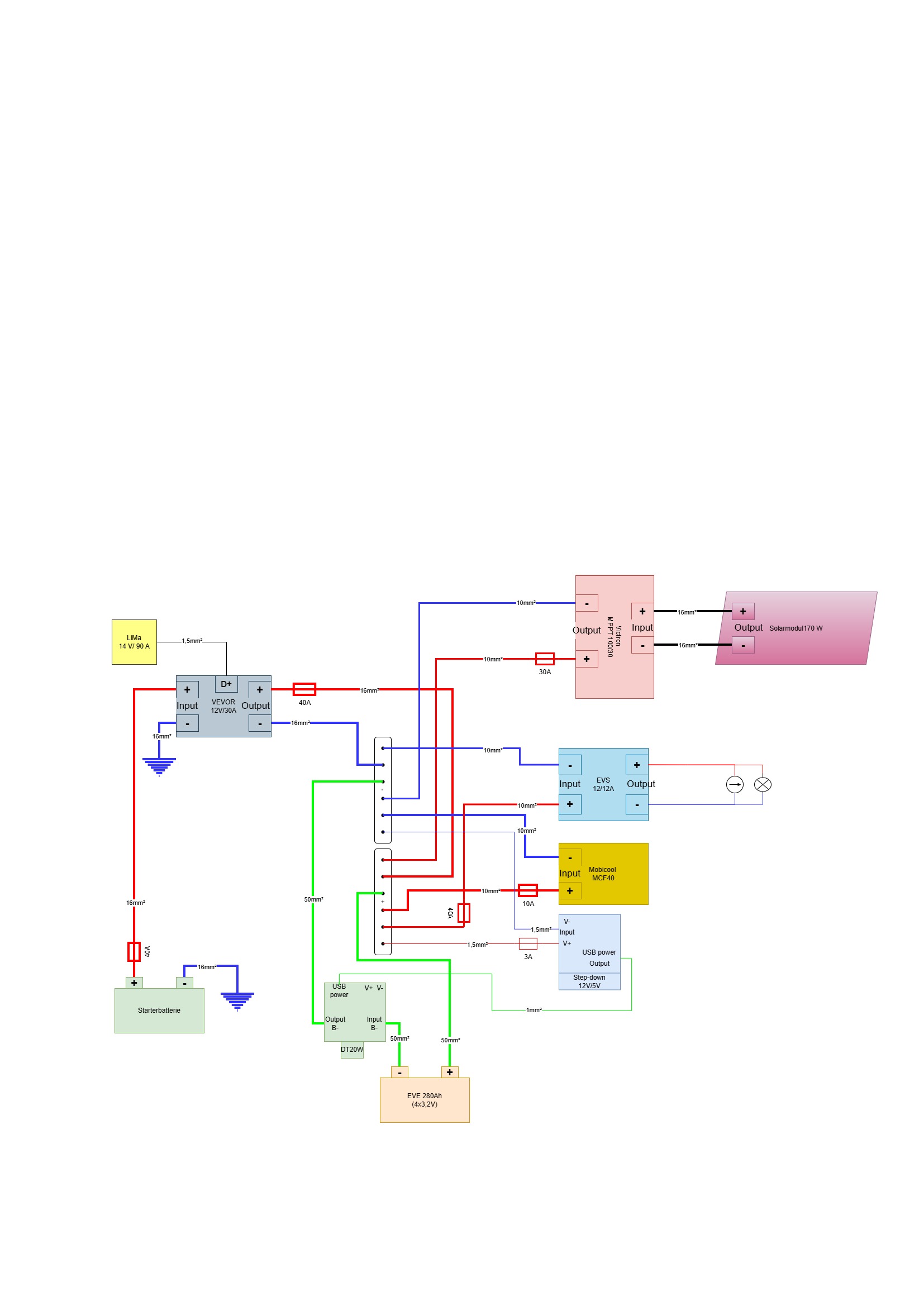

Ich plane aktuell meinen Camper mit einer LiFePo4-Batteriepack auszurüsten. Die bestehende Blei-Säure-Batterie reicht einfach nicht aus, wenn ich mal mehrere Tage autark stehen möchte.
Ich muss neben der Beleuchtung (alles auf LED, umgerüstet), meine Mobicool (MCF40) Kühlbox sowie einige Kleinverbraucher (USB/Pumpe) betreiben. Perspektivisch plane ich eine Klimaanlage nachzurüsten.
Daher habe ich mit für 4 EVE 280 Ah Zellen entschieden.
Als BMS verwende ich ein JK BMS B2A8S3P.
Als Messshunt ist ein DT20W, mit einen separatem Step-down Wandler (12V/5V) geplant.
Da die Zellen auch während der Fahrt geladen werden soll ist ein Vevor (12V/30A) Ladebooster eingesetzt werden. Die EVS 1212 ist bereits verbaut und muss an das neue System angeschlossen werden.
Jetzt meine eigentliche Frage.

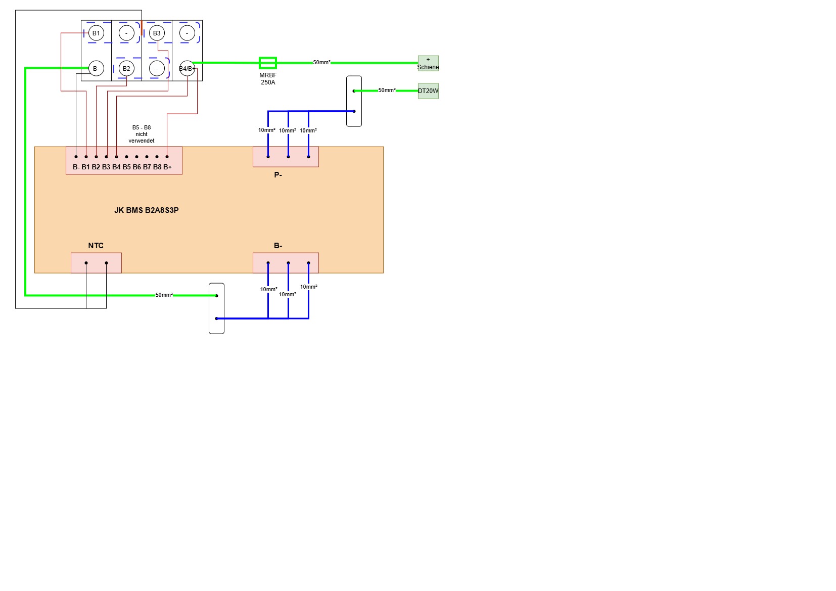

Wie wird das JK BMS ordnungsgemäß verdrahtet? Ich habe ein bisschen recherchiert und einen ersten Entwurf angefertigt. Da ich mit der Materie noch nicht so vertraut bin möchte ich gern wissen, ob meine aktuellen Gedanke richtig sind für ein Feedback würde ich mich sehr freuen
Das erste Bild, BMS am Akku, ist imho richtig.
Wichtig, dein Minuspol fürs Auto ist der P-.
Der Minuspol der ersten Zelle wird nirgendwo anders angeschlossen als die beiden Leitungen zum BMS.
Für den Kühlschrank würde ich einen Schalter ergänzen, ausser der hat einen.
Ja, BMS-Anschluß ist richtig, habe ich auch gerade gemacht an einer 8S-Batterie. B4 und B+ Balancerleitungen kannst Du zusammenführen. B- geht direkt an Batt.- , P- ist dein Last-, dazwischen liegt genau das BMS, dass bei Overcurrent dann die Minusseite trennt.
Wenn Du relativ viel Verbrauch hast würde ich sogar auf ein 24V System gehen, aber vermutlich laufen alle deine Verbraucher auf 12V - dann lass es so. Hast ja dicke Kabel vorgesehen :blush:
Hallo Carlos, vielen Dank für dein Feedback und den Hinweis mit dem Minuspol! Das hilft mir extrem weiter.
Das mit dem Schalter für den Kühlschrank ist ein super Tipp – die Mobicool hat zwar ein digitales Display, zieht im Standby wahrscheinlich minimal Strom. Da werde ich perspektivisch noch einen echten mechanischen Schalter oder eine schaltbare Sicherung dazwischensetzen, um sie komplett stromlos zu machen. Danke dir
Hi Paddy, danke dir ebenfalls für die Bestätigung und den Praxis-Tipp mit deiner 8S-Erfahrung! Es beruhigt ungemein, wenn ein erfahrener User nochmal ‚Green Light‘ gibt.
Dass man B4 und B+ (bzw. das Ende vom Balancerkabel) zusammenführen kann, ist gut zu wissen. Bei den Verbrauchern bleibe ich bewusst beim 12V-System, weil alles darauf ausgelegt ist – dank der dicken Kabel klappt das problemlos. Ein Umbau des gesamten Systems ist mir zu aufwendig Danke für deine Hilfe!
Tja, da bin ich der Aussenseiter... ich habe alles auf 12 V und trotzdem eine 8s /24 V Lifepo....
Hallo nochmal,
Mir wurde in einem anderen Forum noch ein wichtiger Hinweis zur Masseführung des Vevor-Ladeboosters gegeben, den ich ehrlich gesagt nicht ganz nachvollziehen kann:
Es hieß, ich solle die Minusleitung vom Vevor-Output unbedingt an die zentrale Minus-Sammelschiene nach dem DT20W Shunt anschließen. Wenn ich ihn vor dem Shunt anklemme, würde der Shunt den Ladestrom der Lichtmaschine nicht erfassen.
Aktuell habe ich in meinem Plan den Shunt direkt an den Haupt-Minuspol (B-) der Batterie angeschlossen, und die Verbraucher/Lader hängen dahinter. Wenn der Booster-Strom jetzt nach dem Shunt (also sozusagen auf der Lastseite) eingespeist wird, fließt der Ladestrom der Lima doch theoretisch von der falschen Seite durch den Shunt oder wird erfasst – aber misst der Shunt dann überhaupt richtig, wenn Strom "von außen" hinter ihm dazukommt?
Wie habt ihr das bei euch gelöst? Muss der Ladebooster vor oder nach den Shunt, damit die Batteriekapazität und der Ladestrom korrekt angezeigt werden?

Ich sehe den Shunt leider nicht in den Schaltplänen oben. Die Frage ist: willst Du den Strom, der von der LiMa in die Starterbatterie fließt auch mitmessen oder nicht? Wenn nicht, dann muß der Shunt nur in den Zweig wo die Versorgungsbatterie angeklemmt ist, hinter den Vevor-Laderegler, denn der versorgt ja diese Batterie, richtig? Mir fehlt da in den Schaltplänen auch die Verbindung von der LiMa zur Starterbatterie, die muß ja auch irgendwie geladen werden.
Wenn ich es richtig verstehe, möchtest Du mit dem Shunt doch nur die Ladung der Versorgungsbatt. kontrollieren, nicht die der Starterbatterie?
Bei meinem Schaudt EBL sitzt der Shunt zwischen Starter und Aufbaubatterie. In der Plusleitung.
ich will ja den Strom der Aufbaubatterie kennen, nicht den gesamten Verbrauch.
Also muss der Shunt zwischen Aufbaubatterie und allem anderen sitzen. Das kann auch in der Minusleitung der Aufbaubatterie sein.
Genau so ist es geplant! Die Ladeleitung der LiMa ist im Plan nicht separat eingezeichnet – sie geht klassisch direkt auf die Starterbatterie und versorgt von dort aus den Ladebooster, der wiederum die EVE-Zellen lädt.
Der Shunt (DT20W) soll ausschließlich die Versorgungsbatterie (Aufbaubatterie) überwachen, nicht die Starterbatterie.
Der Strom vom Ladebooster fließt über die Minus-Sammelschiene auf den Output des Shunts und somit 'rückwärts' durch den Shunt in die Batterie. Damit sollte die Ladung während der Fahrt vom DT20W korrekt mitgemessen werden.
Ich würde den Querschnitt der Leitungen erhöhen. 30mm2 für evtl. 200..300A könnte im günstigsten Fall „nur“ zu sehr starker Erwärmung der Kabel führen. Ich würde hier 1x 95mm2 oder 2x 50mm2 empfehlen.
Ich sehe gerade, dass Du 280Ah Zellen verwenden willst. Dann wäre es empfehelnswert, die Batterie nur mit 0,5C zu laden bzw. zu entladen. In diesem Fall wären 1x 50mm2 ausreichend.
VG
Vielen Dank für den Hinweis! Du hast absolut Recht: Wenn man einen solchen Akku dauerhaft an seine Leistungsgrenzen (200–300 A) treibt, sind zu dünne Leitungen und unpassende C-Raten ein echtes Sicherheitsrisiko.
In meinem Fall ist das Nutzungsprofil jedoch sehr überschaubar. Das System versorgt primär kleinere Verbraucher wie eine Kompressor-Kühlbox, Licht, USB und eine Wasserpumpe – und perspektivisch vielleicht eine kleine 12V-Standklimaanlage.
Die 280 Ah sind gewählt, da ich eine möglichst lange Zeit autark stehen möchte.
Ich werde das BMS daher bewusst konservativ einstellen (mit einem niedrigen C-Wert bzw. einer Strombegrenzung auf ca. 80–100 A) und die Hauptverbindungen von den Zellen zur Busbar mit großzügigen 50 mm² auslegen. Damit fahre ich absolut im grünen Bereich und schone gleichzeitig die Zellen. Danke Dir fürs Mitdenken!
