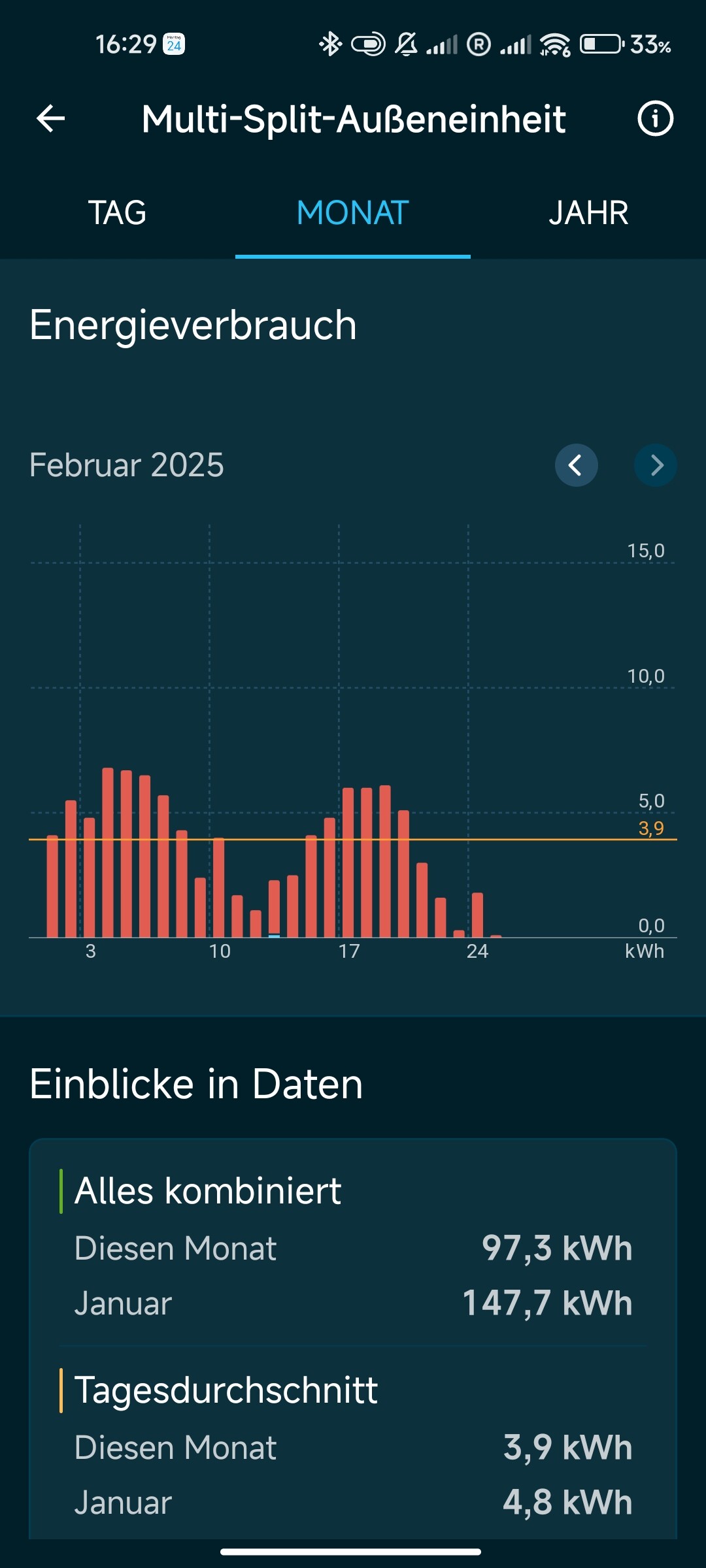

Hallo zusammen, gerade ist mir aufgefallen das in der Onecta App der Energieverbrauch im Prinzip konstant 15% über dem Energieverbrauch laut meiner Fritz Dect 210 liegt; was meint ihr, welche realistischer ist?
Die Messdaten in der Onecta-App sind extrem ungenau.
Bei mir lagen die grössten Abweichung in den letzten 4 Monaten von Shelly- zu Onecta-Messungen bei den beiden AG bei 5 bis -10%. Wobei die Pro2PM-Shellys auch eine kleine Messeabweichung haben.
Bei der Darstellung des Energieverbrauchs und der Wärmeabgabe hat sich in den letzten Tagen einiges getan. Die Grafiken hatte ich vor kurzem noch nicht gesehen.
