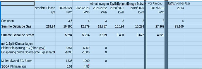

Schicke Auswertung.
Halte die Zahlen für plausibel, entsprechen ungefähr meiner eigenen Auswertung über mehrere Jahre.
so eine Art Tabelle werde ich nach der Wintersaison auch machen. Habe ja alle verfügbaren Daten.
Dein Scop für eine Klimaanlage ist sehr gut. Ist der von dir errechnet? Normalerweise erreicht man diesen Wert wenn die Außentemperatur und die Innentemperatur nicht sehr voneinander abweichen. Vielleicht gibt es ja schon Klimaanlagen die mit Scop 6 kein Problem haben. Da bin ich sicherlich nicht auf den neusten Stand.
Hast du schon einen Plan wie bzw. wo die zusätzlichen Klimaanlagen installiert werden.
Meine vier Räume im Obergeschoss haben jeweils nur 9 bis 11m². In der Mitte ist der Flur wo alle vier Zimmertüren abgehen. In jedem dieser Zimmer lohnt es sich nicht ein Innenteil einer Klima zu installieren. Deswegen habe ich da noch meine Bauchschmerzen.
Das ist so nicht korrekt. Für die Berechnung des SCOPs gibt es eine genau festgelegtes Profil eines typischen Winters in einer bestimmten Klimazone. Für Deutschland gilt die mittlere Klimazone. Es wird sozusagen ein Winter mit seinen Temperaturen komplett emuliert. Daraus wird die Gesamt-Effizienz berechnet, was dann den SCOP ergibt.
In der Regel passt das auch ganz gut, wenn man in Deutschland nicht gerade in einer sehr kalten Ecke wohnt.
Ja, ist insoweit berechnet, als ich den vorher/nachher Gasverbrauch und die Änderung im Stromverbrauch gerechnet habe. Ab Febr. 2024 befindet sich eine PV-Anlage auf dem Dach, so das ein (kleiner) Teil des hohen SCOP für die Periode 2023/2024 möglicherweise auf das Fehlen der PV-Einspeisung zurückzuführen ist. Aber SCOP 5 kommt allemal dabei raus.
Hatte in den ersten Monaten der Heizsaison 2022/23 schon festgestellt, das die Split-Klimaanlagen einen hohen SCOP mitbringen. Wollte ich erst nicht glauben und hatte mir daher für einem Monat die Mühe gemacht, Tagesverbräuche und Temperaturverhältnisse gegenüber zu stellen.
Physikalische Zusammenhänge und lineare Regression der Punktewolke passen gut zusammen - und erklären, warum eine LLWP besseren SCOP liefert als eine LWWP.
Danke für dein Feedback, da werde ich mich mal genauer damit befassen. Bis jetzt war ich mehr der Praktiker. Besser ist es wenn Theorie und Praxis zusammen passen.

Naja, ich habe mir die Sache vom Carnot-Prozess her überlegt. Da geht jede Minderung des Prozesswirkungsgrades mit einer Erhöhung des Temperaturhubs einher.
Der Wirkungsgrad einer LLWP wird in erster Näherung vom Quotienten Temperaturdifferenz Raumtemp- - Außentemp / Außentemp bestimmt. Bei gegebenen Eigenschaften des Hauses (Wärmeübergänge, Größe...) ist dann nur die Temperaturdifferenz von Bedeutung. Wärmeabfluß = u * dt
Carnotwirkungsgrad = dt/Ta. Ich muß also nur den Wirkungsgrad mit dem Wärmabfluß multiplizieren, um eine physikalisch korrekte Formel zu erhalten. Alle Eigenschaften sind in einem Faktor (K in kWh/°K/Tag) zusammengefasst, den meine lineare Regression errechnen musste. Soweit zur vereinfachten Physik der LLWP.
Bei einer LWWP sind die Temperaturdifferenzen etwas komplizierter, aber auch nur etwas: Weil nämlich auf Vorlauftemperatur erwärmt werden muß, sinkt der Carnot-Wirkungsgrad, die Temperaturdifferenz zu außen ist einfach größer. Was dann im Haus damit passiert (Heizkörper, Fußbodenheizung) ist erstmal egal und nicht wirklich verlustbehaftet. Schließlich wird im "geschlossenen System" Haus aller Verlust in Wärme umgewandelt. Die Formel für eine LWWP im gleichen Haus sieht nur etwas anders aus: K * dT(Raum) * dT(Vorlauf) / Ta.
Auf mein Haus angewendet liefert eine um ca. 10° höhere Vorlauftemperatur gegenüber Raumtemperatur eine Absinken der Leistungszahl von 5,51 auf 3,75 (gleicher Monat, gleiche Temperaturverhältnisse, nur diesmal mit Vorlauf +10°K).
Man kann das jetzt linearisieren und daraus schließen:
je °K höhere Vorlauftemperatur sinkt die Leistungszahl (oder SCOP, oder COP) in meinem Haus um ca. 0,176.
Wenn ein Altbau z.B. 45°C Vorlauf benötigt, dann sollte nicht mehr als als 2 als Leistungszahl dabei herauskommen, wohlgemerkt Wintermonat Dezember.

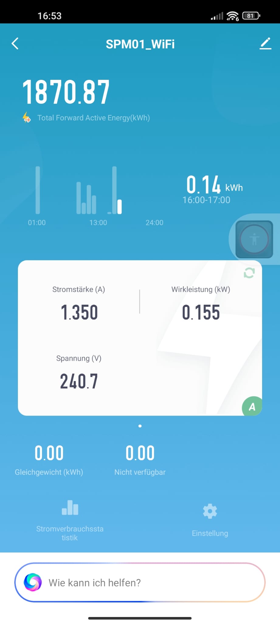

Meine Vivax kann nicht nur hervorragend heizen. Auch das kühlen geht sehr sparsam von statten. Bei der Sommerhitze vor drei Tagen hat sie auch super gekühlt. Ich war überrascht auf wieviel Watt sie runter moduliert. Das sind dann auf 15 Stunden am Tag gerade mal 70 Cent Stromkosten.
