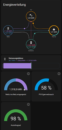

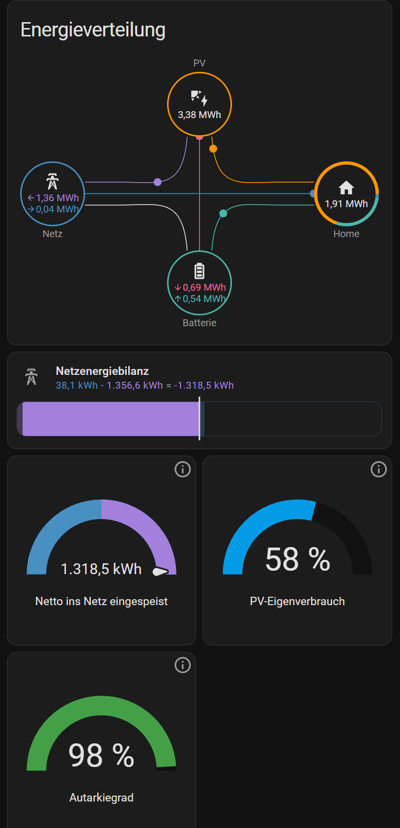

Im Monat Juli komme ich auf ca 83kwh Kühlen und 3kwh Heizen :rofl:
Erscheint mir trotz der hohen Temperaturen von den Werten ganz gut verglichen mit den Anderen von Euch. (dass die meisten Räume aber auf 25.5°C laufen spielt bestimmt auch ne Rolle)
PV-Anlage schaut für Juli so aus
