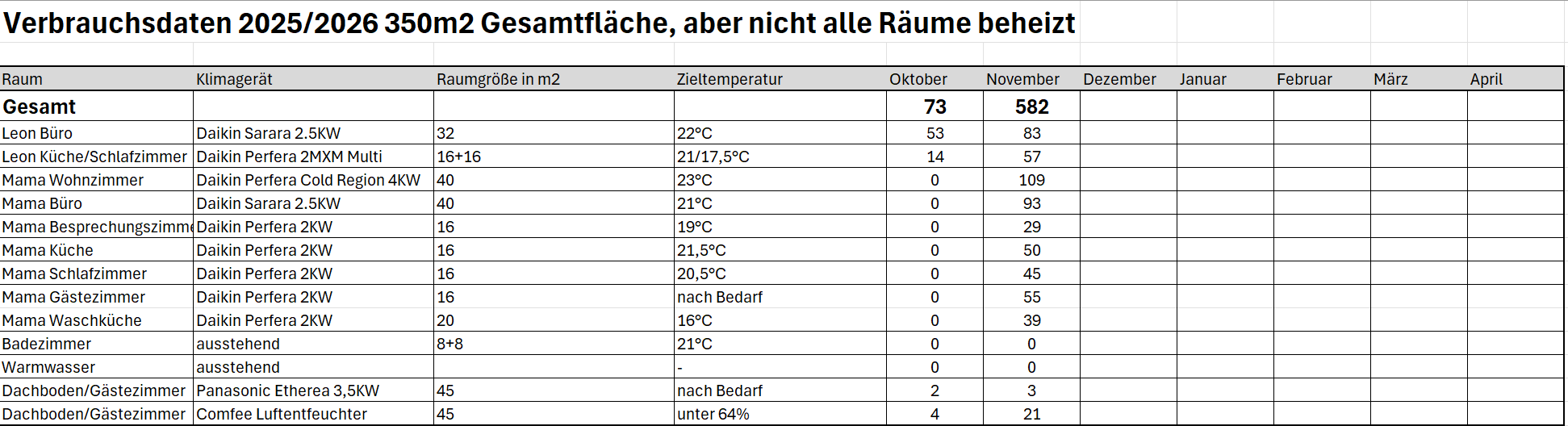

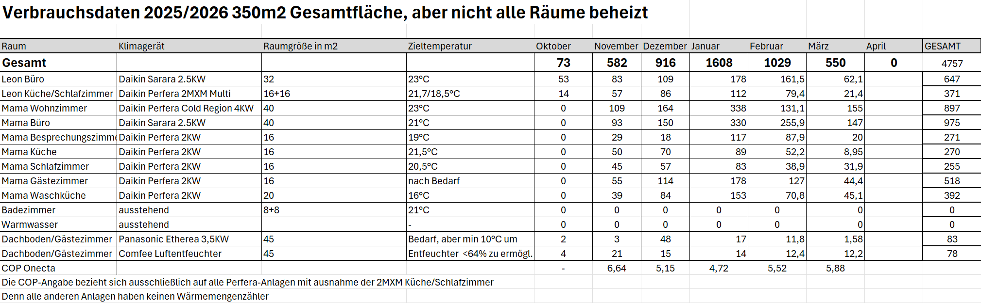

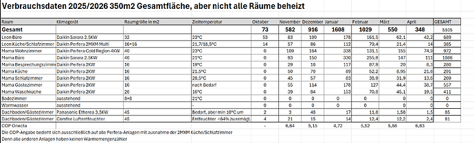

Verbrauchsdaten Leon596 - 350m2
Winter 2025/2026 - 350m2
Voller Angriff, komplettes Haus seit November25 jetzt mit Klima beheizt!
Winter 2024/2025 - 80m2
Verbrauch 12.Oktober bis Heute 12.April
Leon Büro: 452kwh
Leon Küche/Schlafzimmer: 127kwh
Total: 579kwh
Flur unbeheizt. Badezimmer noch an alter Ölheizung.

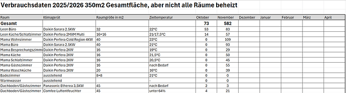

Der erste richtige Heizmonat ist durch (Eingangsbeitrag aktualisiert)
November 582kwh
Die meisten Anlagen laufen seit 3-7.November.
Wohnzimmer war zwischendurch ein paar Tage außer Betrieb.
Wohnzimmer wird auch teilweise mit Holzofen beheizt.
Ausstehend ist noch die Multisplit für die Badezimmer und der Durchlauferhitzer.
Alle Anlagen laufen nach Zeitplan mit Heizpause in der Nacht.
Der erste echte Heizmonat ist jetzt mit dem Dezember25 durch und endet mit 916kwh.
Teil des Untergeschosses wegen Urlaub (Büro/Besprechungszimmer) aber jetzt in der Kalt-Periode von 23.12-31.12 nur auf 12°C geheizt. Das wird sicher über 100kwh gespart haben für Dezember.
Weiterhin am bedarfsgerechten Heizen mit Heizpause in der Nacht festgehalten.
Auch bei -8°C. Das funktioniert tatsächlich in den Schlafzimmern.
Wohnzimmer hat horrende Temperaturabfälle von teils 10°C in 8h. Wenn man rechtzeitig mit aufheizen beginnt aber machbar!
In der Tabelel im Eingangsbetrag ist die Spalte COP laut Onecta ergänzt.
Das ist die COP der Geräte die einen Wärmemengenzähler haben.

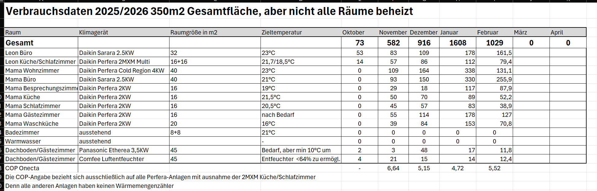

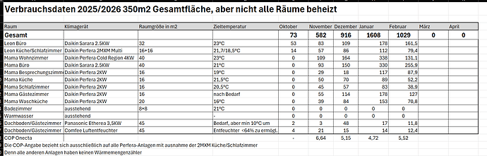

Eingangsbeitrag aktualisiert.
Februar ist auch durch mit 1.029kwh
Der Verbrauch für diesen Winter liegt jetzt bei ca. 4.100kwh
Und gerade jetzt wo es warm wird ist es gut möglich, dass die geplanten 5.000kwh erreicht werden können.
Halbierung der Heizkosten verglichen mit der alten Ölheizung wird immer realistischer je weiter der Winter voranschreitet.

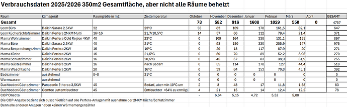

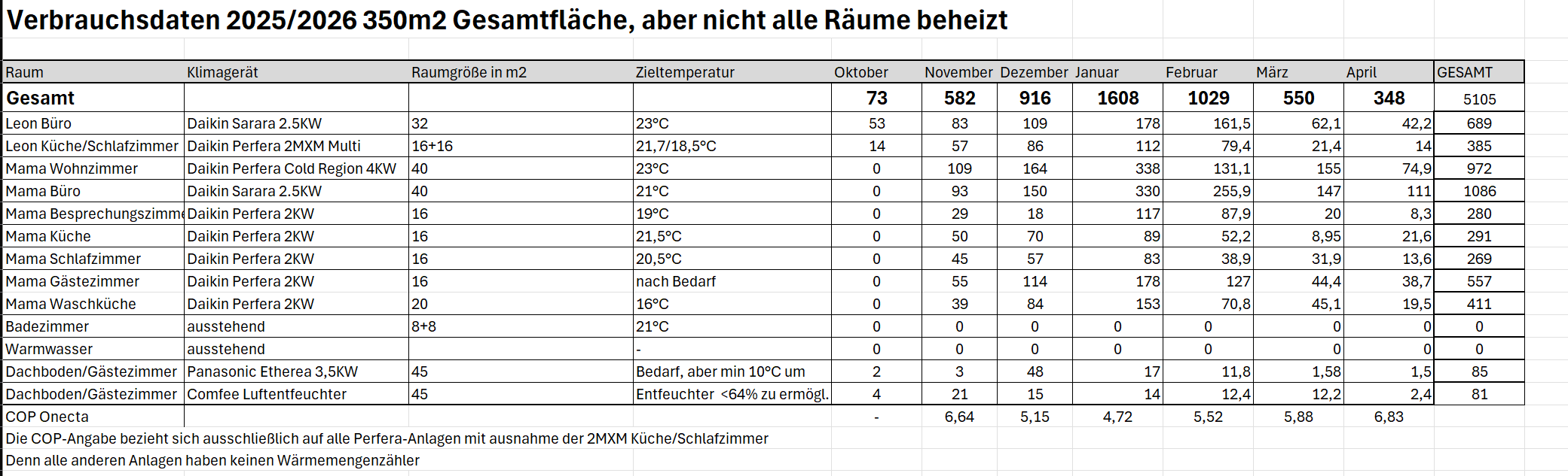

März endet mit 550kwh, das kalte Monatsende hats doch noch etwas hochgezogen.
Die 5.000kwh für den Jahresverbrauch klappen möglicherweise doch nicht ganz.
Aber das passt schon so. Eingangsbeitrag aktualisiert.
Diese Woche kommen nochmal 41 weitere PV-Module aufs Dach als Erweiterung zur bestehenden 11,2kwp-Anlage.
Für den nächsten Winter muss ich dann auch mal ne Rechnung machen wie viel von dem Strom eigentlich Netzbezug war und wie viel die PV-Anlage/Speicher decken konnte.
April ist bei 348kwh gelandet.
Ich glaube damit stell ich erneut den Best-Wert im Forum auf.
Höchste Verbräuche kann ich :slight_smile:
Die Heizsaison steht jetzt bei 5.105kwh
Die COP-Angabe laut Onecta für den Winter steht bei 5,43
Das kann in Relation zu den früheren Ölheizungswerten aber schon so ungefähr hinkommen.
Ein paar kwh werden im Mai sicherlich noch dazukommen solange es kalte Nächte gibt.
Aber da aktuell meist 140kwh PV pro Tag vom Dach kommen ist das natürlich ziemlich irrelevant. :sweat_smile:

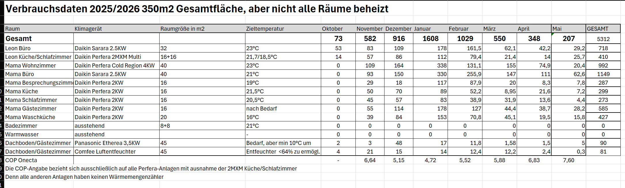

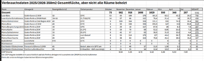

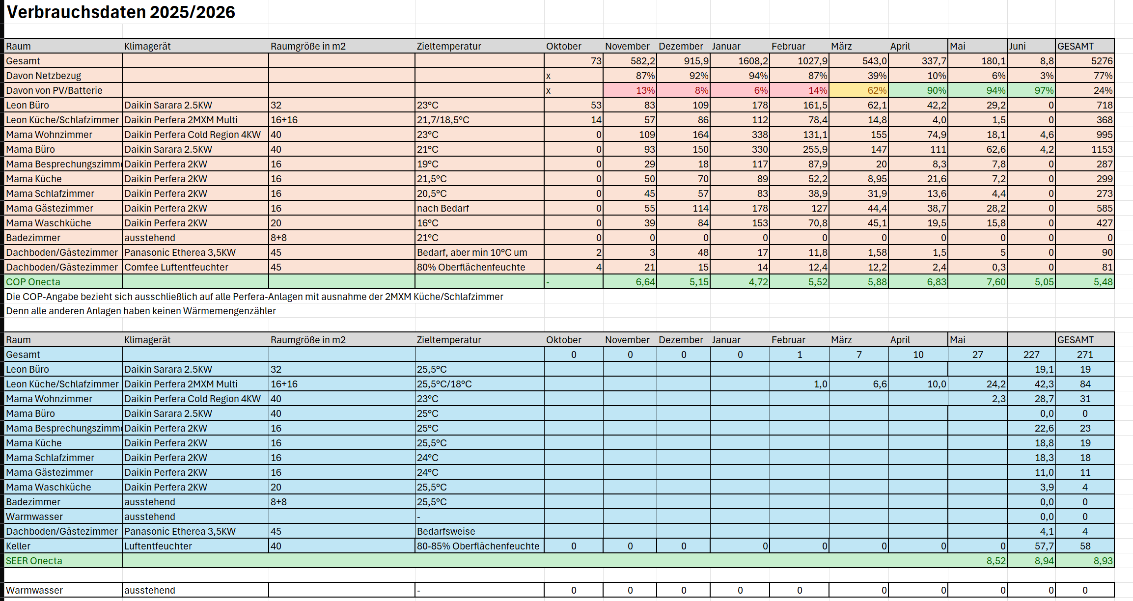

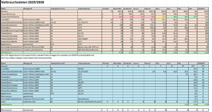

Mai hat mit 207kwh geendet.
Wobei 30-40kwh sicherlich bereits Kühlen waren.
Ich muss mir mal überlegen wie ich die Stromzähler sauber auseinanderhalte.
Noch keine Zeit gehabt mir das in Grafana passend zu bauen.
