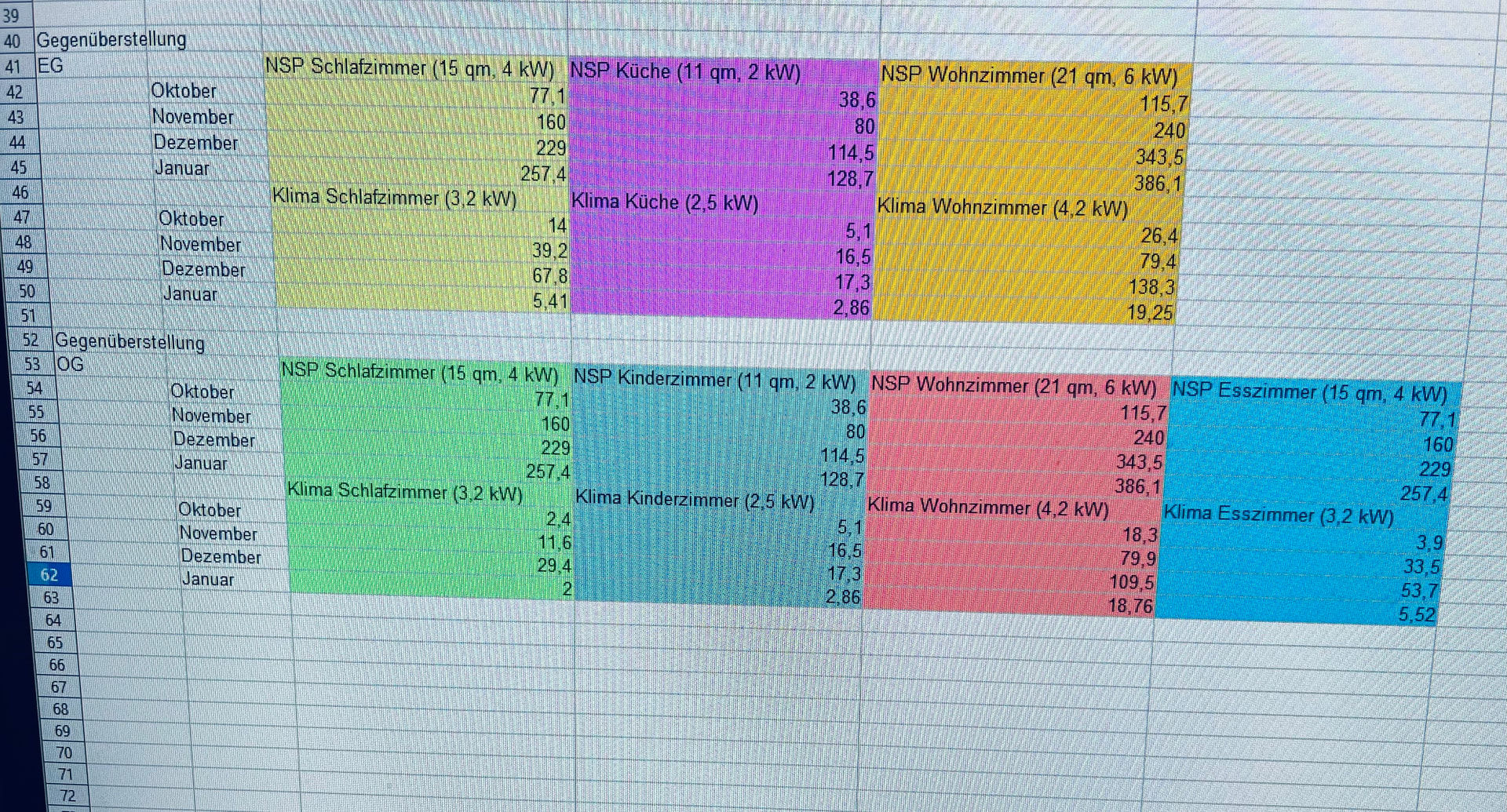

Ich hab das mal aufgedröselt pro Wohnung und Raum pro Monat. Bei den Nachtspeichern hab ich leider keine genauen Zahlen pro Raum, hab diese daher anhand der kW genommen, da sie ja immer gleich geladen wurden.
Kinderzimmer und Küche der Klimas hab ich anhand der 2,5 kW Singlesplit geschätzt, da diese wirklich nur selten laufen und leider in der App nicht dargestellt werden.

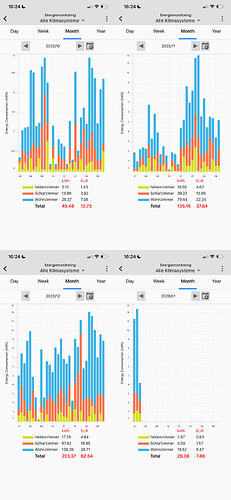

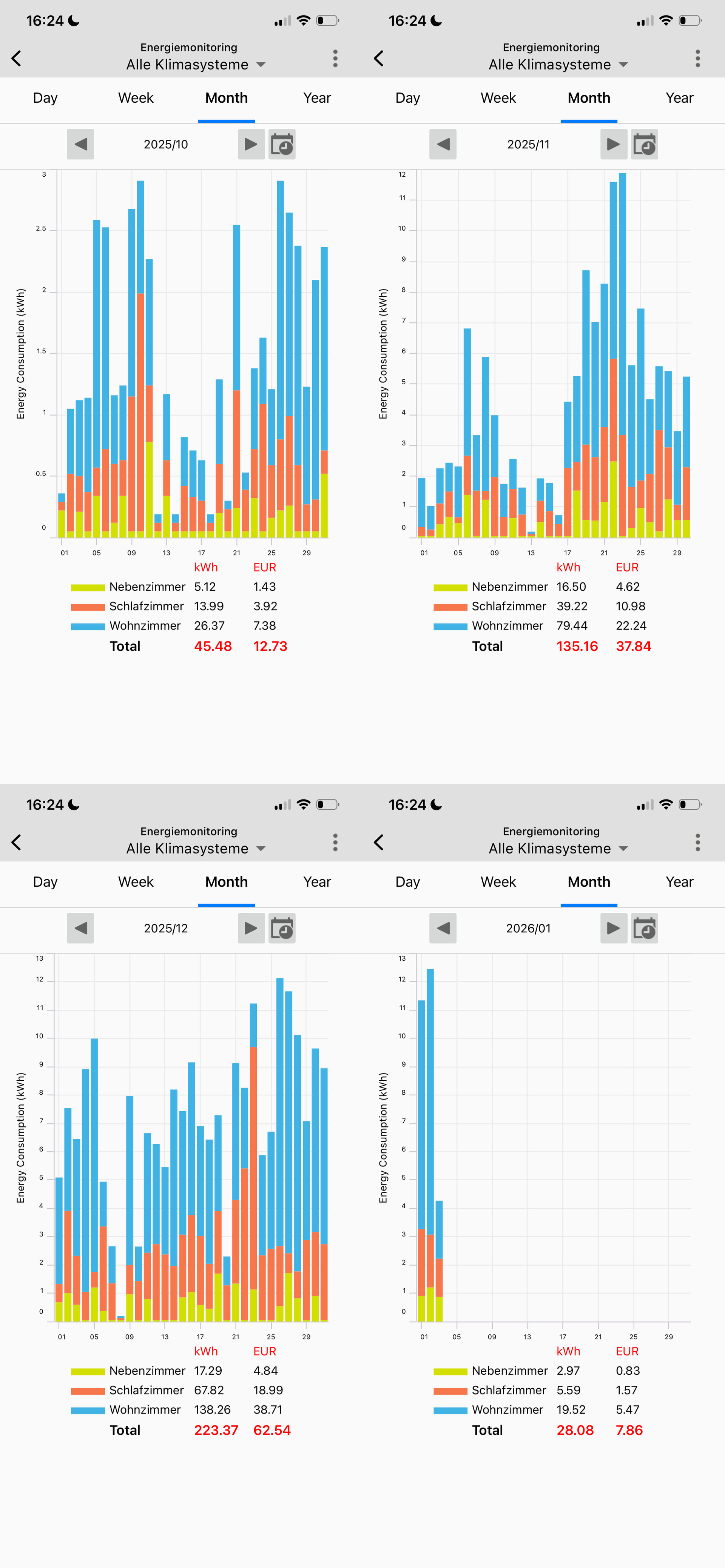

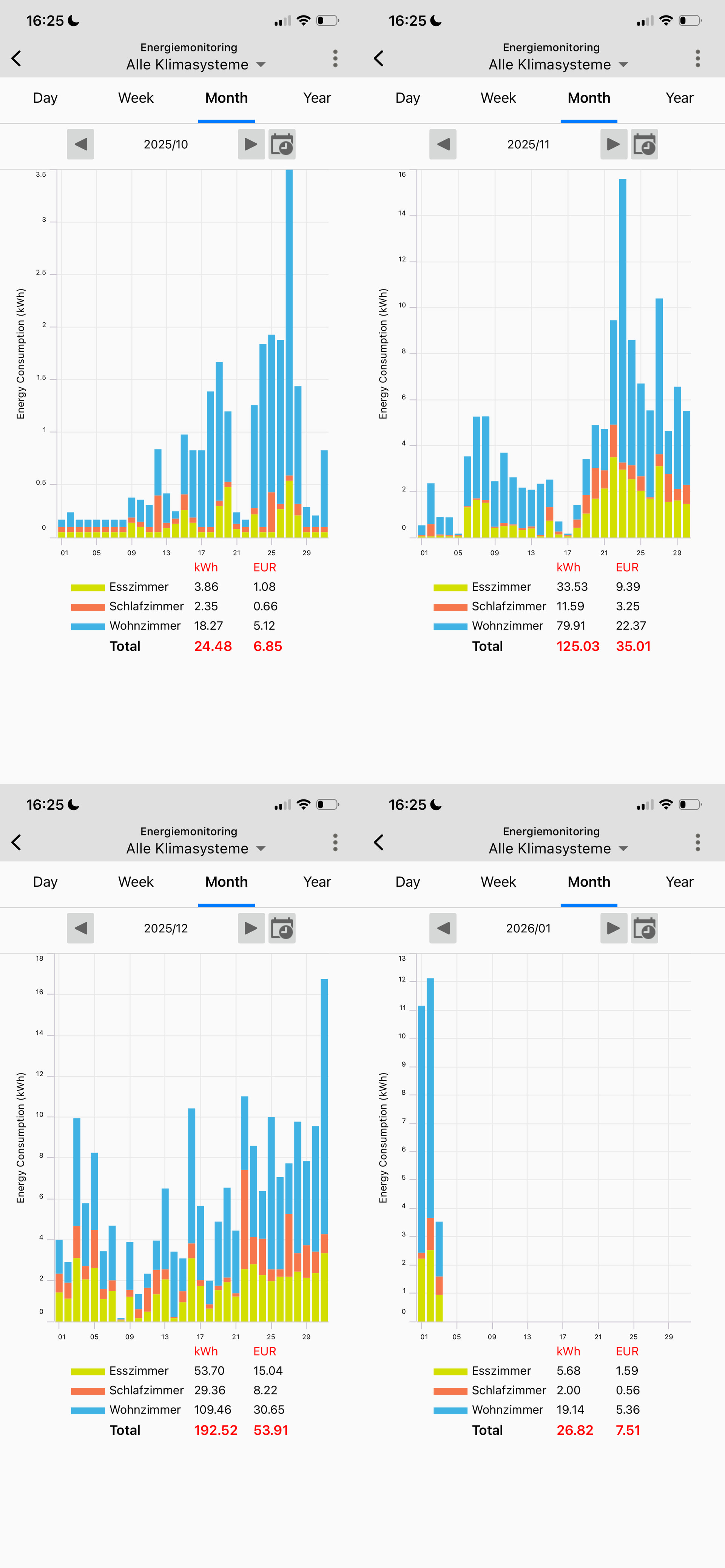

Die Daten der Klimas pro Tag kann ich noch anhängen.
Hoffe man kann es lesen und was damit anfangen :see_no_evil_monkey:
