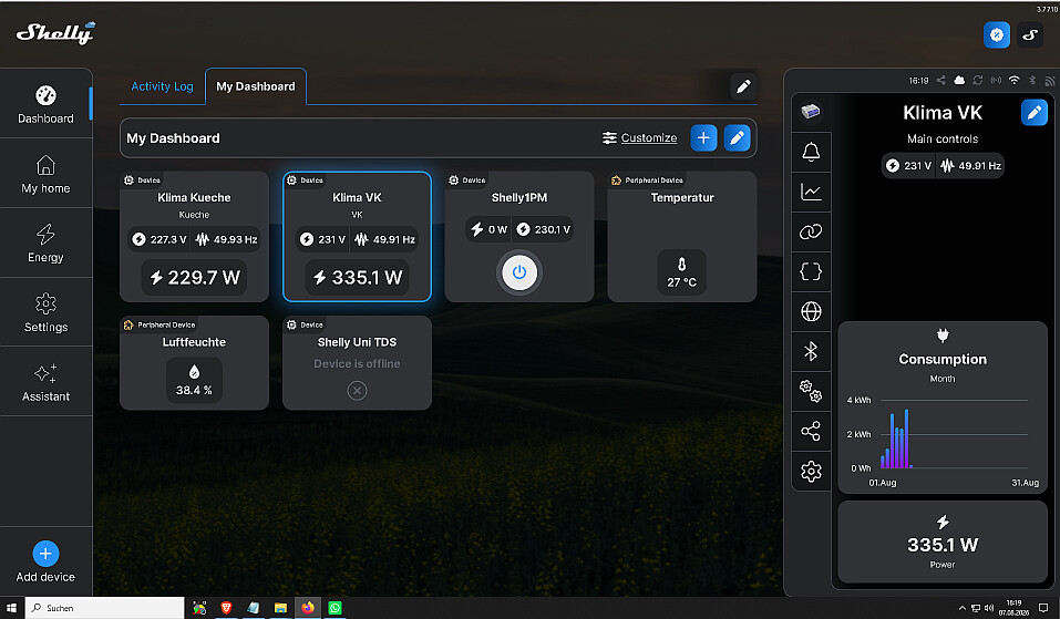

Viele dürften den Stromverbrauch noch anderweitig tracken, wie z.B. mit Shellys (mache ich auch).
