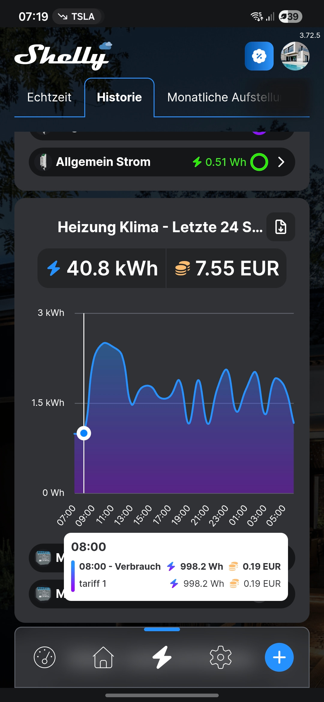

Guten Tag, ich habe das Gefühl, dass meine beiden Split-Klimaanlagen, die ich ausschließlich zum Heizen benutze, zu viel verbrauchen. Hat jemand vielleicht Vergleichswerte?
1x Multisplit 4 Innengeräte 10 kW
1x Singlesplit 3,5 kW
Ich hänge mal den Shelly-Verbrauch anbei
Habe das gefühl es ist zuviel und die Bude nicht RichtigWarm wird
ca 125 qm wohnung

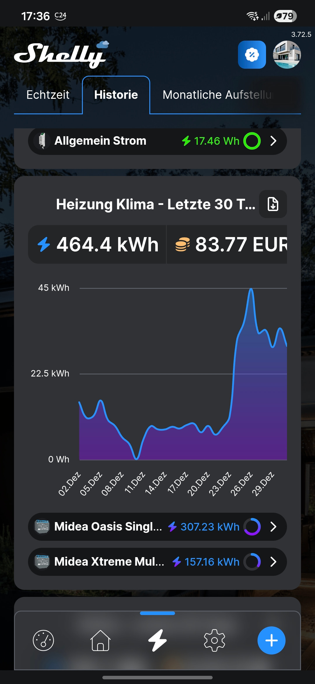

10kWh pro Tag bei einer Single Split können schon normal sein, wenn sie durchläuft, bei mittelmässiger Wärmedämmung und sehr kalten Bedingungen.
Der Problemraum ist das Wohnzimmer. Dieses hat 50 qm. Dort ist die Singlesplit mit 3.5 kW und ein Multi-Innengerät mit 3.5 kW. Dort habe ich immer das Gefühl, der Raum wird nicht warm.

Bei 12.000 kWh wirst du mit einer Heizlast von etwa 6kW rechnen müssen. Wenn die Geräte gut laufen, dann wären das vielleicht 2,5kW Stromaufnahme bei NAT. Das wären dann 2,5kW * 24h = 60kWh pro Tag.
Auf dem Bild oben sehe ich aber keine 60kWh, sondern nur 45kWh als Maximum.

Also du meinst, bei 45 kW Heizen am Tag mit Klima um den Gefrierpunkt als alleinige Heizung muss ich mir erst mal keine Sorgen machen?
Das kann durchaus hinkommen, natürlich. Du bist aber auch etwas sparsam mit Informationen,
Mir kommen die 45kW schon etwas viel vor, bei nur 0°C Aussentemperatur.
Aber wir bräuchten wirklich mehr Infos, Solltemperatur Klimas, Ist-Raumtemperatur, Luft-Auswurftemperatur an den Innengeräten..
