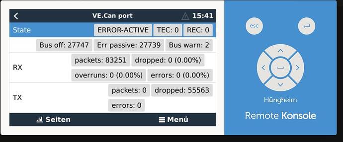

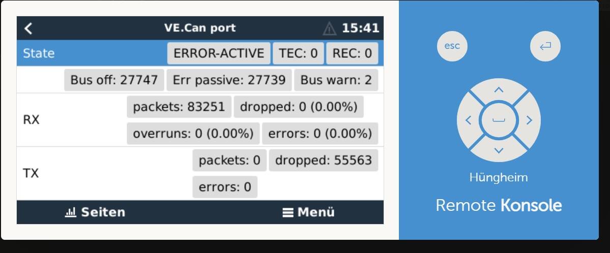

Wegen der Verbindungsdaten - meinst du in Einstellungen -> Dienste -> VE.Can port -> Network Status?
Can-Bus BMS LV 500 kbit/s ist da ausgefähl. Im Seplos ist das Victron-Canbus Protokoll ausgewählt.

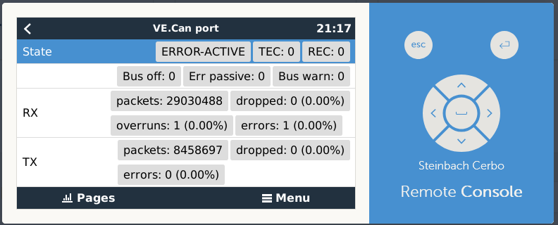

yepp meinte RS485 port. Aber wenn du per BT geprüft hast ob das BMS überhaupt noch lebt...
die packet dropped auf TX seite finde ich merkwürdig. Sieht bei mir so aus (ist aber kein seplos dran die habe ich via RS485 angebunden)

Könnte TX dropped auf ein falsches Kabel hindeuten? Eigentlich hat alles vor dem Ausfall der Sicherung 3 Monate funktioniert....
