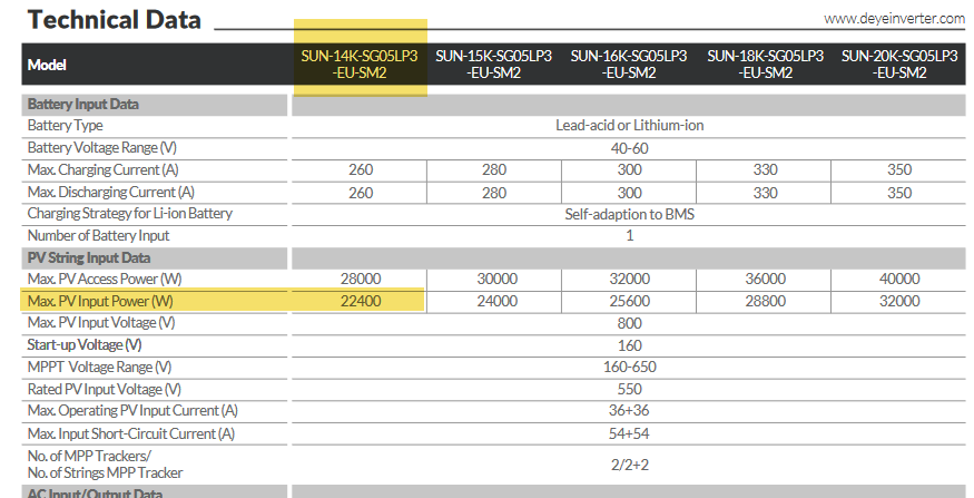

Als AC Lade-Entladegerät fungiert ein Deye SUN-14K-SG05LP3-EU-SM2 mit 14kW Leistung.

Der 14K kann fast 23 kW melken

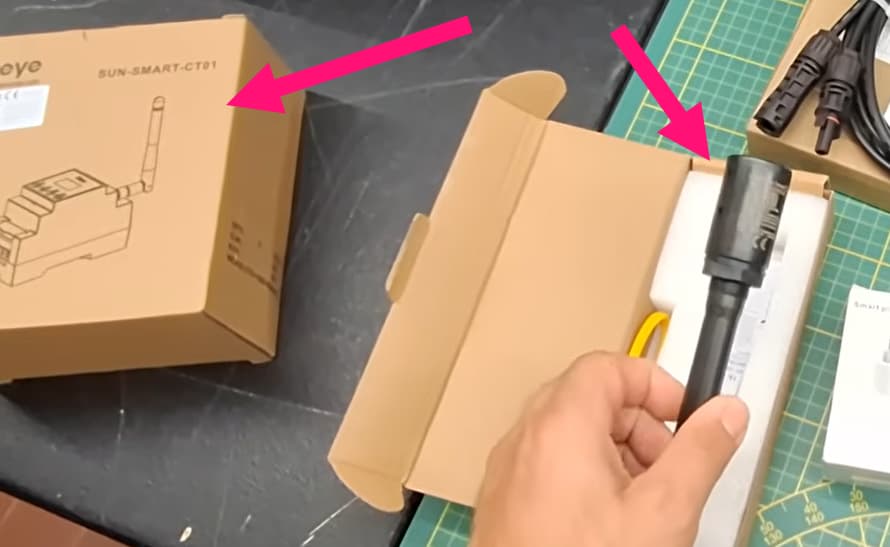

Dein Frau muss Dich nicht töten Du musst nur deine Anwendung schildern.
Wenn der Messpunkt also unereichbar mit einem Netzwerkkabel ist, dann brauchst Du nur die zwei Deye Produkte

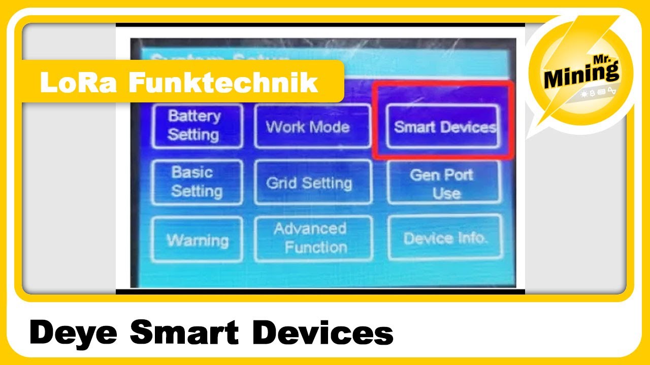

einmal den Smartmeter SUN-SMART-CT01 am Messpunkt und den SUN-SMART-TY01 im Deye und schon bekommst Du die Messwerte quer durch die Hütte über ein LoRa Funksignal
Datasheet Deye-Wireless.pdf (459,7 KB)
den Go-E Kram kann auch ein SUN-EVSE erledigen (auch über LoRa) und programmieren muss man absolut nichts dafür.
