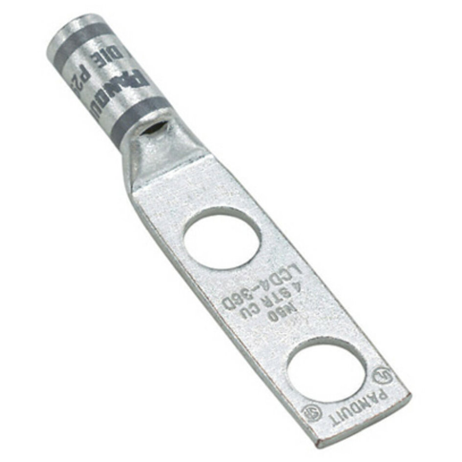

Ich hatte schon überlegt so einen Rohrkabelschuh zu verwenden:
Mit den flexiblen Busbars kommst du aber günstiger weg.

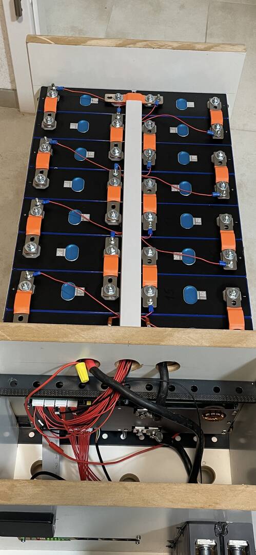

Ich habe einen 16S Akku in 3 Module geteilt. Innerhalb des Moduls verwende ich flexible Busbars von Ali. Wenn ich mich recht erinnere war die Lieferzeit ca. 5 Tage:
€ 4,32 40% Rabatt | 4 löcher Schienen Doppel-loch Bus bar M6 Batterie Stecker 200A 300A Flexible Kupfer Lose Schienen Nickel überzogene Geflochtene strap Band

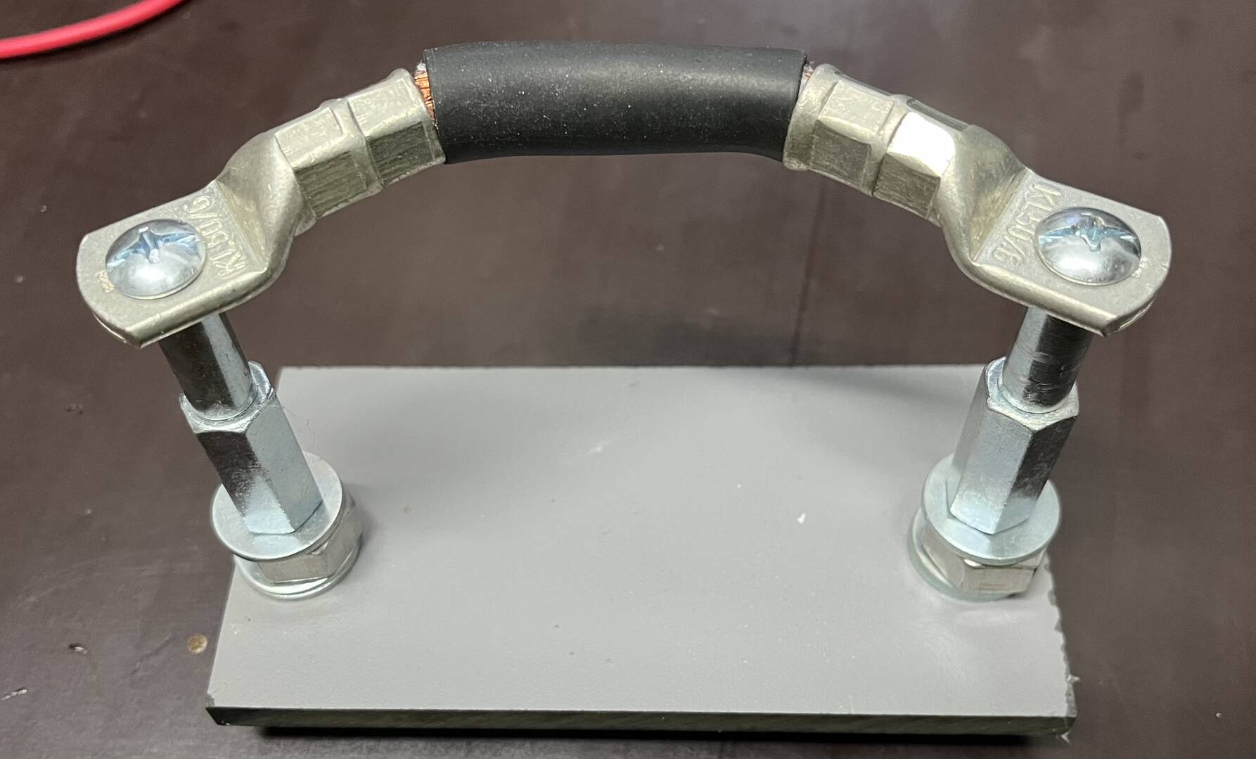

Zwischen den Modulen habe ich dann von einem Terminal zum anderen 2x50mm2 gelegt mit Schaltschrank-Rohrkabelschuhen (die schmalen).

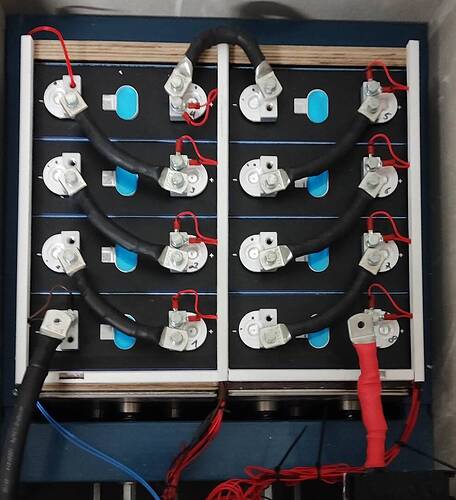

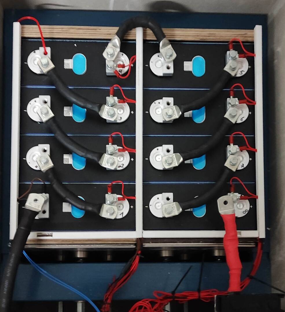

Ich hab meinen 24V Akku mit 50mm2 Kabel aufgebaut. Bei 100A Entladung hab ich 1bis 2mV Spannungsabfall zwischen den Verbindungen. Auch bei höheren Lasten über mehrere Minuten bleibt die Zell Differenz konstant bei ca 16mV.

Darf ich fragen, wie lange deine Verbindungskabel sind? Also von Lochmitte zu Lochmitte, wenn es gerade wie eine Schnur liegt? Ich möchte mir auch welche anfertigen, habe aber die Zellen noch nicht. Daher kann ich nicht messen. Bitte, danke. Lg Peter
Hallo @1retro
Mitte Mitte Loch hab ich 125mm gerade Länge. Im Bogen dann 116mm.
Ich hab die Kabelschuhe beim pressen eingespannt, so das der Bogen bereits im Kabel ist und die Kabelschuhe später flach aufliegen. Alles andere führt nur zu unnötiger Spannung.

Bei mir war es umgekehrt, hab die EVE Bolzenzellen mit den Doppelloch Busbars verbunden. Absolut keine Probleme. Und nein Keine Komischen Kontaktpasten verwendet.
Bateriepole mit 1000 er Papier abgerieben und mit Kontaktspray abgewischt (konserviert) Dann mit 6Nm angezogen. Und das BMS auf die Löcher die quasi zu viel sind, geschraubt. Die Übergangswiderstände passen alle und man ist sehr flexibel mit den Dingern. Würde ich immer wieder so machen :wink:
