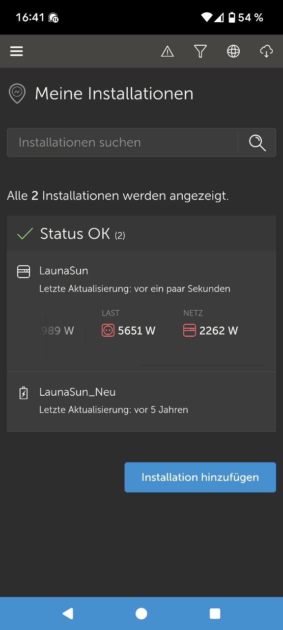

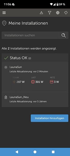

Im VRm (Handy-App) wird in der Übersicht der Verbrauch falsch dargestellt.

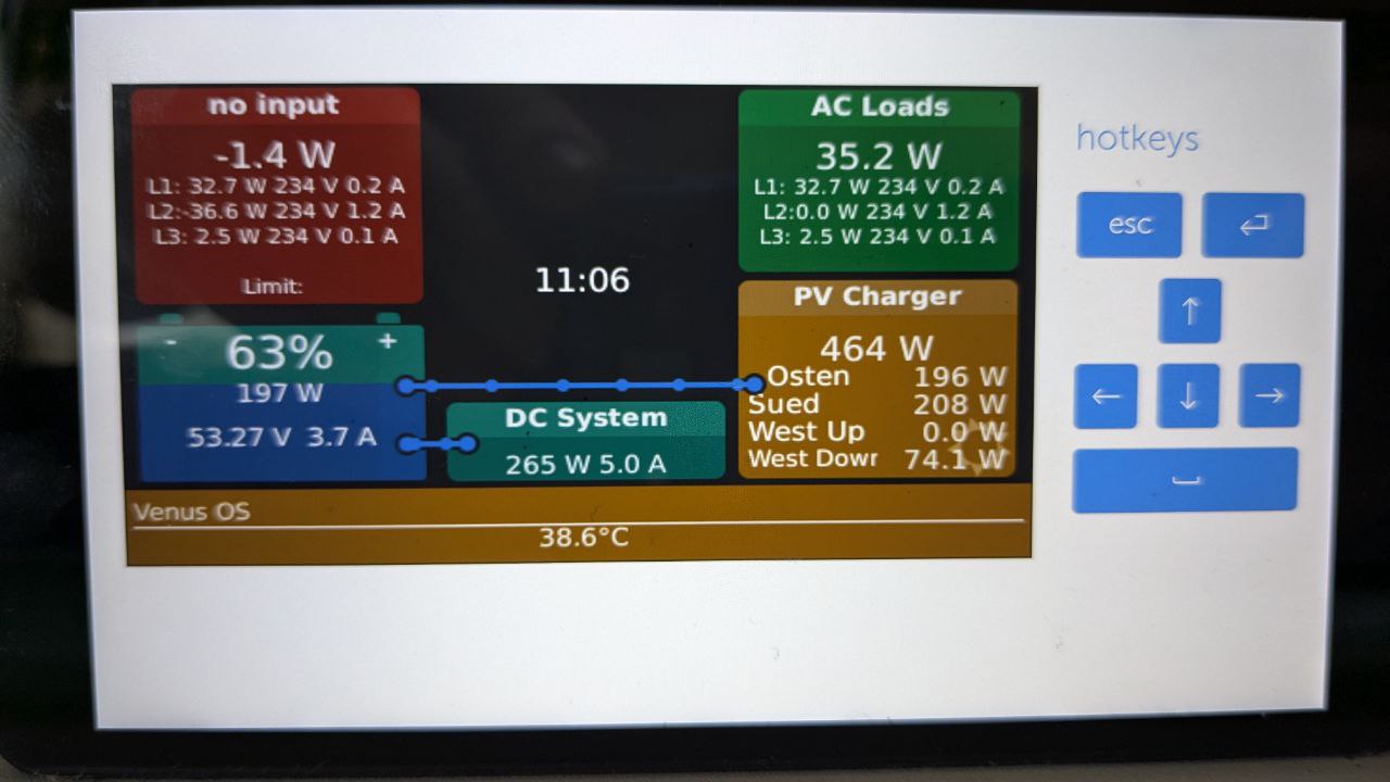

Das sieht jetzt bei mir so aus:
irgendwie stimmt aber die Berechnung nicht:
Gemessen wird wohl das DC-System zzgl dem, was sozusagen an "Schieflast" durch die Einspeisung entsteht. Ich hoffe, ich hab das so plausibel rüber gebracht.
Mich wundert ja überhaupt auch die Anzeige "AC Loads". Das muss ja was errechnetes sein, da ja hier gar kein Victron-WR vorhanden ist.
Ich hatte gestern auch schon mal andere Github-Repos gefunden, die scheinbar aber alle nur auf diesem hier aufbauen. Bei allen ist auch dieses AC-Loads vorhanden.
Ich wollte lediglich eine Integration des Shelly 3EM als Zähler, so dass ich im VRM das sauber loggen kann, was ich verbraucht habe.
Also Zählung Verbrauch am Shelly + DC-System. Und wenn der Shelly halt -3W zeigt, dann müsste das ja als "Einspeisung" gezählt werden.
Hat hier jemand einen Tipp, wo ich vllt noch mal schauen könnte?
Hat hier jemand vielleicht sogar eine Lösung?

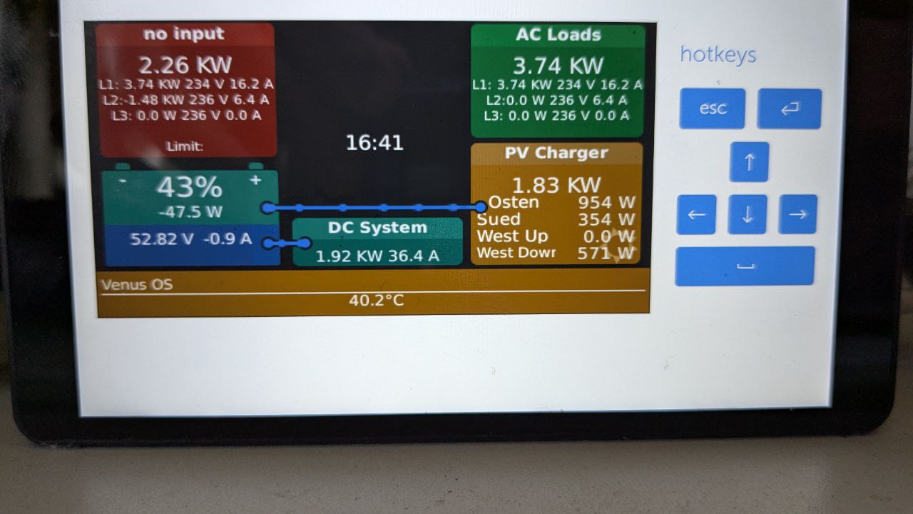

Edit 16:45:
Hier noch mal mit größeren Werten um es besser verdeutlichen zu können.
Er müsste rechnen:
2,26kW vom Netz zzgl 1,92kW DC.
Er rechnet:
3,74kW zzgl 1,92kW DC.
Du hast offensichtlich nicht definiert, was auf der Phase L2 passiert.
Das Venus OS ignoriert die negativen L2 Werte und gibt nur den positiven Verbrauch des Shelly als AC-Load aus.
Die Frage ist ja, wie definiere ich ihm das was ist, wie es ist?
Der Wechselrichter ist ja kein Victron.
AC-Load wird nur auf Basis der übrigen Werte berechnet (Zähler zum VNB, PV-Charger, Akkuströme, geschätzter Verbrauch der Komponenten ). Wenn da einer der Werte nicht passt, wird falsch angezeigt. Ohne Victron-Komponenten wird die Anzeige AC Loads nie genau sein können.
Es gibt also auch keine Möglichkeit AC-Loads zu deaktivieren?
So dass er die Anlage einzig als DC sieht und parallel dazu nur den Übergabepunkt mit monitored.
Nein. Ein Victron Wechselrichter hat halt Verbraucher daran. Die werden auf Basis der Werte berechnet. Wenn die Werte nicht genau sind, ist auch der Verbrauch falsch.
Victron stellt kostenfrei VRM in der eigenen Cloud für Victron-Komponenten bereit. Wenn Du richtige Werte willst, setze Victron-Komponenten ein.
