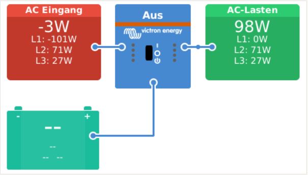

suche hier schon wieder nach Lösungsansätzen weil ich selber nicht weiter komme.

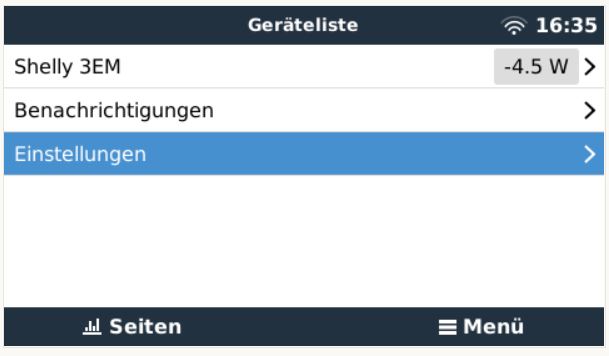

Hab mir (mit Mühe und Not) Pi4 mit VenusOS bespielt und mittlerweile auch den Shelly 3EM integriert.
Jetzt ist auch MK3 Kabel mit dem ich den Multiplus2 an das System anbinden will... was mir natürlich schon wieder nicht gelingt.
Interface funktioniert, weil ich mich vom PC aus auf den MP2 verbinden kann.
Nach Einstecken an Pi wird das Gerät auch erkannt:

In der Konsole taucht aber nichts auf...
Hat jemand ne Idee?
