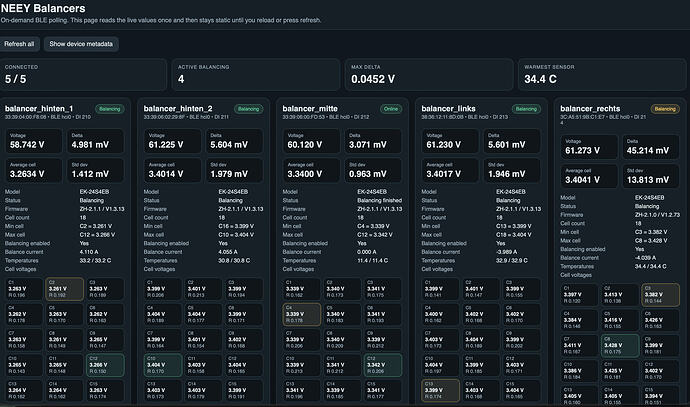

ich weiß nicht, wie stark ihr in dem Thema schon involviert seid. Ich habe bei mir einige Programme mit Hilfe von Programmiertools wie Zenflow und Codex schreiben bzw. optimieren lassen. Mein Ziel ist es, möglichst viel von dem ganzen Python-Kram auf C umzustellen, damit ich auf dem Raspberry Pi Zero 2 W möglichst ressourcenschonend in Bezug auf RAM und CPU arbeiten kann. Theoretisch könnte man natürlich sagen, ich hätte einfach einen Mini-PC mit 2 GB RAM nehmen sollen, aber genau das wollte ich bewusst nicht.
Mein ursprüngliches Problem war, dass mein Raspberry Pi Zero 2 W mit 5 BMS und 6 Kostal-Wechselrichtern beim RAM schon ziemlich ausgelastet war.
Ich habe dann zuerst die Kostal-Integration von 5 einzelnen Python-Skripten auf ein Sammelskript umstellen lassen und dieses anschließend durch eine in C geschriebene Version ersetzt. Der RAM-Verbrauch ist dadurch von etwa 50 MB auf etwas unter 10 MB gesunken.
Danach habe ich SerialBattery im gleichen Stil erst auf eine Sammelversion und dann auf C umstellen lassen.
BatteryAggregator ebenfalls.
Außerdem habe ich einen Shelly 3EM als EVSE-Ladestation ins VRM-Portal integriert.

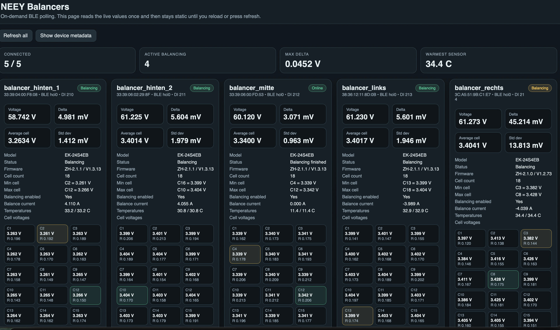

Aktuell bin ich dabei, die Balancer per Bluetooth über den Raspberry Pi Zero 2 W fernzukonfigurieren. Dafür habe ich testweise eine HTTP-Konsole aufgesetzt. Das Ergebnis ist bislang okay bzw. brauchbar. Siehe Foto.

Hier mal ein Bildchen der Balancer-Konfig:
