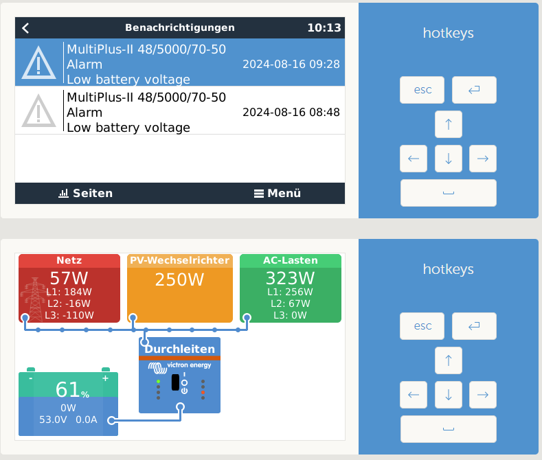

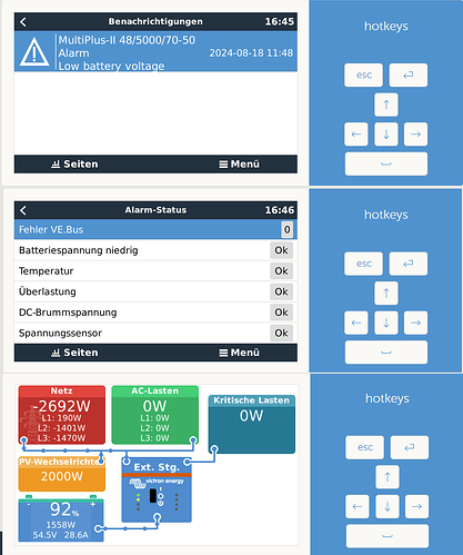

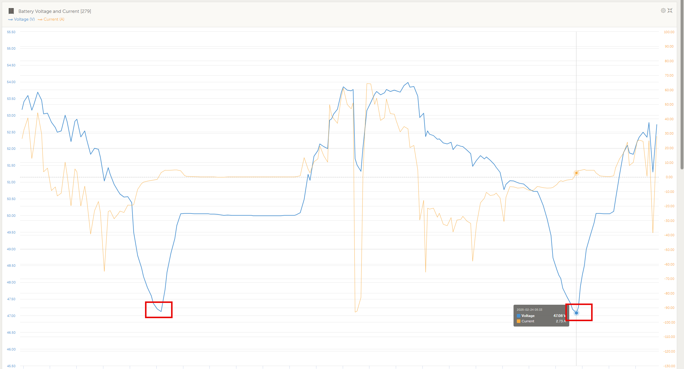

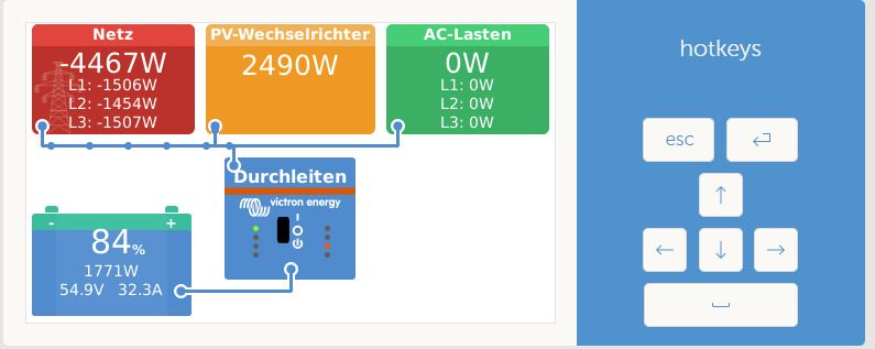

mein System zeigt seit heute Low Battery Voltage, obwohl 53,0V.
ESS steht auf Optimiert(ohne BatteryLife).

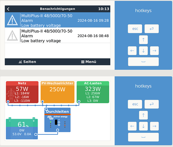

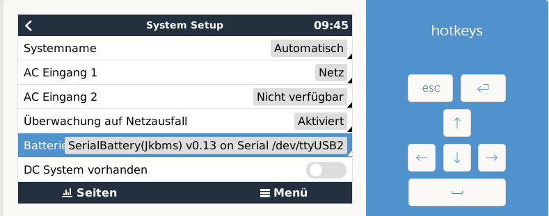

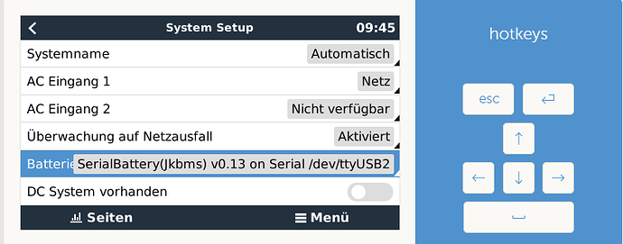

Magst Du was dazuschreiben wie die Batterie angebunden ist? Wenn z.B. via serial battery oder ähnliches, kann das auch einfach heißen, dass der Prozess gestorben ist.
@endurance Venus läuft auf einem Raspberry Pi mit USB2Serial Adapter woran dann das BMS hängt.

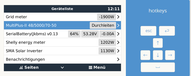

Scheinbar erhält VenusOS aber Werte vom BMS, oder wie überprüfe ich das?
Nach einem Neustart läd der der Akku ganz normal, bis die Fehlermeldung irgendwann wieder erscheint.
OK also Du verwendest serial battery - ist das evtl. abgestürzt und neu gestartet - dann gibt es die Fehlermeldung auch. Bitte uptime prüfen.
Dann kannst du auch debug für serialbatt einschalten und dann schauen was der meldet - bitte troubleshooting guide lesen.
Welches BMS vernwedest Du denn eigentlich - den MP oder serialbattery oder...? Sprich was hast Du eingestellt?

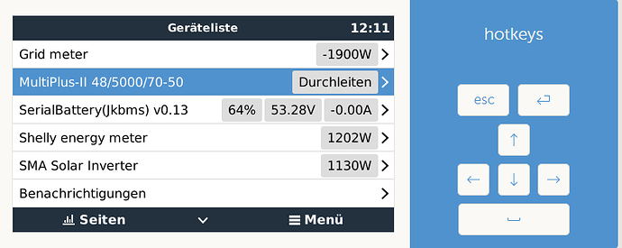

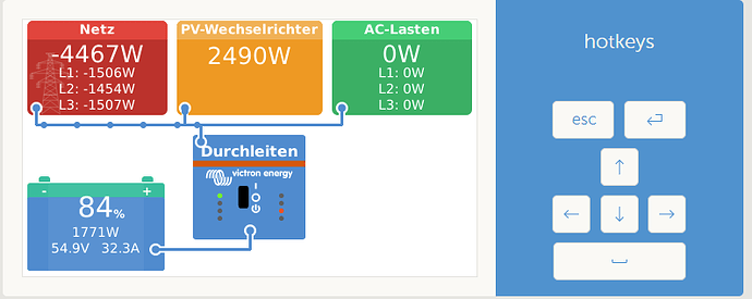

Nach einem Neustart ist das nach einiger Zeit ausgefallen:
Aber venus und serial scheinen noch zu laufen:

Ich habe heute VenusOS neu aufgesetzt und SerialBattery installiert.
Das System arbeitet nun zwar aber unter Benachrichtungen liegt der Fehler mit LowBatteryVoltage noch an.

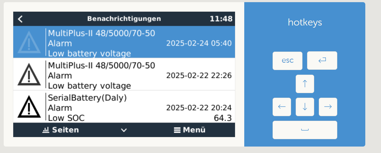

ich hänge mich mal hier an, weil ich das gleiche Problem habe, und zwar fast jede Nacht:
Wenn ich mir die Spannung anschaue, sinkt sie zu der Zeit immer in Richtung 47 V (das ist bei mir die Cut-Off-Voltage im ESS):

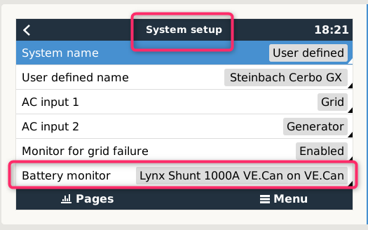

Ich habe zwar auch SerialBattery für mein Daly BMS, aber bei mir ist der SmartShunt der Batteriewächter.
Habt ihr eine Idee, was ich einstellen muss, damit das nicht immer wieder kommt? Ich bin leider von der Fülle der Konfigurations-Einstellungen erschlagen ![]()
@hickhack konntest du es bei dir lösen?
Danke + Gruß
