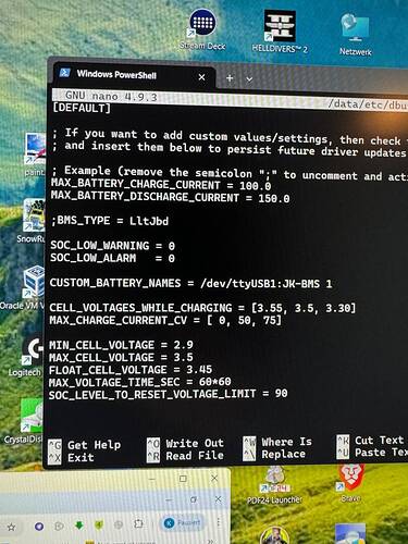

Aber!, sobald ich die Config.ini wie im Srceenshot ändere, wir das BMS nicht mehr erkannt und es kommen die fehler Meldungen.
Habe ich in der Config.ini was falsches angegeben?
Wenn die in der Config.ini nur die ersten Angeben sind mit Min. CHARGE und Max. DISCHAGE, geht es auch noch.
Muss ich die restlichen Parameter evtl. wo anders eintragen? Und warum hängt sich der Treiber dann gleich auf dass das JKBMS nicht mehr erkannt wird ...

aus dem Bauch heraus würde ich erstmal die SOC_LOW_... Werte auf einen Wert > 0 setzen, vielleicht zusätzlich Warning > Alarm. Und CUSTOM_BATTERY_NAMES erstmal weg lassen.

Ich bin mir jetzt nicht ganz sicher, aber ich meine dass in den Variablenzuweisungen konkrete Werte und keine Berechnungen zugewiesen werden müssen. Konkret meine ich damit:
MAX_VOLTAGE_TIME_SEC = 60 * 60
Hier würde ich testweise gleich mal 3600 eintragen und keine Formel. Bin mir da aber wie gesagt nicht sicher wie Python bzw. der Treiber das handhabt.
Dann ist der Punkt
MAX_CHARGE_CURRENT_CV
meines Erachtens nur ein Faktor. Mit diesen in das Array eingeragenen Faktoren wird der Wert
MAX_BATTERY_CHARGE_CURRENT
multipliziert. Dort dürfen also m.E. keine absoluten Stromangaben (wie hier 0, 50, 75 [A]) drin stehen sondern z.B.:
CELL_VOLTAGES_WHILE_CHARGING = [ 3.55 , 3.5, 3.0]
MAX_CHARGE_CURRENT_CV = [0 , 0.5 , 0.75]
Die Einstellung für SOC LOW Warnung sowie Alarm ist unsinnig. Wenn überhaupt ergibt es nur Sinn wenn die Warnung z.B. bei 10 käme und der Alarm bei 0. Allerdings kann aus der Praxis heraus durchaus empfohlen werden, nicht unter SOC 20 zu entladen. Also Beispiel: SOC LOW WARNING 25 und SOC LOW ALARM 20 setzen. Aber um die Fehlersuche einfacher zu gestalten lösch die beiden Zeilen einfach erst mal komplett.

Ich habe jetzt mal etwas gelöscht (mit ; davor) siehe Anhang.
und Siehe da. er kann das BMS wieder.
Ich werde mich jetzt mal rantasten bei welchen Parameter er das BMS nicht mehr kennt.
@HF_SPSler Das mit den A angaben der Ladekurve steht so in der default.ini wenn ich mich nicht täusche. Also ohne Multi.
und den Kommentar zum Max_Chrage_Currend_CV verstehe ich nicht ganz was du meinst damit. Bitte in etwas einfacher Sprache :oops: . Ich bin VenusOS und Victron Einsteiger. Aber schon süchtig geworden ... :razz:
Nebenbei, was haben eigentlich die Angaben CCCM und DCCM_CV_Enable=True genau zu bedeuten? Wegen der Spannungsüberwachung im DVCC? oder vermisch ich da was?

Wie ich sehe hast du jetzt erst mal alles komplett auskommentiert. Auch eine Variante. Aber schneller würde es dich zum Ziel führen, in die Log-Dateien rein zu schauen und sie hier zu posten.
Also, diese Werte hier MAX_CHARGE_CURRENT_CV = [0 , 0.5 , 0.75] sind Faktoren. Sie stehen in einem Array, also in einer imaginären Tabelle deren Zeilen mit einem Komma getrennt werden. Mit denen wird, je nach aktueller Zellspannung, dieser Wert MAX_BATTERY_CHARGE_CURRENT multipliziert. Damit lässt sich der Ladestrom zum Beispiel in Richtung "Akku voll" reduzieren, die Ladekurve im Bezug auf Strom also abflachen.
Diese Faktoren sind aber Kommazahlen. Nicht Ampére. Wenn du also zum Beispiel bei Zellspannung <= 3,0V mit 75A laden möchtest, dann ist an entsprechender Stelle im Array der Faktoren 0.75 einzutragen. Was passirt in der Software dann? Es wird der Zellspannungsabhängige Ladestrom errechnet mit MAX_BATTERY_CHARGE_CURRENT x MAX_CHARGE_CURRENT_CV[2] = 100 x 0.75 = 75A. (Achte einfach nicht auf die 2 in den eckigen Klammern, dass ist nur der Vollständigkeithalber da es sich um das dritte element im Array handelt).

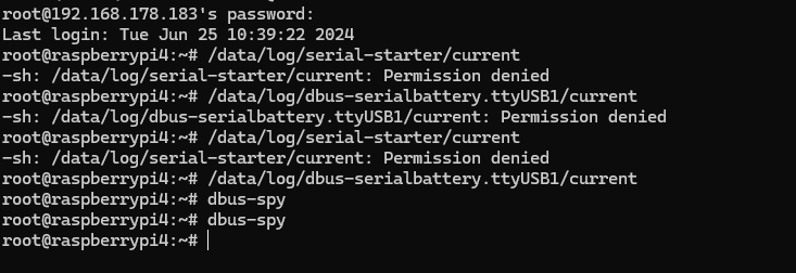

@mdkeil log file ... ok ... aber wie?
Jeden Befehl den ich probiere ist der Zugriff verweigert. Muss ich das Protokoll erst starten?
Oder verstehe ich die troubleshoot seite falsch?
Bitte sagt mir doch einfach die Befehlszeile für das Protokoll.
sorry, :whew:
Nach Klick auf meinen oben geposteten Link zum Auslesen der Log-Dateien steht doch alles drin. Man muss natürlich auch genau hinschauen und alle Zeichen einer Befehlskette eingeben:
tail -F -n 100 /data/log/serial-starter/current | grep dbus-serialbattery | tai64nlocal
@hf_spsler Also wenn ich Befehl eingebe passiert nichts. Gar nichts .. Ich check das nicht wie dort beschrieben ist. Auch mit Übersetzung ...
Aber egal, mit den jetzigen Einstellungen geht es. Ich denke das ich einfach wo was falschen eingegeben habe.
