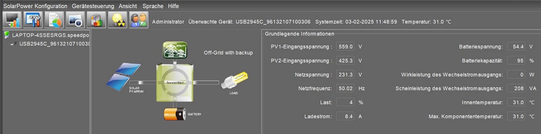

Was zeigt denn die Innentemperatur des WR an? Nicht dass der Fühler defekt ist und deshalb die Lüfter als fehlerhaft angezeigt werden.

Wo kann man die Fühlertemperatur bei MPP denn auslesen?

Die Temperatur wird zum Beispiel in der Software Solarpower angezeigt.
