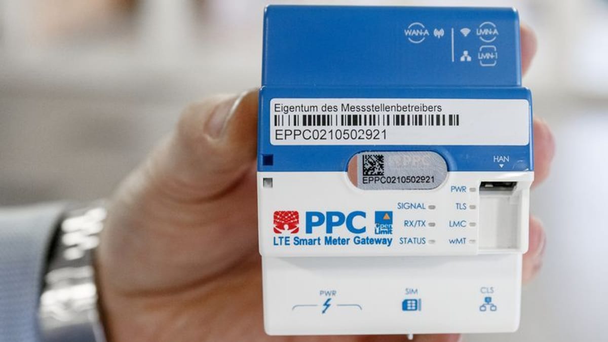

Falls das, was die VDE vorschlägt iwann in ein Gesetz mündet, dann wird nur der Betrieb des Balkonkraftwerks an einem Ferraris zähler legalisiert BIS der Zähler durch den Stromversorger getauscht wird.
Es geht nur darum, für diesen kleinen Zeitraum Rechtssicherheit herzustellen.
Jede Diskussion über rücklaufende zähler und vergütungen oder Ersparnis erübrigt sich.

Das mit dem Ferraris ist doch faktisch schon lange so. Man meldet beim Netzbetreiber an und der tauscht den Zähler oder auch nicht.
Das wird mit den neuen VDE nicht anders gehandhabt werden.
Das die Rahmenbedingungen dafür etwas angepaßt werden ist ja nur ein Bürokratiefurz.
Der Vorteil einer 800Wp wird dadurch aufgefressen, das nur zertifizierte Komplettanlagen zulässig sind.
Hauptnutznießer sehe ich bei den hundertausenden nicht angemeldeten BKW, die noch einen Ferraris haben und somit etwas legaler werden.
