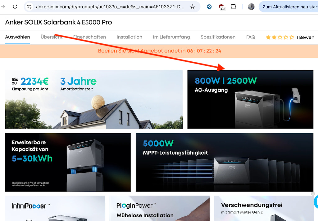

Das sieht für mich auf der deutschen Hompage von Anker aber ganz anders aus:
Und ob die irgendwo etwas “bewerben” wird dem Netzbetreiber ziemlich egal sein. Sehe da nicht viel Hoffnung.

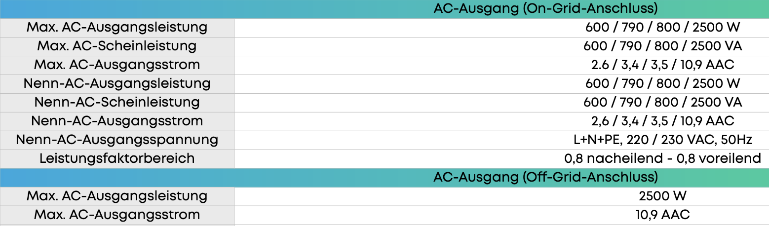

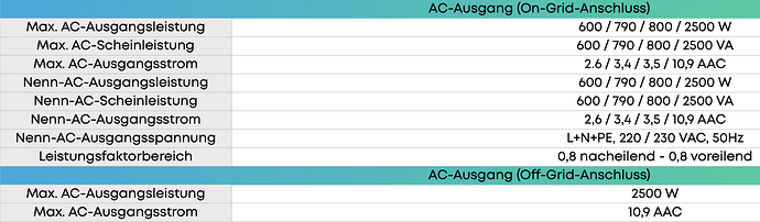

Das nützt nichts, da das Datenblatt glasklar eine variable Ausgangsleistung zwischen 600 und 2500W ausweist. Was der Verkäufer erzählt ist Marketing.
Der einzige saubere Weg wäre der den Growatt damals beschritten hat - ein 600W Gerät, ein 800W Gerät, ein 1000W Gerät usw. … obwohl die Hardwareseitig identisch waren hatte jedes ein eigenes Typenschild mit eindeutiger Leistungsangabe.
