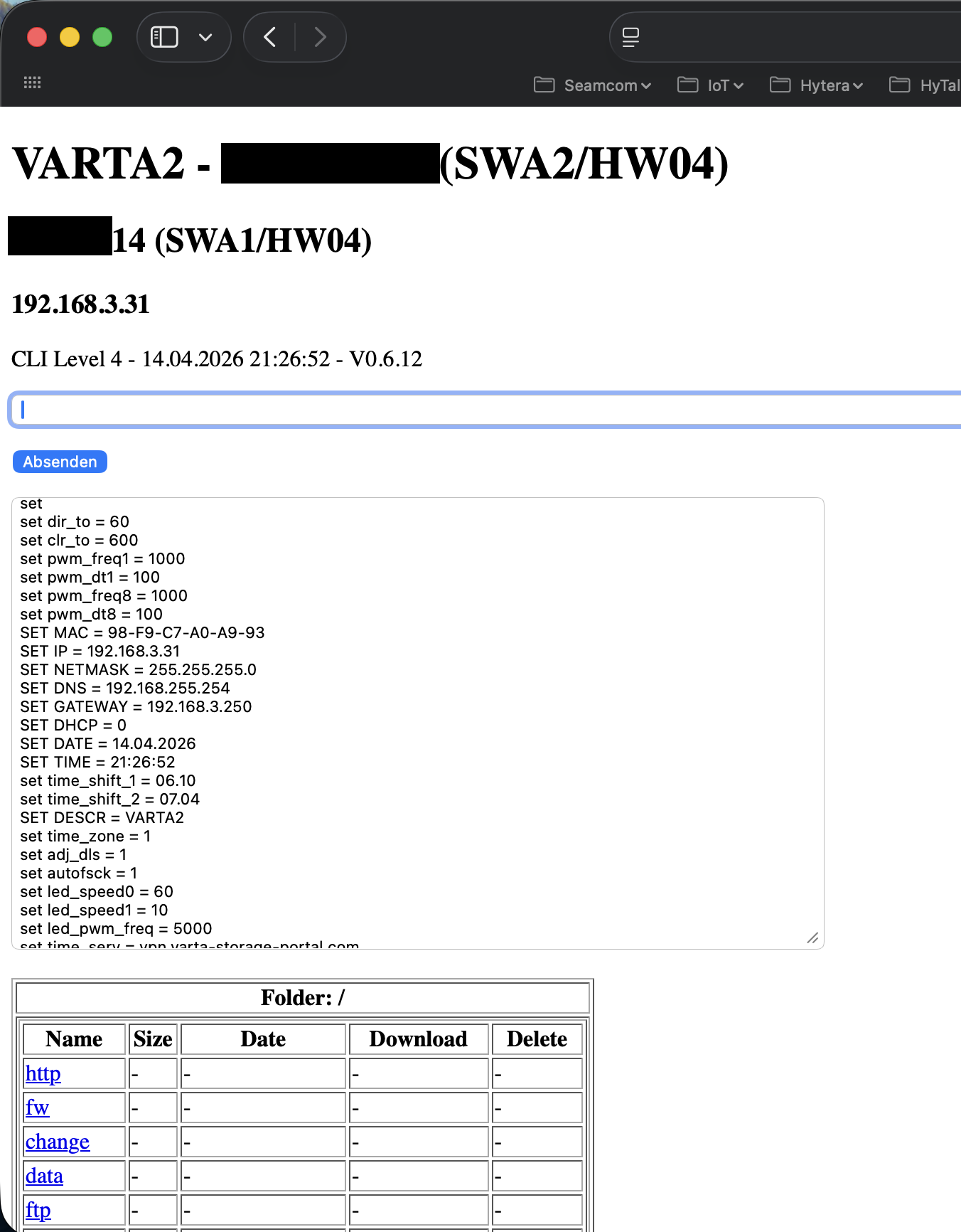

Hallo, im Zuge der Wartung des AC Speichers Varta Element bzw. Puls Neo muss im Wartungsintervall auch die interne SD Karte getauscht werden, da diese quasi als Hauptspeicher dient.
Im Zuge dessen habe ich mir den Inhalt der Speicherkarte mal ein wenig genauer angeschaut...es gibt im Hauptverzeichnis eine Datei "Param.sav" (wie Parameter), die auch die einzige Datei auf der SD Karte ist, deren Inhalt aussieht wie eine Konfigurationsdatei, also eine sehr lange Liste mit "Einstellungen" für bestimmte Werte.
Unter anderem gäbe es dort Werte die so klingen wie "startp_disc", was Start Power Discharge oÄ heißen könnte, also der Wert, bei dem der Speicher anfängt zu entladen.
Das ist tatsächlich eine häufige Frage. Das "normale" Kundenmenü sowie das Installateuersmenü geben solche Einstellungen natürlich nicht mehr. Hier wäre jetzt meine Frage, ob es noch jemanden gibt, der entweder auch Installateur ist oder ggf. sogar jemanden von Varta direkt der auch auskunftsfreudig ist, so dass man durch Vergleichen etc. herausfindet was was macht und gewisse Werte auf die eigenen Bedürfnisse anpassen könnte?!
Eine weitere Besonderheit bei den Varta Speichern ist, dass es eine Kooperation mit dem deutschlandweit agierenden Solateur "EKD" gibt oder gab. Diese sah so aus, dass die Speicher als "EKD Edition" mit 20 statt 10 Jahren Garantie verkauft wurden. EKD erreichte dies, indem die Akkumodule von nutzbaren 6 kWh auf nur noch nutzbare 5 kWh begrenzt wurden. Diese Begrenzung findet allerdings seitens des Speichers statt, soviel habe ich bereits herausgefunden. Hier wäre also ein weiter interessanter Punkt das "debranding" und nutzen der vollen Kapazität der Akkumodule.
Ich möchte hier keinen zu irgendwas anstiften und mir ist bewusst, dass das alles hochspekulativ, außerhalb der Garantie etc ist!

Der Varta Service kann deinen Speicher von extern konfigurieren… wie z.B. einen Offset zum Netzbezug einstellen, um den Speicher für Testzwecke zum laden zu zwingen. Und diese Befehle sind exakt das was du in der Param.sav siehst.
Die Param.sav ist quasi eine Auflistung von Konfigurationsbefehlen, welche auch manuell über die Service Console eingegeben werden können.
Allerdings würde ich ohne genaue Kenntnis niemals was ändern, da man den Speicher sicher beschädigen kann/wird.
Was man zu akademischen Zwecken machen könnte ist die Konfiguration einer offenen Element mit einem EKD System zu vergleichen.

also kleine Info dazu:
Element 6/9/12 mit aktueller Software -> alle Daten sind in den o.g. Files OHNE Auth zu haben
Element S5 (Backup) mit mit aktueller Software -> all Daten sind in den o.g. Files + kleine Änderungen zu haben mit AUTH
Ich habe mein Projekt aktualisiert, es unterstützt jetzt die Element 6/9/12, Element S5 und Pulse Serie. Sowohl jeweils mit oder ohne Authentication.
Ich habe aktuell ein S5 System (Backup) zu Testzwecken in der Werkstat, um dieses Reverse zu engineeren - Sinn ist das System im Detail zu verstehen und ggf Reparaturen zu ermöglichen. Die Batterielader gehen ja gerne mal kaputt. Und langsam tauchen die ersten Systeme auf, welche keine Garantie mehr haben.
vG
Marco
Nachtrag:

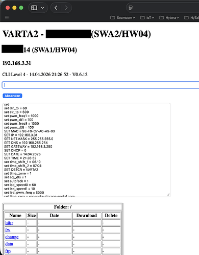

Ich konnte den Unlock Mechanismus für den Service Zugang unter http:///cgi/service ausfindig machen. Man muss erst einen Token vom Speicher anfordern und diesen mit dem Passenden Dongle Code beantworten, damit das Service Interface freigeschaltet wird.
Mit dem bekannten Service Password kann man dann in der Konsole auf Service Level 4 und dort schon eine Menge Schabernack treiben.
z.B kann man dem Speicher am Netzpunkt einen Bezug/Einspeisung vorgaukeln, um den Speicher z.B. zum entladen/laden zu zwingen - ebenso kann man den EMS Mode manuell ändern. (Das ganze wird z.B. vom Varta Service gemacht, wenn die Remote deinen Speicher testen und ihn zum laden eines Akkus zwingen wollen)
Für Test und Reparaturzwecke ist das enorm hilfreich.
