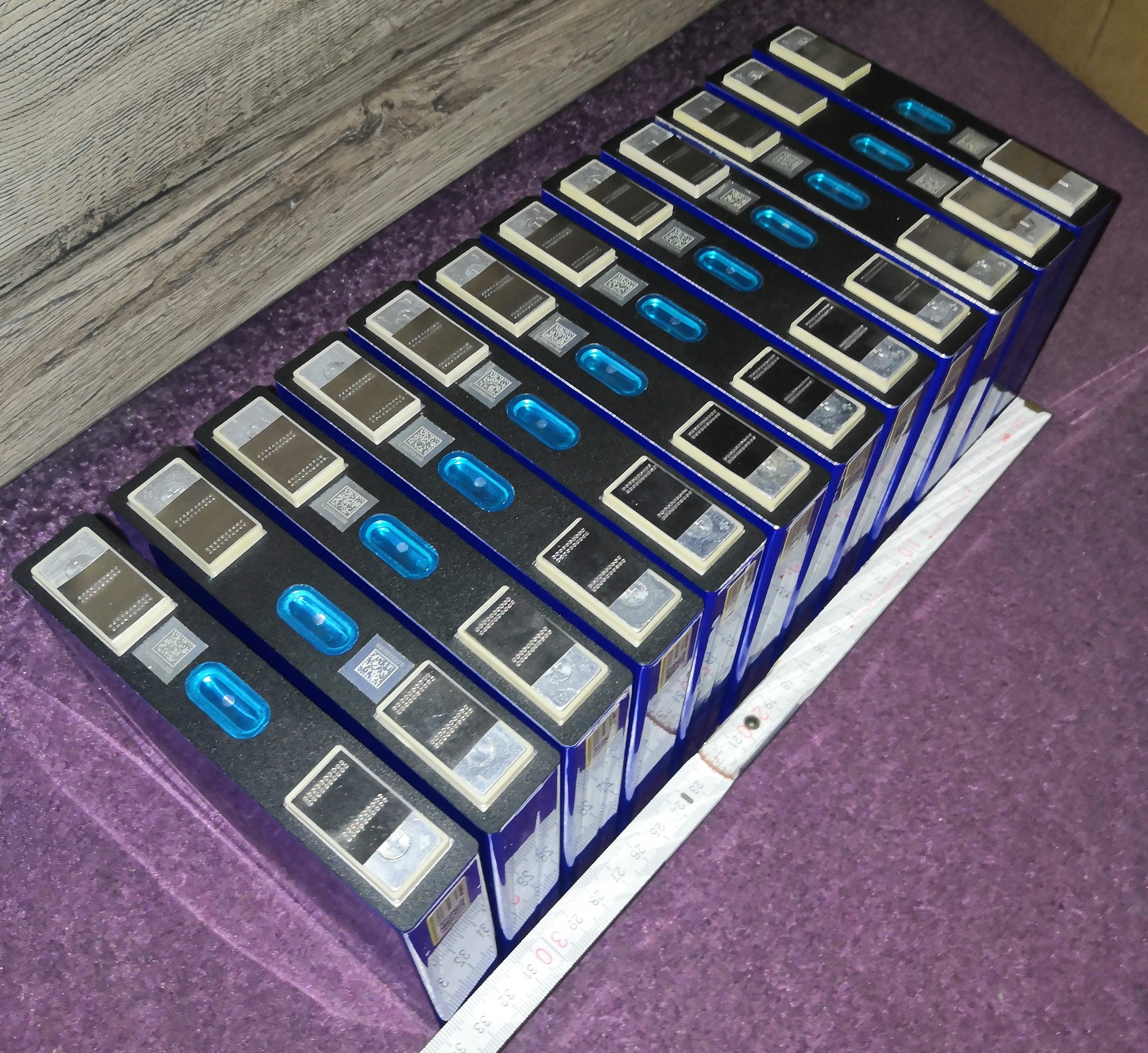

Sie sind endlich da..
Bin gespannt, ob ich die 1,6 kWh (75% Kapazität) wirklich permanent bei 30-33A abgreifen kann. Mit den Erfahrungen von meinem 12s LiPo Pack sollten mit diesen neuen Zellen rein rechnerisch 200000 km drin sein, was ich selbst nicht so richtig glauben kann. Die Anschaffungskosten wären nach 2300 km wieder eingespielt, sofern ich die Kosten meines Autos gegenüberstelle (Arbeitsweg, keine Freizeit.)
Da mach ich mich mal ans konstruieren. Gibt es irgendwelche Richtwerte wie stark ihr Eure Solarspeicherzellen verpresst in Nm? Meine LiPos waren das nicht und von den äußeren Zellen bricht nun die Spannung schneller ein, als von den Inneren. Die werden nun nach 22000km gerade ganz schön müde, die Kälte tut ihr übriges. Löten sieht tatsächlich machbar aus.
