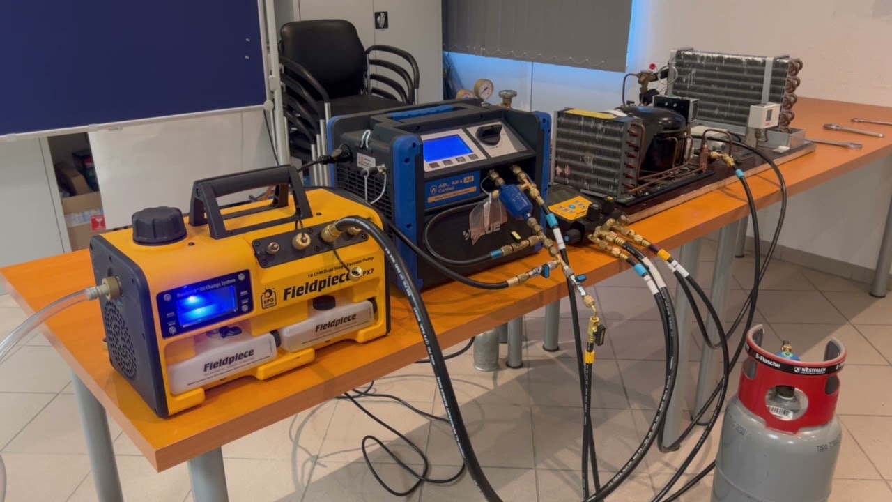

Hello Forum,
wir wollen demnächst mal unsere erste R290 WP installieren (Panasonic Serie M). Das sind ja quasi Monobloc (Hydrosplit) - man hat mit der Gasseite also nix zu tun. Die Inneneinheit hat dann nochmal einen Wärmetauscher, damit auch wirklich kein Propan in den Heizkreis gelangen kann denke ich. (Wieder völlig übertriebene Sicherheitspanik imho und verteuert die Technik immens, aber so sei es nun mal jetzt...)
Welche Vakuumpumpe könnt ihr für R290 empfehlen, wenn man doch mal an die Ausseneinheit ran muss? R290 Pumpen müssen bürstenlosen Motor haben? (wegen Explosionsgefahr?) und andere Anforderungen? Manche Pumpen (vor allem natürlich Aliexpress & co) geben ja gerne auch R290 an, sind dann aber nicht wirklich zugelassen hier, oder?

R290 Vakuumpumpen sollten einen Abluftschlauch haben, den man ins freie legen kann / vom Gerät weg.
Du kannst ja auch so arbeiten, dass die Vakuumpumpe nie R290 sehen wird. Also R290 absaugen mit Absaugstation oder sonst irgendwie kontrolliert ablassen und nochmal mit Stickstoff den Kältekreislauf spülen.
Auf Aussagen von Chinapumpen würde ich mich nie verlassen.

Was für eine Absaugstation meinst du da?
Spülen wäre halt die Frage, wie man das am besten macht. Leider gibt es bei den Mini Splits ja nur einen Serviceport. Aber ich vermute mal es wäre so ok:
  1. Gas ablassen (so steht es übrigens auch in der Midea R290 Bedienungsanleitung), evtl. mit Schlauch und entsprechender Vorsicht auf mögl. Zündquellen. Aber das stelle ich mir nicht schlimm vor, man lässt ja öfter mal etwas Gas ab, Kartuschen, Grillen, usw..
  2. Stickstoff o.ä. rein
  3. Stickstoff Druck ablassen
  4. Vakuumpumpe
  5. Neu mit R290 füllen
Nach A3 filtern...
Absaugstation ist eher für Profis bzw. vielleicht kann man die sich ausleihen.
Wenn du einen Pumpdown machst, ist kaum noch R290 in den Leitungen. Wenn du dann noch die Flüssigleitung am AG löst, kannst du auch mit Stickstoff spülen. Ok, ist nicht ganz optimal, weil man eigentlich einen einmal gelösten Bördel nicht nochmal nutzen sollte.
Könnt sein, dass man nach 2-3 Runden Stickstoff und ablassen die Konzentration niedrig genug hat, so dass nichts mehr passieren kann. Vielleicht kann sowas jemand berechnen.
