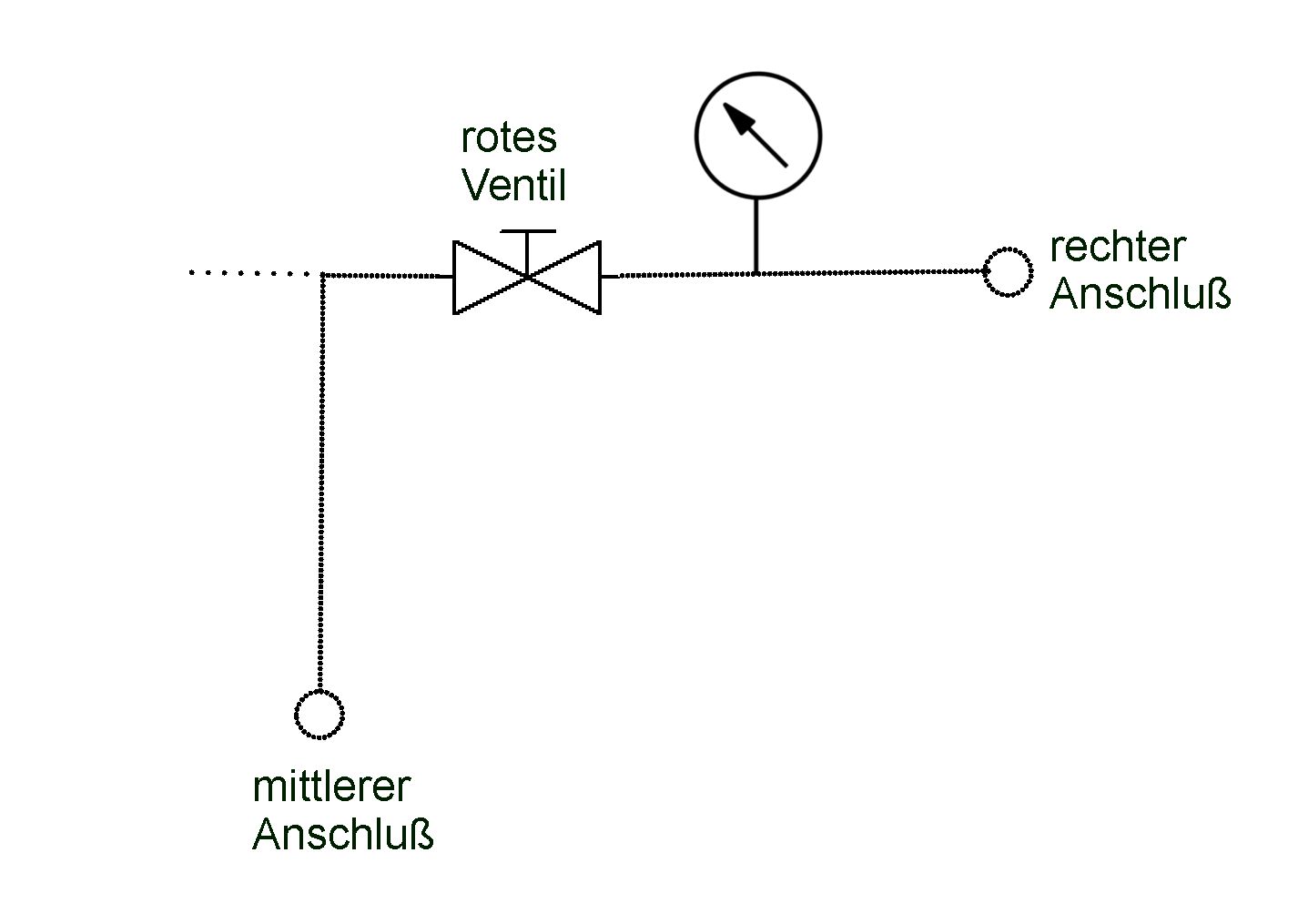

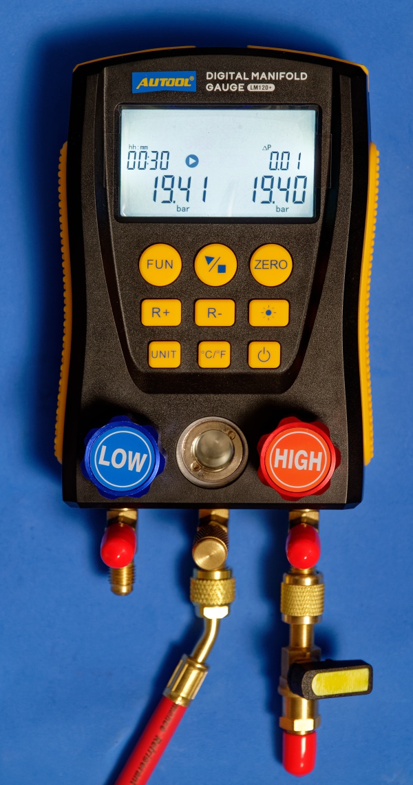

Heute ist ein Kugelventil angekommen. Das wollte ich erstmal testen, ob es dicht ist.
Meine Hochdruckpumpe habe ich über 2 Adapter (Schraderventil auf 1/4NPT AG und 1/4NPT IG auf 1/4 SAE AG) mit dem mittleren Anschluss der Monteurhilfe LM120+ verbunden. Das Kugelventil an den rechten Anschluss.
Um Druck auf das Kugelventil zu bekommen, muss das rote Ventil offen sein. Sonst zeigt das Display nichts an. Nach dem "Aufpumpen" das rote Ventil schnell wieder zu, sonst geht der Druck schnell runter - vermutlich über den mittleren Abschluss? Das blaue Ventil war da geschlossen.
Leider sinkt der Druck nach 2 Std um 40 mbar. Also entweder ist das Kugelventil nicht wirklich dicht oder die Monteurhilfe …
Als Gegentest hatte ich gestern früh statt des Kugelventils eine der Kappen (sind bei der Monteurhilfe dabei) am Hochdruckausgang angeschraubt. Zunächst ging der Druck innerhalb von 6 Stunden um 20 mbar runter. Danach durch 2 °C höhrere Zimmertemperatur wieder 10 mbar rauf. Nach 24 Stunden betrug der Druckverlust 70 mbar. Also deutlich weniger als beim Kugelventil, aber 100% dicht ist die Monteurhilfe nicht.

Beim Autool LM100 war ein zweiter Klebestreifen auf der Verpackung, also ein Retourenexemplar. Kann also sein, dass der Verkäufer ein defektes Gerät erneut verkauft hat. Auf der anderen Seite: auch die Monteurhilfe LM120+ ist nicht wirklich dicht.
