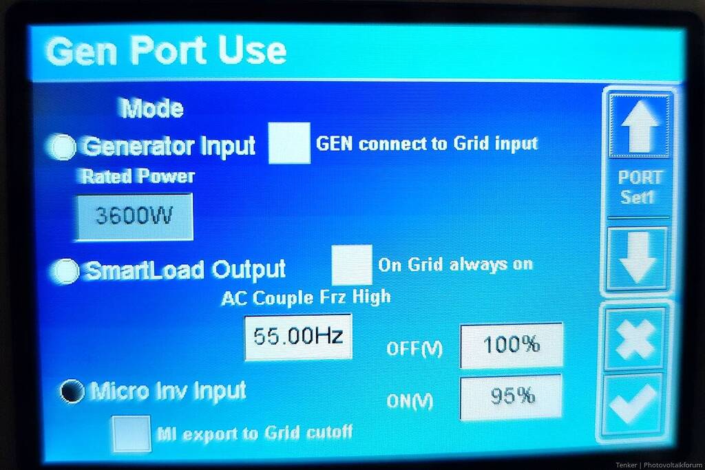

ich habe gestern einen Growatt MIC 3300TL-X von meinem Nachbarn zur Probe angeschlossen.
Der Deye WR hat die Leistung in Betrieb gut geregelt und verteilt, da ich für den Stromverbrauch mein Auto in der Zeit geladen (AN/AUS) habe.
Die Leistung vom V2L Ioniq 5 ist 3600W, der AC Strom über Brückengleichrichter + (zur Probe) 200µF/400V war ca. 250V.
Der Growatt WR hat über den PV Eingang den Strom vom Ioniq gut verarbeitet und die Ausgangleitung ging bis ca. 2000W, also es ist noch Luft nach oben bis 3600W.
Ein PV Eingang meines Deye SUN-12K-SG04LP3-EU konnte bei dem gleichen AC Strom 250V "nur" 600W erzeugen.
Was denkt Ihr, kann ein anderer Wechselrichter mehr als 2000W aus dem Ioniq DC Strom, erzeugen?

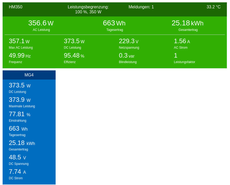

@kalectro Genau so mache ich das. MG4 V2L über 48V Netzteil (Mean Well SDR-480P-48 Power Supply Input 100-240VAC 5.0A Output 48V 10A) and Hoymiles 350 Mikrowechselrichter.
Gesteuert per ahoyDTU kann eine Anpassung an den Bedarf im Hausnetz erfolgen.
Sonderlich effizient ist das nicht.
PV (DC) -> Wechselrichter (AC) -> Wallbox (AC) -> MG4 (AC->DC-Akku) -> V2L (AC) -> Netzteil (AC->DC) -> MIkro-WR (DC-AC) -> Hausnetz
Insbesondere die Entladeelektronik des MG4 scheint gerade bei niedrigen Lasten nicht sonderlich effizient zu sein.
Mit DC-Wallbox und V2G (DC) dürfte das effizienter sein. Die Kosten dafür deutlich höher.

Mit Deinem SMA Inverter wird das nicht gehen, aber für die Interessierten, welche z.B. einen Deye oder anderen Inverter mit Generator Eingang haben: Dort kannst Du einfach das V2L von deinem Auto drauf legen, und bist fertig.
Bei Deye etc. kann man dann sogar die Nutzung (-> LOAD oder -> Battery oder beides) einstellen, wobei 50% Solar Batterie und 50% Car sich i.d.R. nicht zuverlässig einstellen lassen wird.
Da der Inverter den Generator-Input je nach Last und Einstellung auch mal nicht belasten wird, wird dann vermutlich Dein Autochen den V2L abschalten - einige Autos machen das, wenn Sie keinen Bedarf/Verbraucher erkennen.
Dann könnte es noch eine Lösung sein, das man z.B. die ersten 4 Stunden am Abend den Wagen mitarbeiten lässt, und dann den GenInput vom Inverter abschalten lässt, und so dem Autochen auch eine gute Nacht gönnt.
Am ende ist das aber bei den heutigen Batteriepreisen ein gefrickele und das Geld nicht wert. Häng Dir eine 2. Batterie daneben, und fertig...
