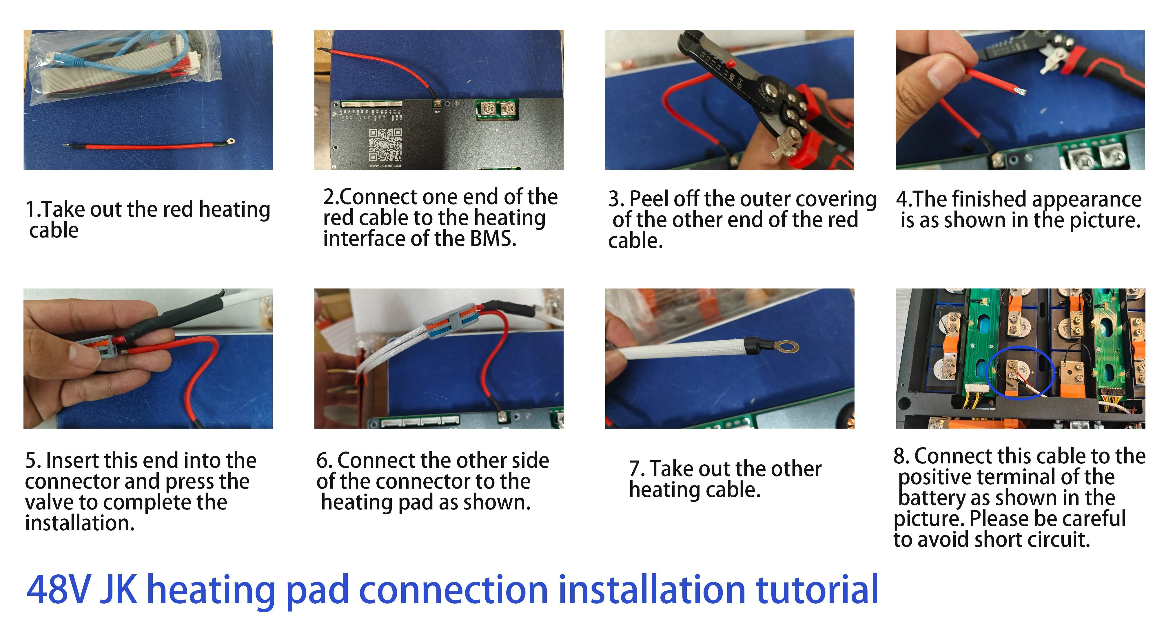

ich hatte ja bei EEL die Heizpads für die V5 Boxen nachbestellt. Das ganze habe ich heute in Betrieb genommen. Was haben die sich dabei gedacht 4,35A bei 51V sind 220W pro Box, ich wollte die Zellen vor kühlen Temperaturen schützen, und nicht braten.
Habe jetzt die Heizungen beider Boxen in Reihe geschaltet, das sollte denke ich vorerst ausreichen.

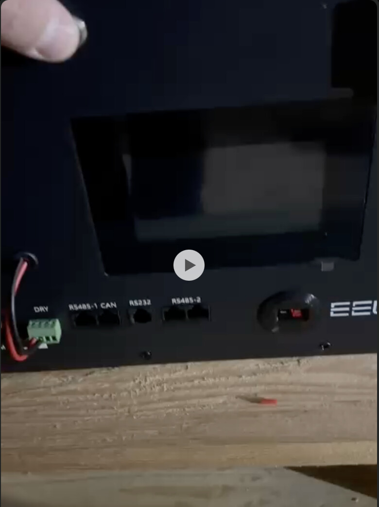

Dann muss wohl doch ein Loch ins Front-Panel für die Kabeldurchführung zu den Dry-Contacts gebohrt werden. Manchmal fragt man sich welche Gehirnwindung bei den Chinesen anders gewickelt sind.

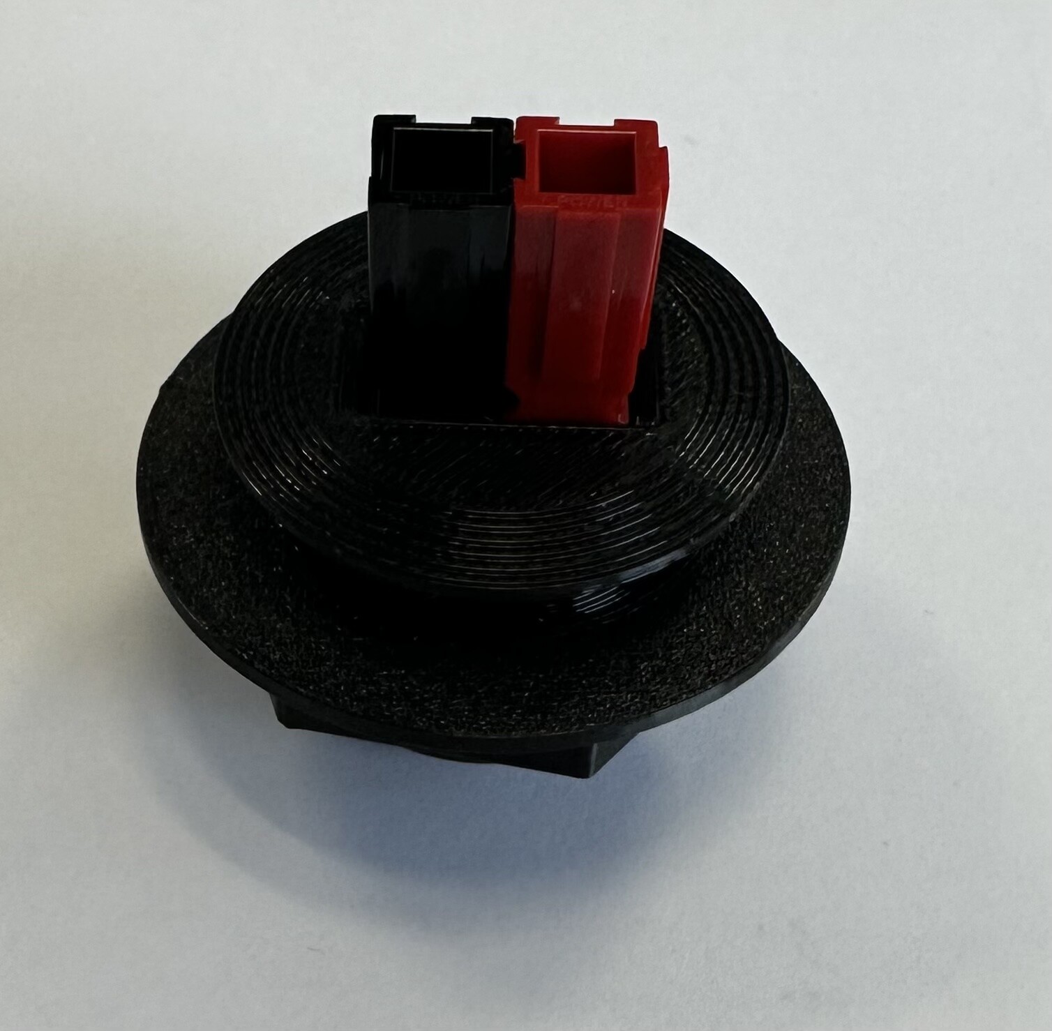

sieht dann so aus, Relais ist im Gehäuse verbaut, und der Dry-Contact nach innen geführt. Heizung kann dann von außen über die Anderson Stecker mit Energie versorgt werden
Jo, ist bei meiner Batt1 auch so gelöst (mit Stromversorgung durch die Zellen). Mir will es nur einfach nicht in den Kopf, dass eine einfache Funktion so verkompliziert und verunhübscht werden kann (und ich jetzt schon alles auf die Boardeigene Heizung aufgebaut habe).
Aber janu, wenn ich nicht mehr Infos zusammenbekomme, wirds dann für Batt2 auch das werden. Aber sehr hübsch gelöst mit dem Gummiring.

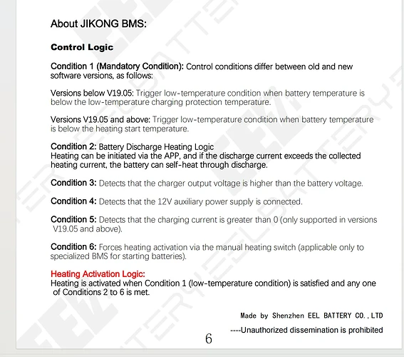

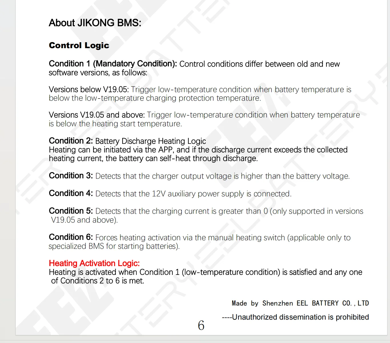

Condition 2 ist unverständlich. Laut Rücksprache mit einem Händler der Heizpads vertreibt ist das so zu interpretieren: Wenn keine Ladung erfolgt, aber Ladung entnommen wird, wird auch geheizt ????!
Condition 3 besagt wohl, dass wenn ein Ladegerät/Solar lädt und dieses xV mehr leistet als BattV ist, geheizt wird. Nachvollziehbar
Condition 4 ist auch seltsam. Was wäre damit gemeint? ... ein 12V zusätzliches Ladegerät? Da wäre die Frage nach den rot/schwarzen Käbelchen am Heating cable-bundle vielleicht interessant?
condition 5 bezöge sich irgendwie auf condition 3? Strom/Spannung Ladegerät, verworren.
Condition 6 mmh, was könnte damit gemeint sein?
Sehr abstrus das Ganze.
Ich vermute, irgendwie wird fast immer geheizt, außer die Batt ist "im Leerlauf". Also genau dann, wenn sie Abends "leer" ist (wo auch immer man leer definiert), Grid zugeschaltet ist (und/oder nur noch aus diesem entnommen wird) und die Batt genau gar nix mehr macht (0 Ladung, Null Entladung).
