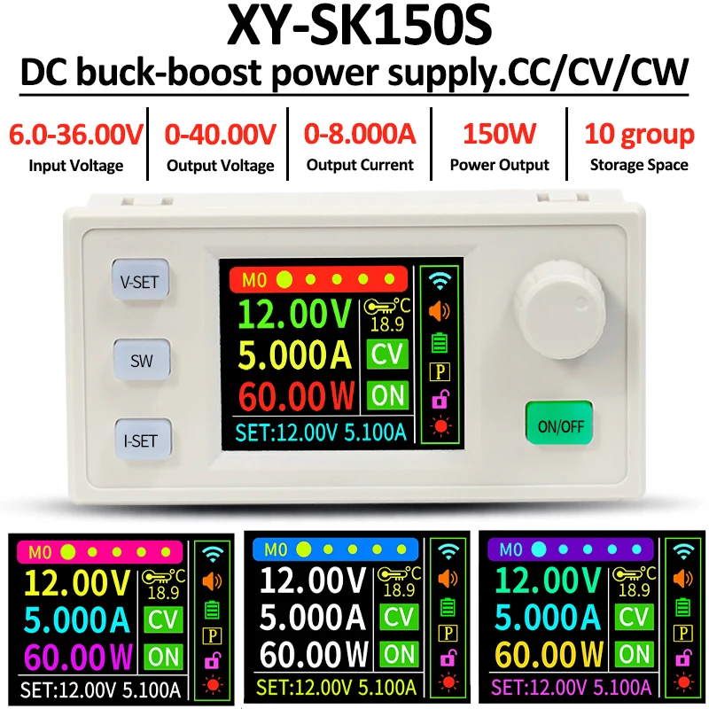

Schau mal diese Module an.
SK120 SK150
Sind up down Wandler
Die haben eine Art MPPT Funktion. Zulässige Eingangsspannung max 36V. ( I max 7 A.)
Ich habe ein ähnliches.
Aus der Serie XY(6020) bzw. auch SKxxxx gibt es richtig starke stepdowns bis 30 A und 120 V.
Nicht alle haben die MPPT Funktion.
Wurden auch hier im Forum erwähnt.
Das zweite Gerät habe ich tatsächlich hier noch rumliegen (allerdings war das bereits in einem Gehäuse verbaut). Das Problem bei den Teil war allerdings, ist der Strom mal weg (ich meine bereits unter 5V schaltet es ab) und wieder da, dann schaltet sich das Display zwar wieder an, aber es wird keine Leistung ausgegeben, man muss jedes mal den Ausgang wieder einschalten.
Ich könnte es trotzdem mal probieren und messen, welche Spannung selbst an bewölkten tagen beim Solarpanel anliegen.
Aber per se spricht erstmal nichts gegen mein Vorhaben, oder? Mal abgesehen von den Wandlungsverlusten.
Bei den SK kann man ja die Mppt Funktion aktivieren. Das soll verhindern das die Eingangsspannung zusammenbricht.
Ich habs jetzt nicht konkret im Kopf.
Da wird ein Mppt Faktor von 0.8 vorgegeben = VOC x 0.8 als Arbeitspunkt.
Das Problem wird halt der USB C Eingang sein und sich z.B. mit 0.5 A schattig nicht begnügen mag und so die Ausgangsspannung zertrümmert. Also runter schaltet .
Ich kenne die Funktion nur vom Lötkolben wenn das Netzgerät bei 20 V den Strom nicht liefern kann schaltet er die Anforderung stufenweise runter bis 5 V.
Am besten wäre den DC Eingangspunkt zu finden.
