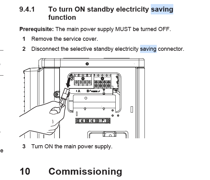

Bevor komplett falsch gesucht wird;
Hast du am Außengerät den einen Stecker abgezogen um den Standby-Verbrauch zu reduzieren?
Meine Perferas klicken auch 1x pro Stunde 2x im Abstand von 1-2sec seit dem der Stecker entfernt wurde.
elecricity saving function im manual
Keine Ahnung warum das so ist.
Da das hier im Forum irgendwo schon berichtet wurde hab ich es nicht weiter hinterfragt.
Aber ich gehe stark davon aus, dass es im Zusammenhang damit dazu kommt was es vielleicht für Leute die Ahnung haben besser eingrenzen könnte.
