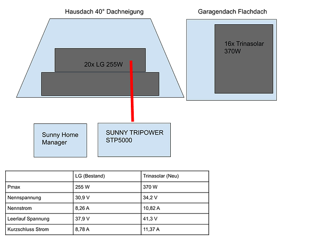

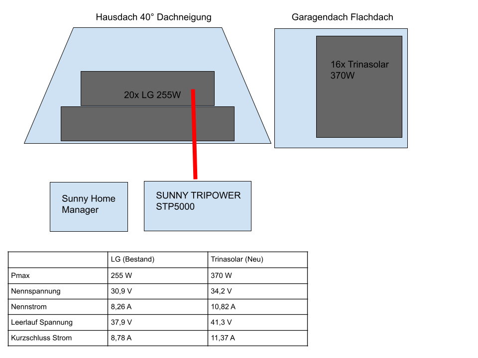

ich besitze seit 2015 eine 5KW Dachanlage in Südausrichtung. Siehe Foto.

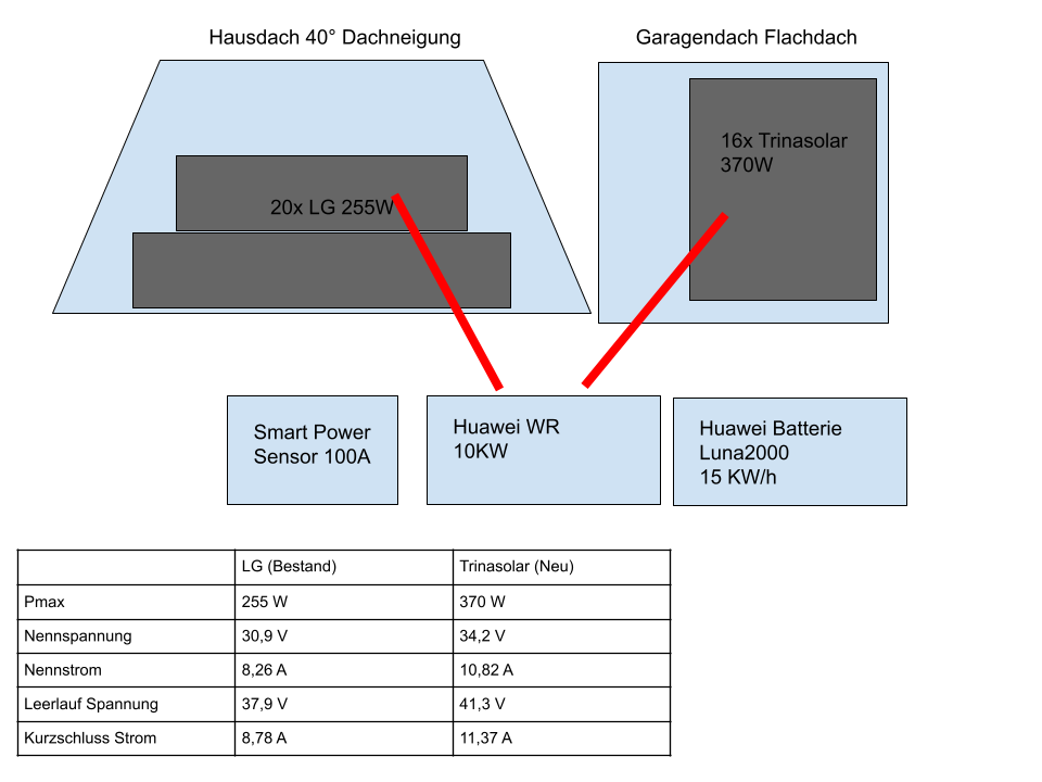

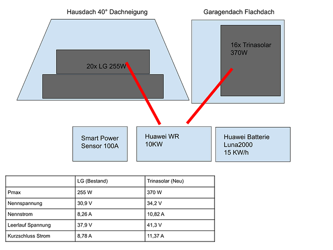

Nun wollte ich meine Anlage wie folgt erweitern. Siehe zweites Foto
Die Module auf dem Flachdach sind bereits installiert und verkabelt. Selber gemacht.
WR, Batterie und Smartmeter ist seit 10 Wochen bestellt. Lieferstatus unbekannt? Liefertermin unbekannt.
Die Wartezeit habe ich genutzt und mich ins Thema PV einzulesen. Dabei bin ich auf über den YT-Kanal auf dieses Forum gestoßen. Alles total interessant.
Ich bin jetzt drauf und dran die Bestellung zu stornieren und meine Anlage DIY fertig zustellen. Schon alleine wegen den Preisen muss ich es machen.
Den Sunny Tripower + Home Manager will ich verkaufen.
DIY Batterie + BMS krieg ich hin
Jedoch beim WR komm ich nicht weiter
10KW mit 2 Strings
Welchen soll ich da nehmen?
Der hier im Forum oft empfohlene Victron Multiplus II gibt es nur in 5KW
