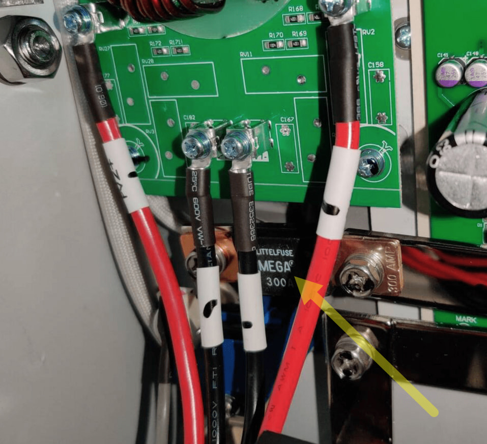

Kann mir jemand einen Tipp geben wie ich den 6er deye auf 12k Upgrade. Ich meine das ich das irgendwo gelesen hatte das diese gehen soll weil die baugleich sind.
da ich mich für victron entschieden hatte, hab ich mir das damals nicht notiert. Ein bekannter fragte mich gerade wie das geht.
hier
Da wäre ich sehr vorsichtig. Ob die verbauten Komponenten die doppelte Leistung aushalten - wage ich zu bezweifeln. Wenn es natürlich exakt das gleiche Gerät mit den gleichen Komponenten ist und nur von der FW so gesteuert wird, ist es was anderes - aber würde mich wundern. Das sind ja immerhin Leistungskomponenten und die kosten... Außerdem verlierst du wohl jede Garantie/Gewährleistung.
Ich lass mich da gerne eines besseren belehren da ich es nicht besser weis. Aber es hies das die 6-12 alle identisch sind.
vor allem auch die Kabelquerschnitte, die bislang verwendet wurden, überdenken/anpassen.
Du kannst ja mal schauen ob dein 6er auch eine 300A Sicherung verbaut hat
ist ja nicht meiner. Aber ich nehme mit die Querschnitte und due Mega-Fuse geprüft werden muss.
Megafuse 300A... weiß nicht.
ich hätte auch nicht gewusst, dass da überhaupt eine drinne ist. gerade die megafuses sind bei liefepo4 hat nicht gut. ich hab sowas immer mit eine adler abgesichert.
Weisst Du die Ingenieure von Deye haben den Kollegen gebeten ob er einen alleszerstörenden Lichtbogen zusammen bekommt
und selbst er hat es nur geschafft das die Sicherung ihren Job erledigt, kaputt geht und den Stromkreis öffnet.
Aber jetzt wo selbst Andi von Kiloampere schwärmt, ist da Gefahr in Verzug

mach doch mal ein paar Bilder
