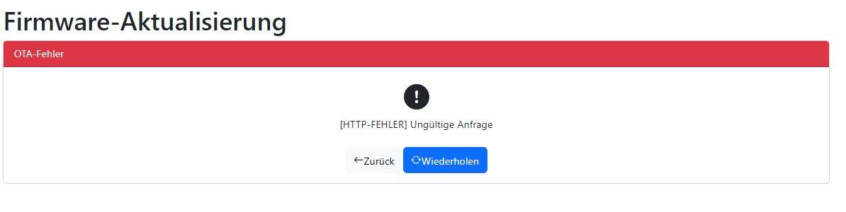

habe eine open dtu und möchte sie Updaten auf die Batterie Version
bekomm das nicht hin egal welche Datei ich nehme zum Flaschen es kommen immer ein Fehler,
hat einer eine Idee was ich falsch mache,

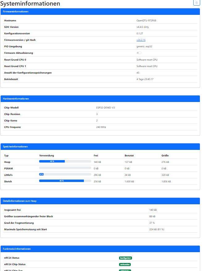

meine DTU
Fehlermeldung egal welch Datei ich Flaschen möchte
Browser: Chrome oder Edge (Firefox)
Datei: nur die "opendtu-onbattery-generic.bin" laden, hier die aktuelle Variante
Menü: Einstellungen -> Firmware-Aktualisierung (zumindest ist das der Pfad bei bereits installierter openDTU-onBattery)
@michael-123 Danke für die Antwort aber leider auch bei dieser Version der gleiche Fehler :persevere:
Evlt. vorher mal auf die aktuellste openDTU Version updaten (falls noch nicht gemacht) bzw. ein FactoryReset ausführen?
Könnte helfen.
Flashe doch einfach direkt am Rechner mit dem ESP32 Flash Tool:
@u-f-o Vielen Dank :heart_eyes: für die Unterstützung das Flaschen über den PC hat geholfen. Hat leider etwas länger gedauert mit der Rückmeldung war leider mit anderen Dingen beschäftigt.
