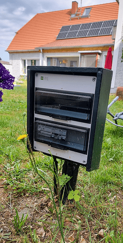

Hallo Leute,
ich bin gerade dabei eine kleine Anlage zu planen mit den folgenden Komponenten:
  • Hoymiles HM 800
  • Trina Solar Vertex S 425 W
Ich habe dann mal einfach in den Sicherungskasten meiner Mietwohnung geschaut und festgestellt, das kein RCD verbaut ist. Baujahr des Hauses dürfte irgendwann in den 70ern gewesen sein.
Gerne würde ich dann doch das ganze absichern und habe dabei an eine kleine Unterverteilung auf der Terasse/Balkon gedacht. Hier liegt bereits eine Außensteckdose, die ich für den Anschluss nutzen könnte. Für den Aufbau der Unterverteilung habe ich folgendes überlegt:
  • Steckdose wird rückgebaut
  • Ankommende Leitung in 2 poligen RCD 20A 0,03A Typ A
  • nachfolgend 2 LS mit je 10 A, einmal für den Hoymiles und einmal für ne neue Außensteckdose.
Bringt diese Unterverteilung für die Steckdose sowie den Wechselrichter etwas mehr an Sicherheit oder ist es eigentlich egal, ob ich hier noch ein RCD anhänge? Über die ankommende Leitung wird wohl nicht nur die Außensteckdose laufen, sondern vermutlich noch weitere Steckdosen in der Wohnung und ist mit 16 A abgesichert.
Vielen Dank für euren Input und eure Mühe :slight_smile:

Mit so einem Zwischenstecker habe ich auch schon geliebäugelt. Bleibt die Frage ob tatsächlich ein Mehr an Sicherheit geschaffen wird. Wenn ja, würde ich trotzdem gerne eine Unterverteilung aufbauen, damit ich auch noch die Außensteckdose setzen kann. Dass diese Leitung insgesamt nicht all zu sehr beansprucht werden darf, habe ich auf jeden Fall im Hinterstübchen - Danke aber für den Hinweis!
Ich vermute mal, dass das einfach dem Baujahr geschuldet ist. Vor 1984 mussten meiner Recherche nach keine RCD/FI Schalter verbaut werden und auch nicht nachgerüstet werden.
Ist das wirklich nur zweipolig verkabelt ohne Schutzleiter? Also klassische Nullung? Oder liegt ein grün-gelber Schutzleiter?
Dafür muss ich heute Abend dann mal die Steckdose aufschrauben und nachsehen. Ich gehe jedoch stark davon aus, dass es sich um 3-adrige Verkabelung handelt.
Würde diese klassische Nullung mein Vorhaben dann zu Nichte machen?

@schumaje Ich würde die Finger davon lassen. Eine Verteilung im Außenbereich ist nicht ganz einfach auf IP54 zu bekommen. Fängt schon bei der Länge des Zuleitung an, wenn da schon verlängert werden muss ist der IP-Schutz schon futsch.
Wenn Du doch drei Aderleitung hast, lass Dir einen FI in die Wohnungsverteilung einbauen. Wenn Du einen Fachmenschen an der Hand hast, fallen die Kosten schon fast unter Schönheitsreparaturen. {green}:laughingoutloud:
Würde es nicht. Du kannst den gemeinsamen PE-N Leiter in PE und N aufteilen direkt vor dem FI. Das habe ich bei mir auch so gemacht.
Der Nachteil ist natürlich daß die Zuleitung nicht mit FI abgesichert ist, aber ich hatte leider nur 4 Adern zur Verfügung.
Es gibt übrigens auch Kleinverteiler mit integrierter Schuko Steckdose, falls dir diese nicht zu unansehnlich sind.
Ich hab nachgesehen. Es handelt sich um eine 3-polige Leitung, die ganz normal angeschlossen ist - ohne Brücken oder dergleichen. Von daher denke ich mal, dass es sich nicht um eine klassische Nullung handelt. Oder kann ich das dadurch sogar schon 100 % ausschließen?
Die Leitung außen ist lang genug und muss nicht extra verlängert werden. Aufgrund vom Platzmangel in der Hauptverteilung, ist ein Nachrüsten von RCD wohl nicht ohne größeren Aufwand möglich. Von daher ist eine eigene Unterverteilung immer noch meine präferierte Lösung.
Der Nachteil ist mir bewusst, daher wollte ich ja zumindest eine etwas erhöhte Sicherheit für den Außenbereich.
Kleinverteiler muss ich mir dann mal noch ansehen. Besten Dank für den Tip!
[quote data-userid="14695" data-postid="135385"]Eine Verteilung im Außenbereich ist nicht ganz einfach auf IP54 zu bekommen.[/quote]Ist das so schwierig? Verteilergehäuse nach IP68 oder gar 69 sind doch im Handel erhältlich. (Die haben Gummidichtungen.) Dann noch Druckausgleichselement(e) einbauen, Kabelverschraubungen, alles wetter- und vor allem UV-beständig einkaufen und dann müßte das doch gehen. ? (Das Blöde ist nur, daß das Außenbereichszeug wirklich einen erklecklichen Haufen Holz kostet. ?)

Ich denke, kannst du so machen. Bei einer 3poligen Zuleitung fallen ein paar kritische Punkte weg. Für Steckersolar kannst du auch noch deutlich niedriger absichern.
Super, danke für eure Hilfe. Dann werde ich das ganze mal angehen :slight_smile:
Die 10 A habe ich auch nur gewählt, da diese in jedem Baumarkt ohne Probleme erhältlich ist. Sollte ich noch eine 6 A finden, wird die eingebaut für den WR.
